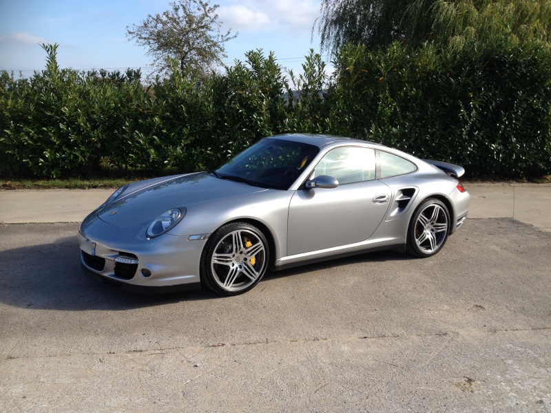

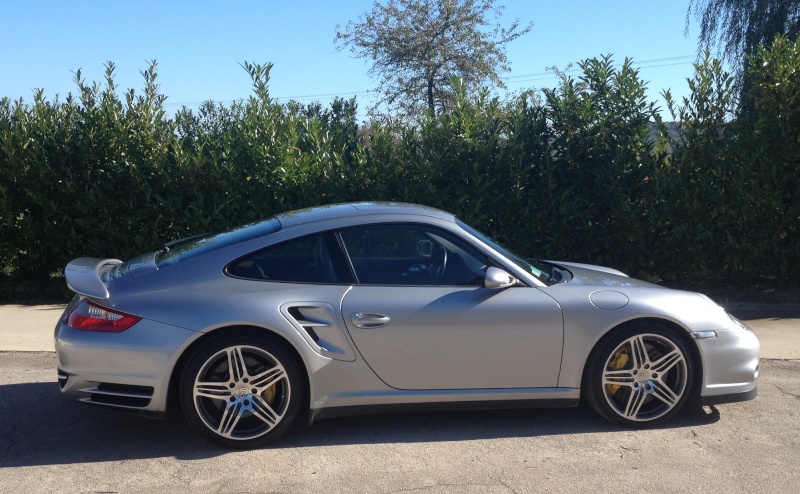

Ça manquait de photos,je vais y remedier :D

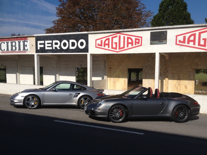

Messages : 9410
:thumbup: désirable en gris aussi :D :P
sa soeur jumelle aux mêmes options à qq détails près et en cocoa intérieur:
