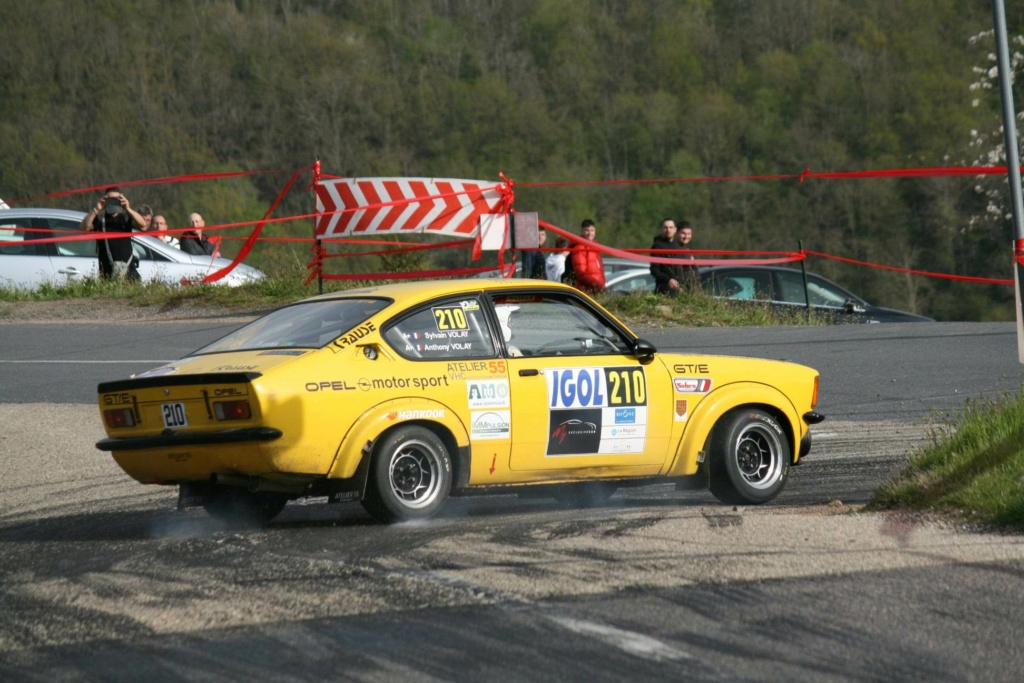

Elle est due à quoi la sortie de route ?
Erreur de pilotage et un peu de malchance (puis de chance)
J’ai pas assez freiné
J’ai rétrogradé un micropoil trop tôt
J’ai bloqué le pont arrière
J’m’en suis rendu compte très vite j’ai donc mis un coup de frein pour ne pas abîmer la boite et le couple
En même temps j’ai mis un petit coup de volant puisque j’étais dans le virage
Mais ça à transférer tout le poids sur l’avant, vu que les roues arrières s’étaient bloquées la voiture s’est mise à pivoter
Elle est partie en tête à queue
C’est parti beaucoup trop vite rien pu faire
