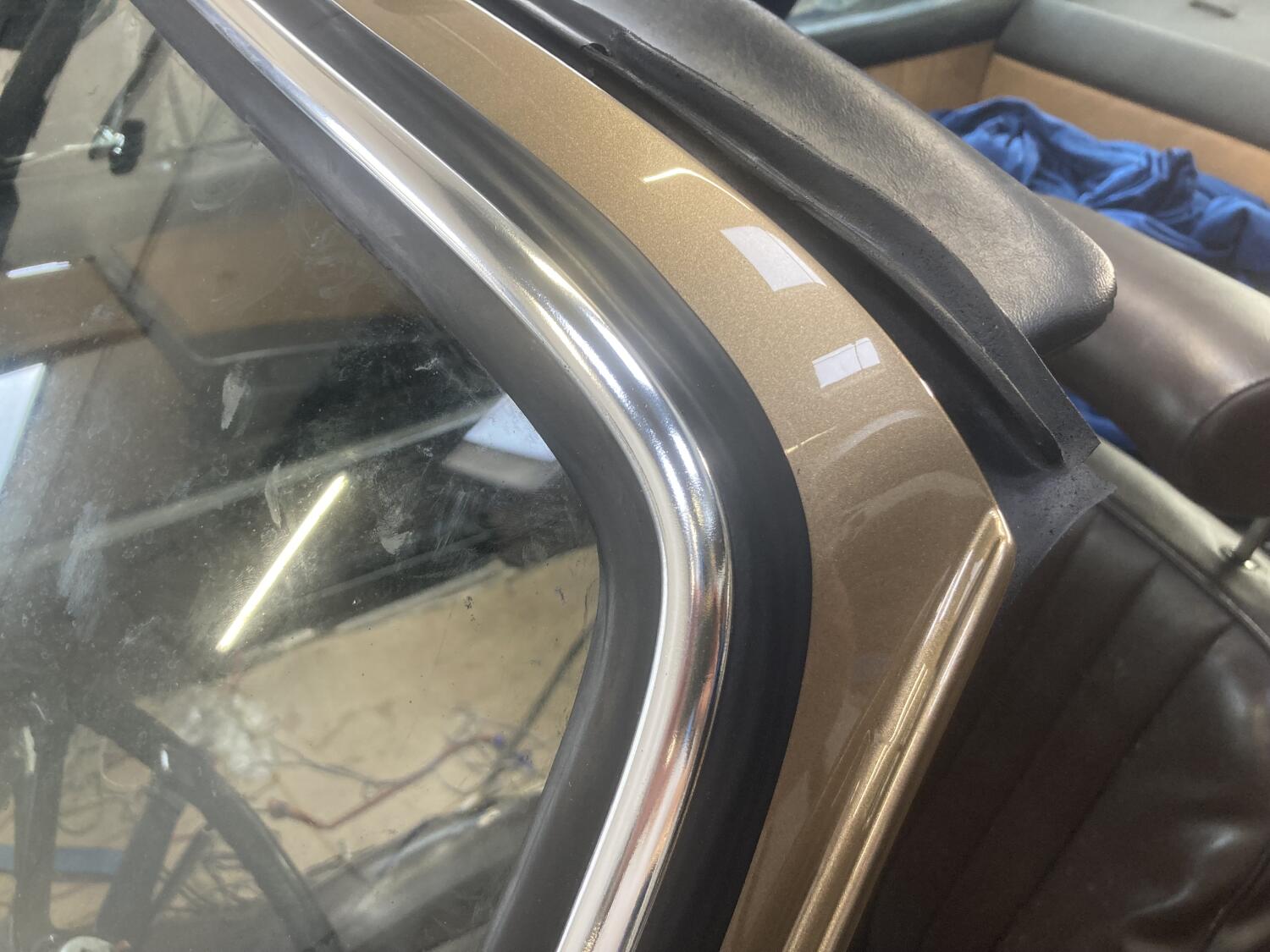

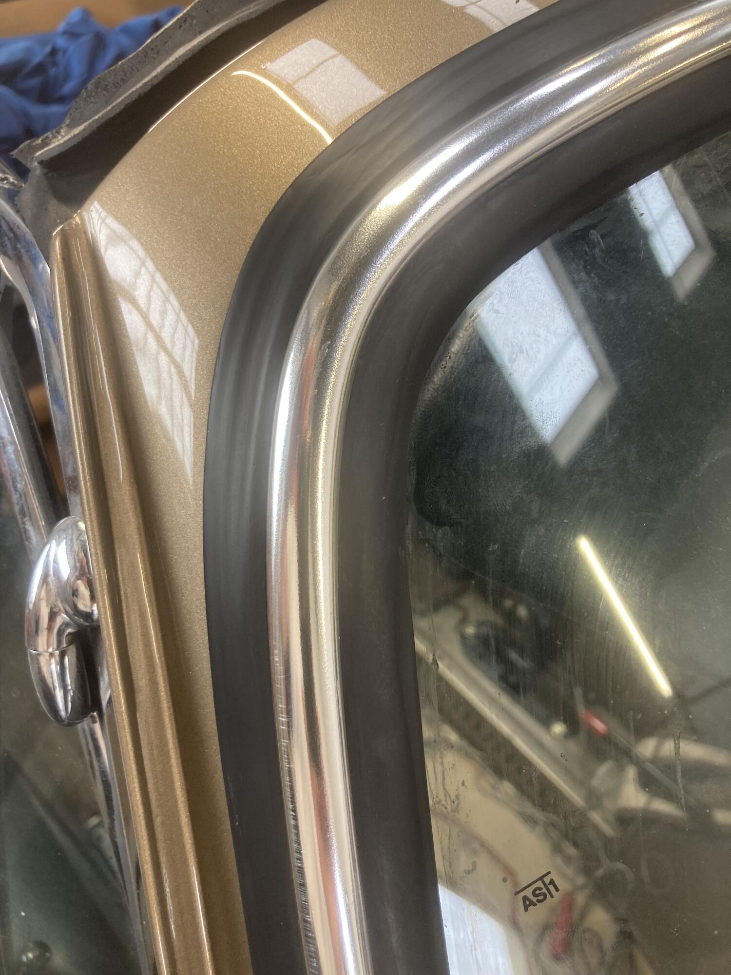

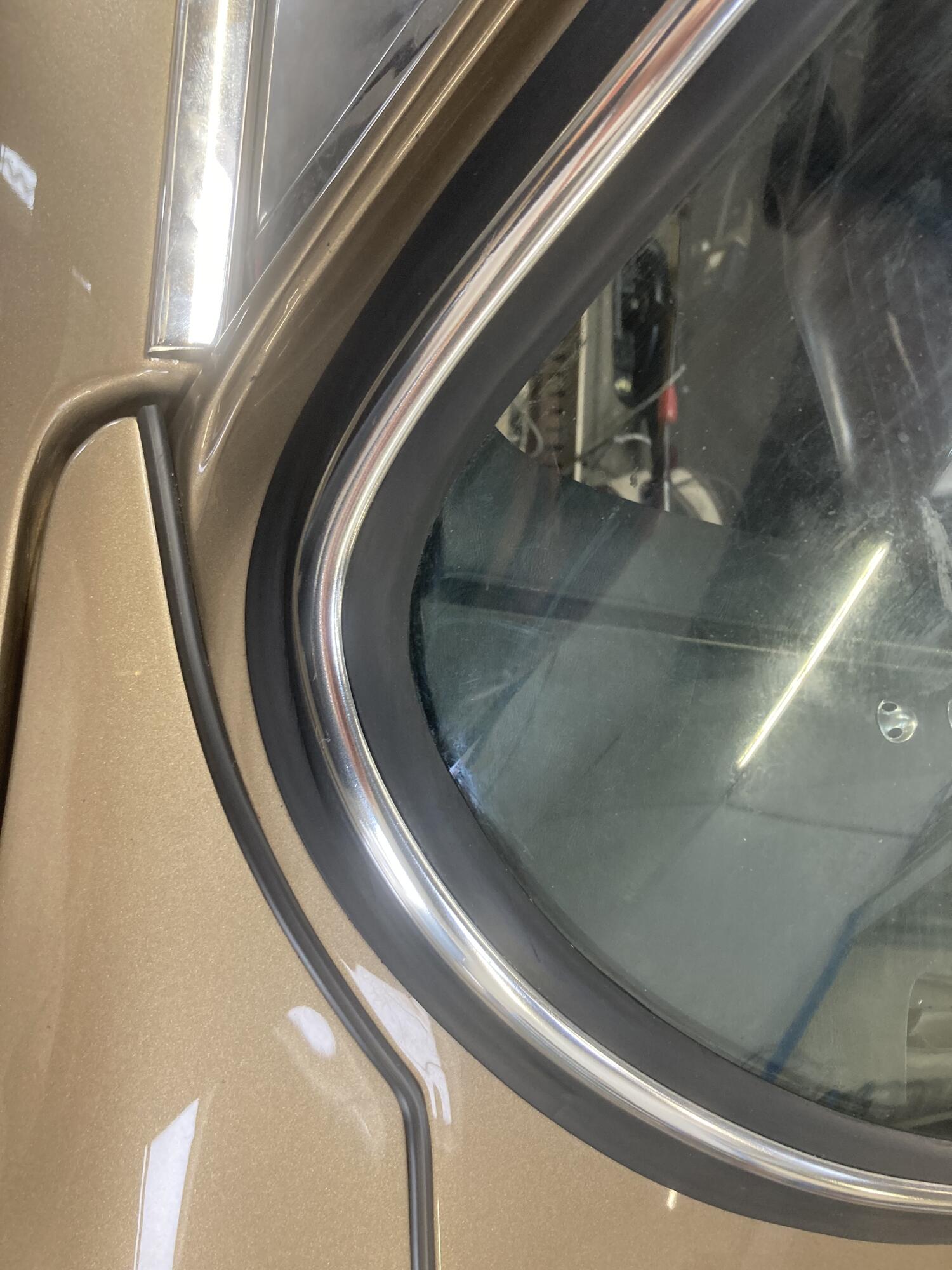

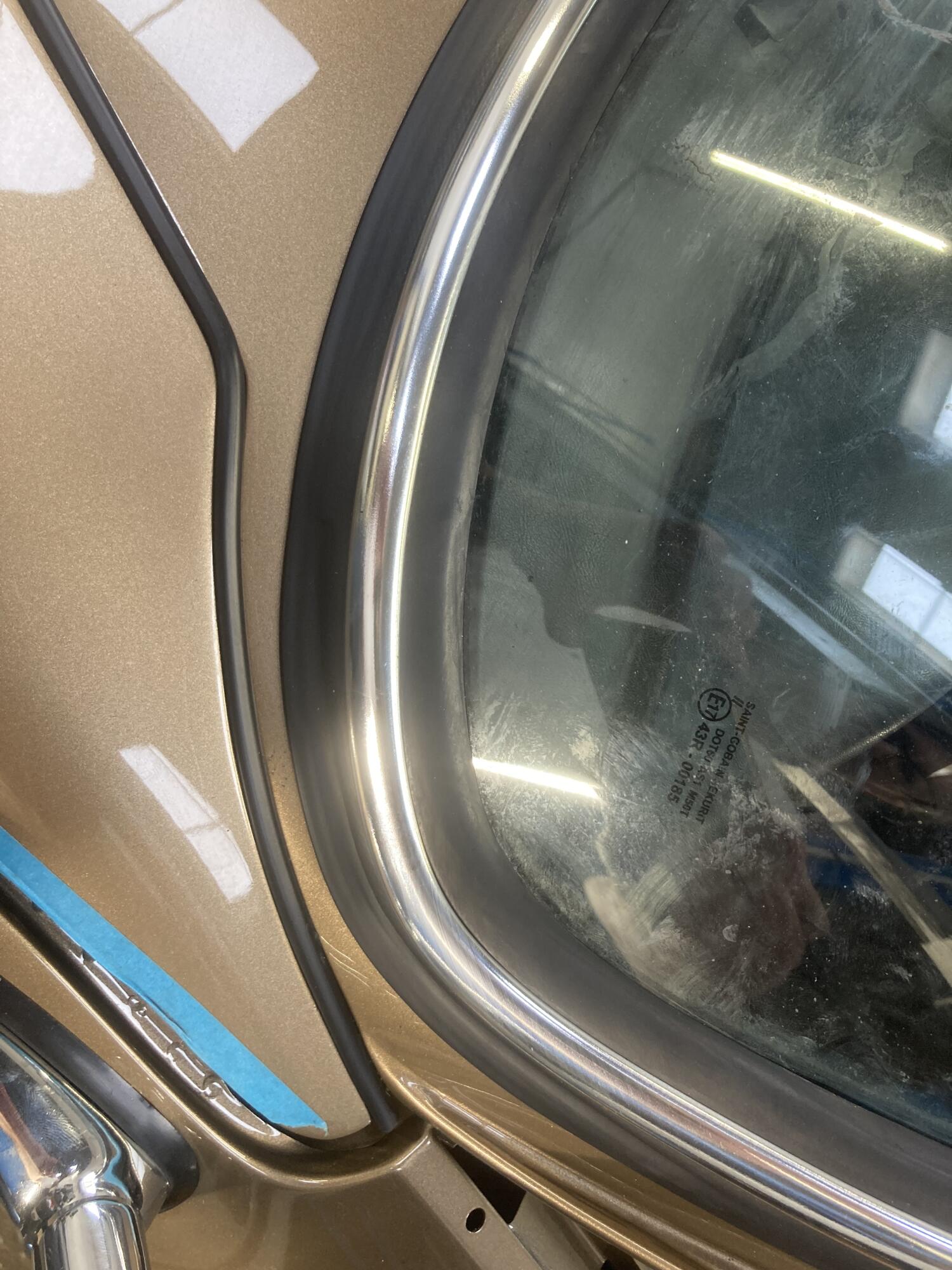

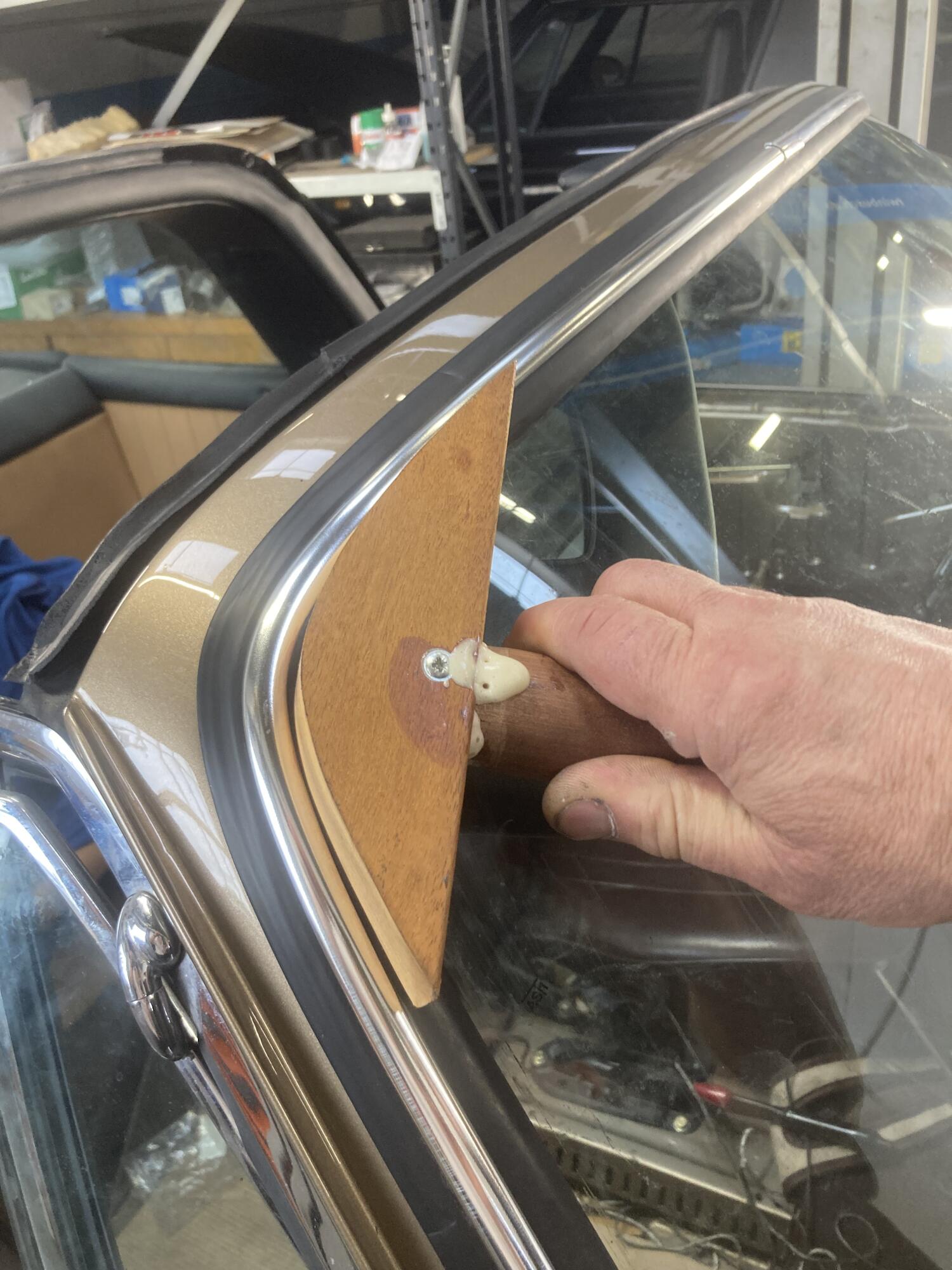

Ce matin, montage à blanc d'une portière de classique aftermarket Dansk, nouvelle fabrication
Plutôt satisfait, elle tombe très bien avant affinage.

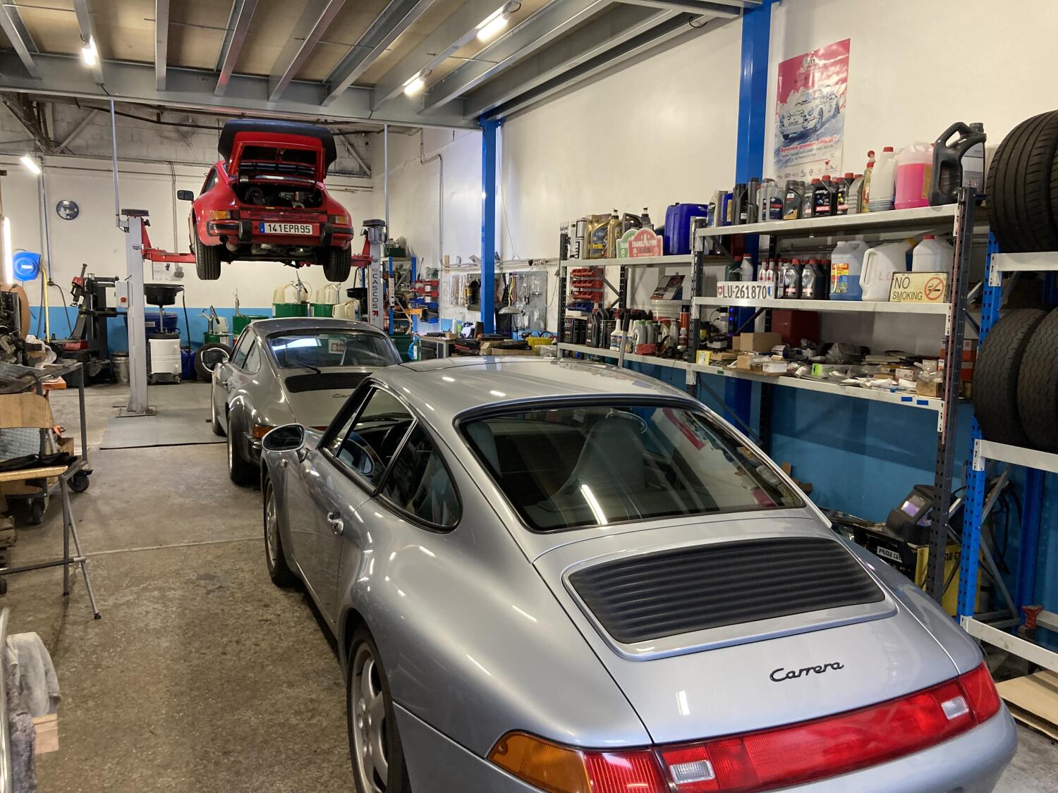

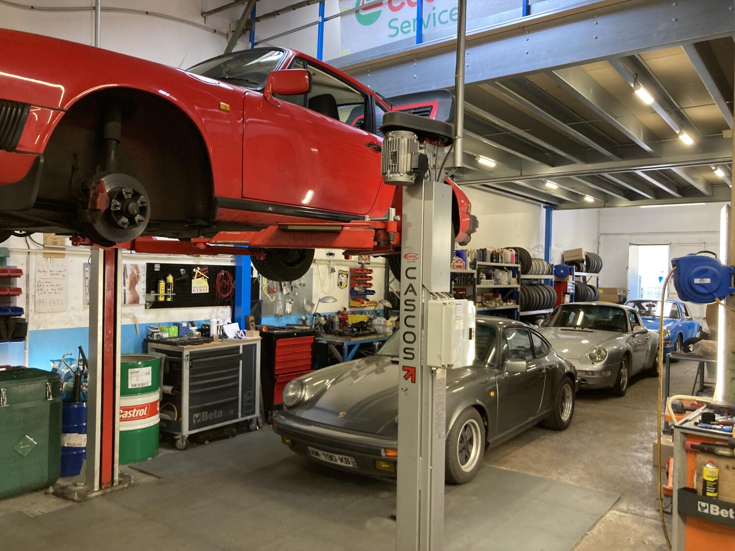

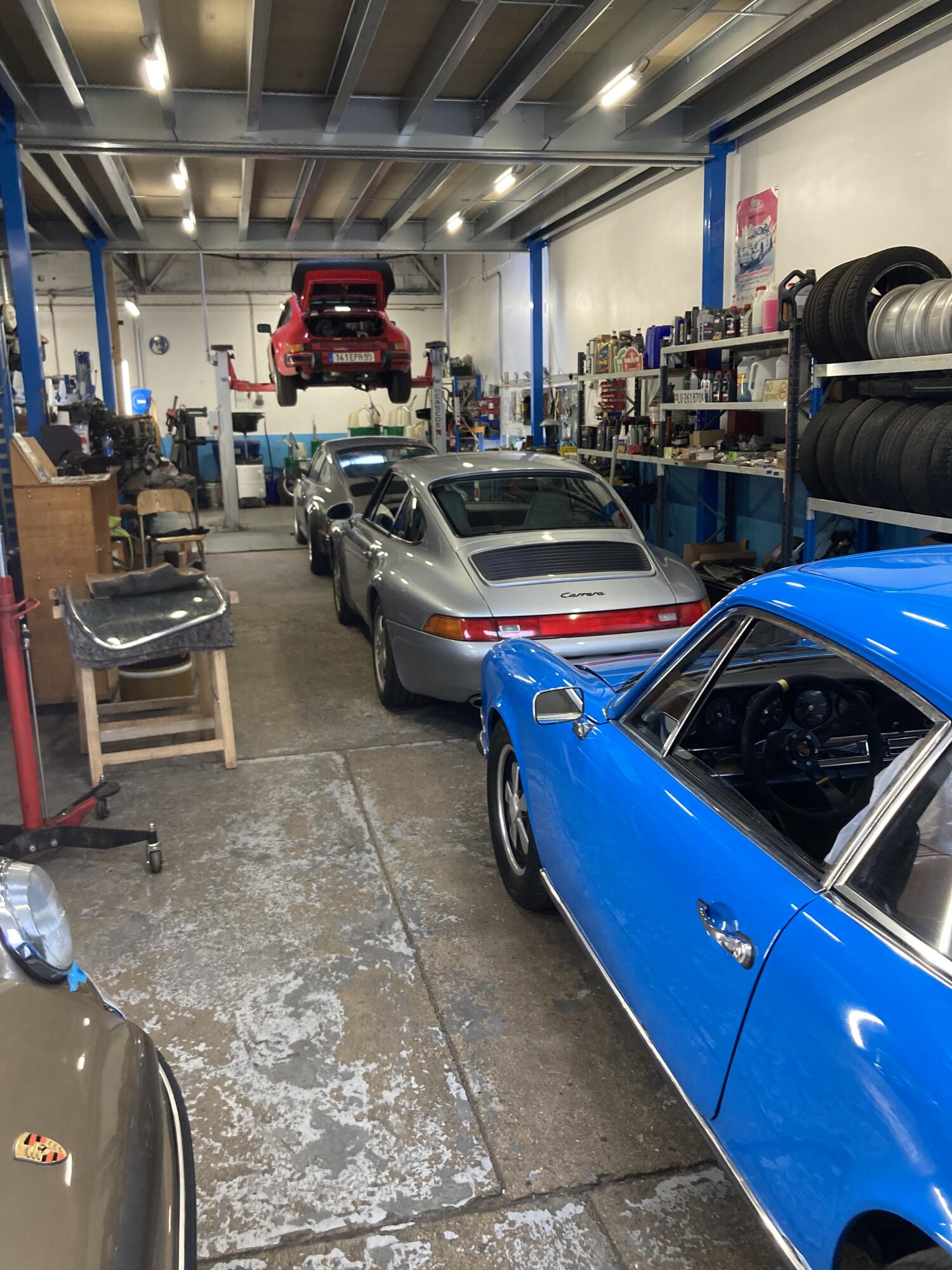

Du joli monde coloré cette semaine à M8 ;)
Sponsor Club n°3131
Messages : 14117
299

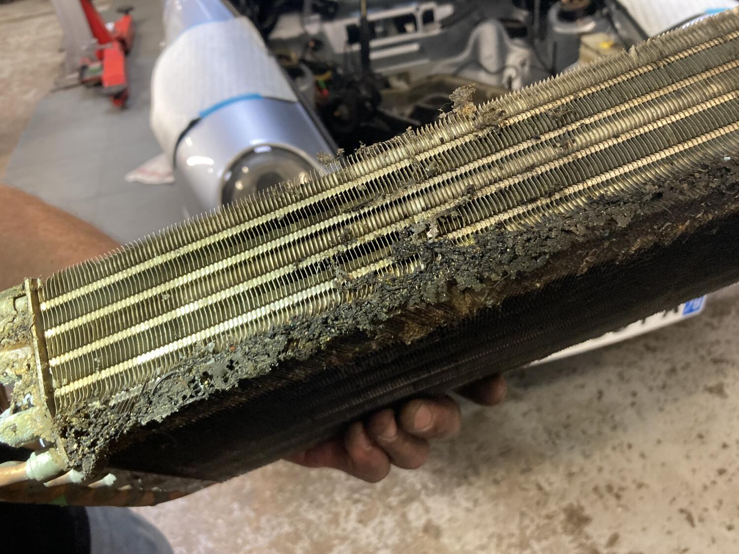

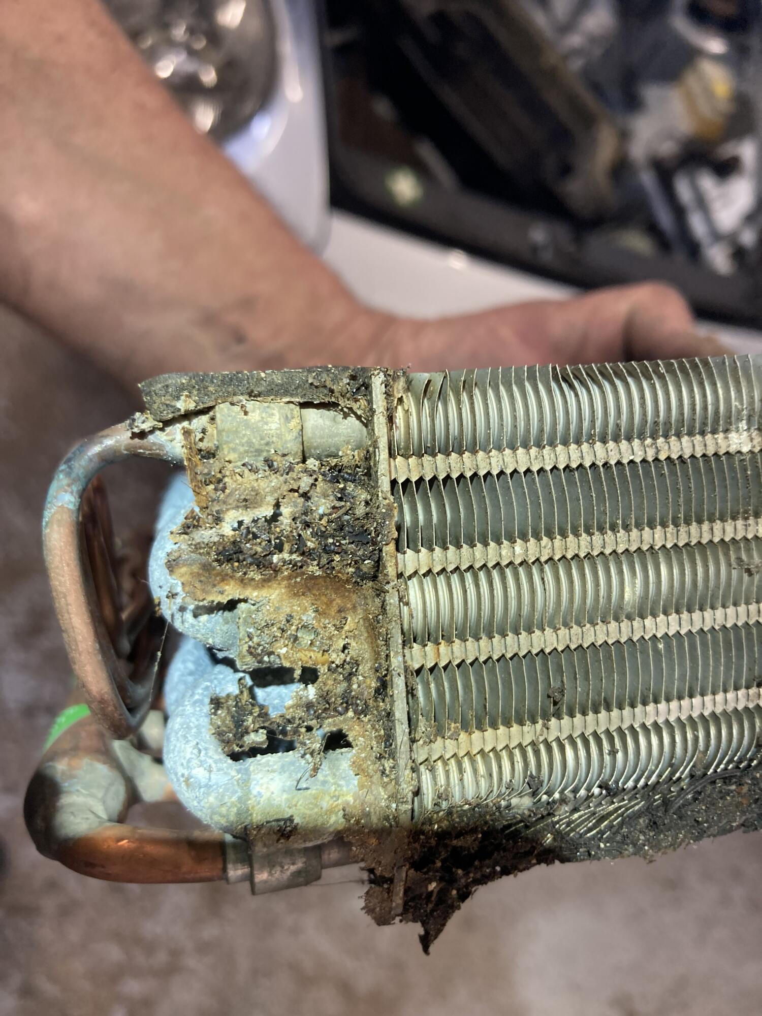

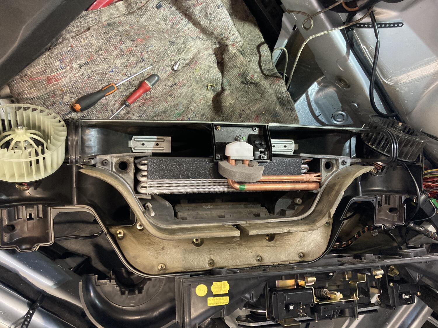

On a également du gris (condenseurs de climatisation)

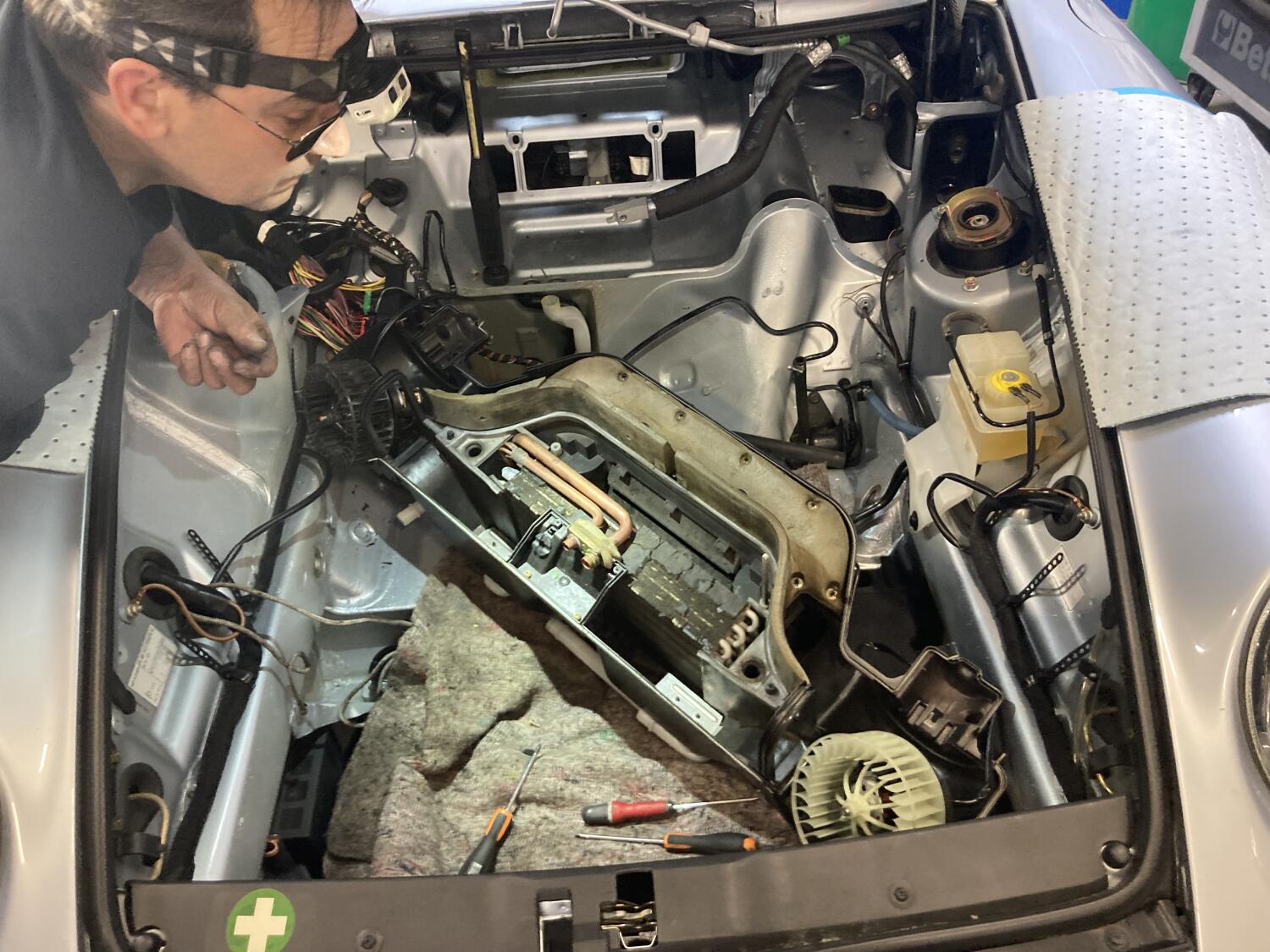

Sponsor Club n°3131
Messages : 14117
299

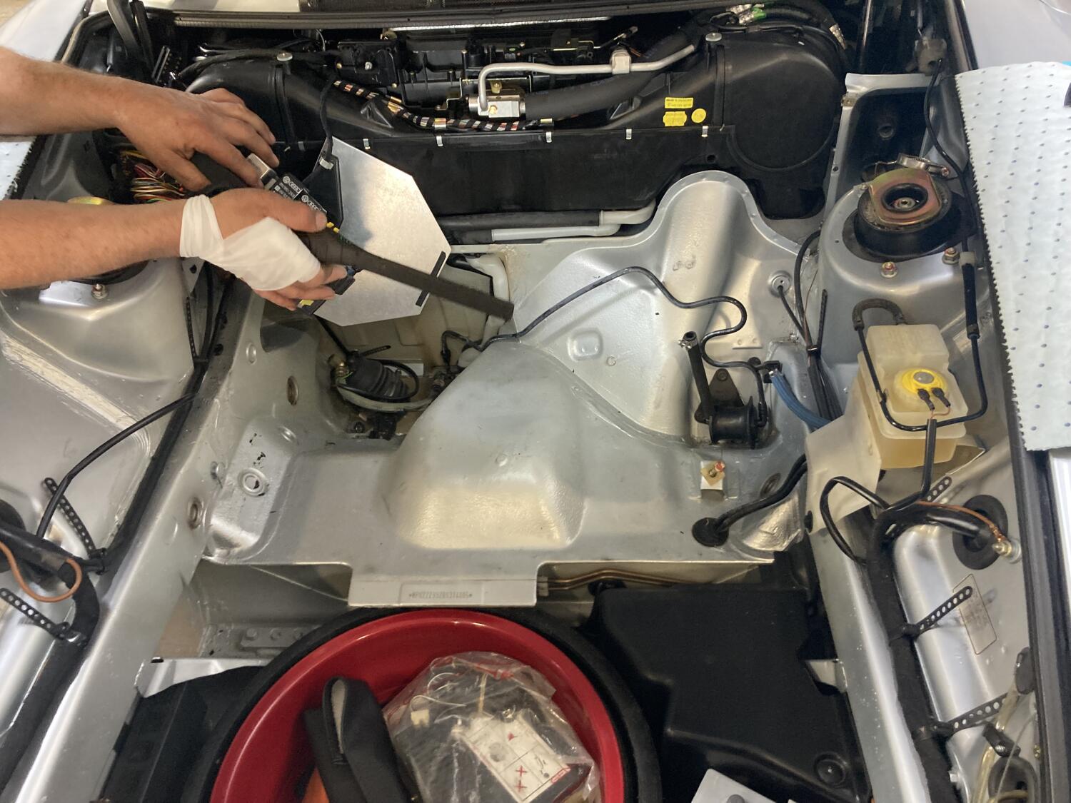

On voit bien la zone de la fuite, maladie sur 991/981.
Nous avons fait le choix de ne proposer que de la pièce d'origine sur cette génération.
Demain matin notre prestataire climatisation passe effectuer la recharge et on la livre en après midi.

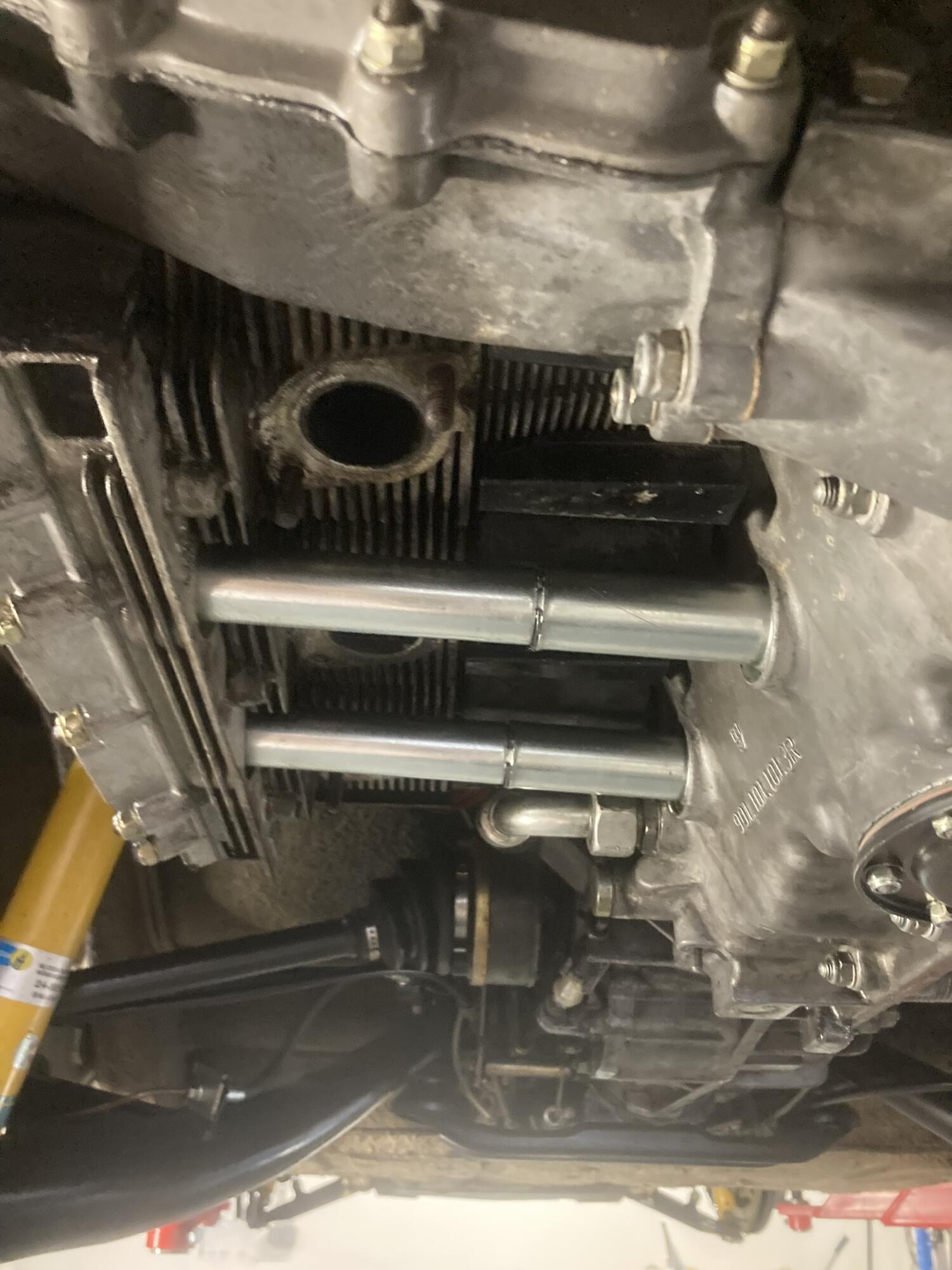

Travail préparatoire de l'étanchéité d'un 3.6 964 Targa.
On va aller jusqu'à la dépose des carters de distribution, il va donc falloir sortir les AAC.
Je suis en train de faire le panier Porsche, la 964 commence vraiment à couter cher :-(
Exemple de prix pour une durite caoutchouc de 25 cm de long (elle est cuite)
96420732700
flexible d'aeration
92,29 €
On va également reconditionner la pompe de DA et l'alternateur.
L'auto fraichement acquise par son nouveau propriétaire totalise 86.000 km ....au compteur.

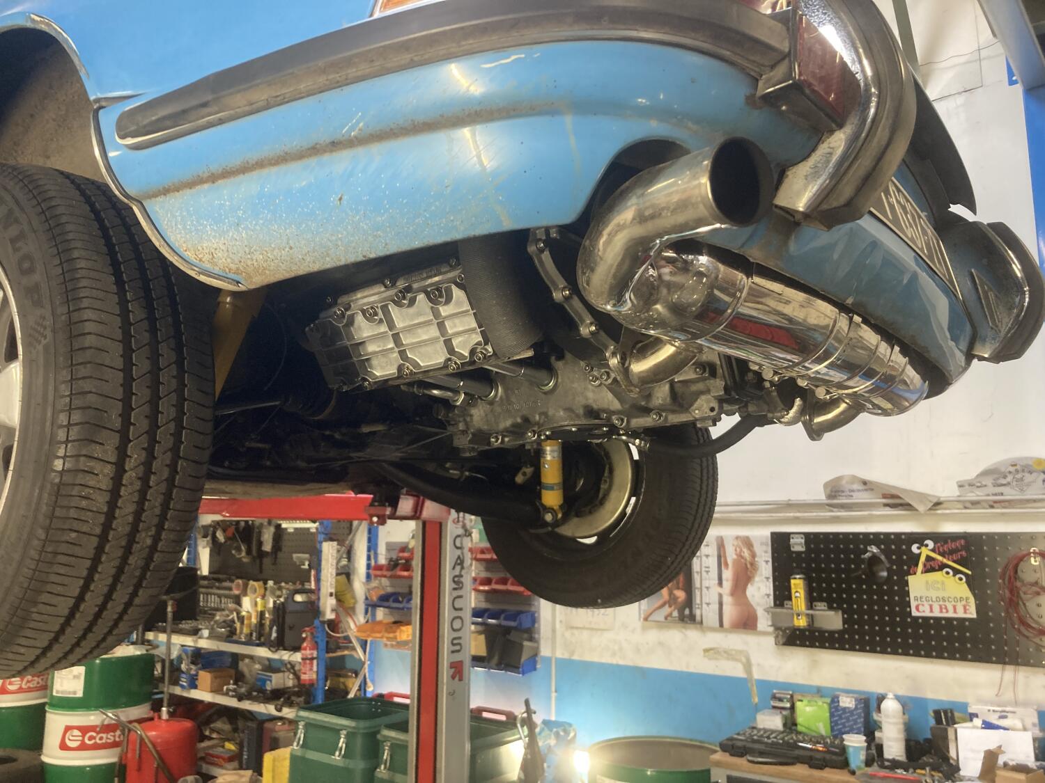

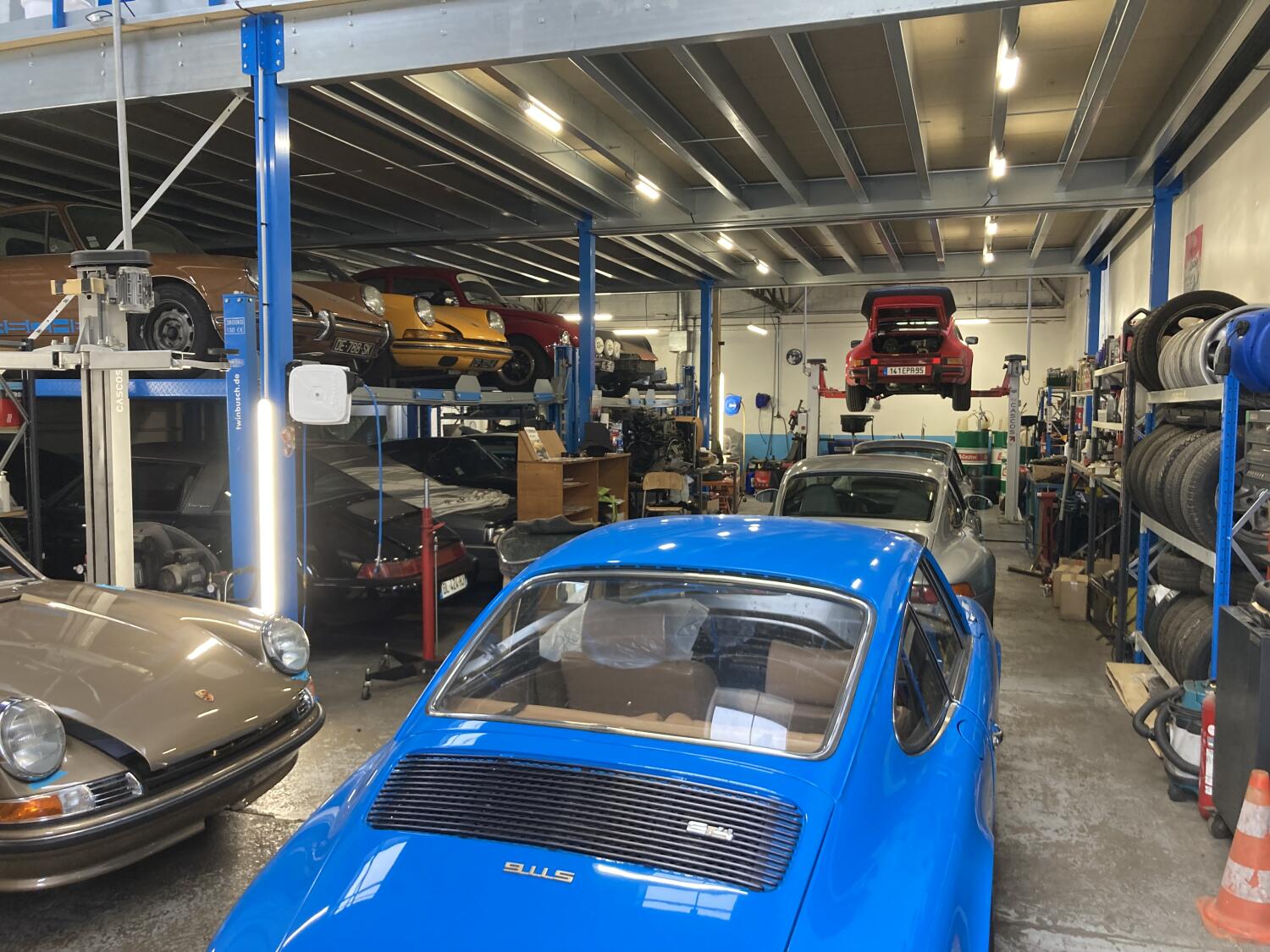

M8 ce soir à la fermeture, que du refroidissement air/huile
Membre cotisant n°1621
Messages : 11812
41
Belle brochette ;)

Ayant déjà réalisée l'opération nous savions à quoi nous attendre mais tout de même,
le remplacement de l'évaporateur sur 964/993 est une sacrée aventure.
Il aura donc fallut vidanger le réservoir pour le déposer (merci Damien d'avoir pensé à faire le plein, d'habitude on râle car quasi toutes les autos rentrent sur la réserve), déposé le bloc de commande du chauffage et l'autoradio dont nous n'avions pas les tiges de dépose sinon ce n'est pas drôle.
On passe en phase remontage demain, puis on fait venir notre prestataire recharge de climatisation.
CheeRS

Comment savais tu qu'il fallait remplacer l'évaporateur ???
Sur feu ma 964 mon spécialiste "clim" avait pulvérisé un produit par en dessous pour enlever toute la m..de !
Sponsor Club n°3131
Messages : 14117
299
Bonsoir Fred, on a utilisé un détecteur d'azote, il sonne tel un compteur Geiger.
On pressurise le circuit avec ce gaz.
La première fois il y a une année, nous avons remplacé la soupape qui est juste devant l'évaporateur dans l'espoir que ce serait elle seule.
La 993 étant mise en vente, le propriétaire veut la proposer parfaite, la clim n'ayant tenu que 12 mois, nous avons refait une recherche, suintement toujours au même endroit, il ne restait que l'évaporateur.
Membre cotisant n°7154
Messages : 1899
Salut Fred, ok merci, c'est clairement le dernier truc que l'on a envie de changer côté circuit de clim sur 964/993 cet évaporateur :D

Oui c'est délicat, notamment tous les connecteurs à débrancher, certains sont difficiles.
Le bloc de commande du chauffage et l'autoradio également.
Certains déposent la boite à gants, nous non.
Sur 993 c'est même un peu plus long, les blocs ventilateurs solidarisent le boitier de l'évaporateur, il faut les déposer.
Toute l'opération se fait à genou ou penché dans le compartiment bagage car sur 993 une partie du faisceau reste solidaire du bloc et prendrai trop de temps à déposer, on a donc peu de débattement pour opérer.
De plus la 993 concernée complique un peu la tache avec son intérieur clair, il faut protéger et se laver les mains très souvent.

[mention]Cheers [/mention]
Question à 10 sous Image
Les 2 volutes de pulseur ne sont pas dans le nylon de même couleur. D’origine ?
Ou le delta de température gauche droit justifie une charge (je doute).
Sponsor Club n°3131
Messages : 14117
299
Je pense juste qu'un des deux plusieurs à été remplacé.
Possiblement le fournisseur aura modifié la couleur du plastique, ne cherche pas plus loin.
La 993 est remontée et tout fonctionne (pulseurs, volets, servo....)
Elle sera chargée en gaz mardi puis livrée.

On révise et changeons les tubes de retour d'huile sur cette magnifique 2.2E (cf article dans Ferdinand)
Elle est disponible à la vente

voici ce qui est rentré ce samedi, c'est l'heure du type G et notamment la 3.2
Il y a vraiment une loi des séries ;)
Sponsor Club n°3131

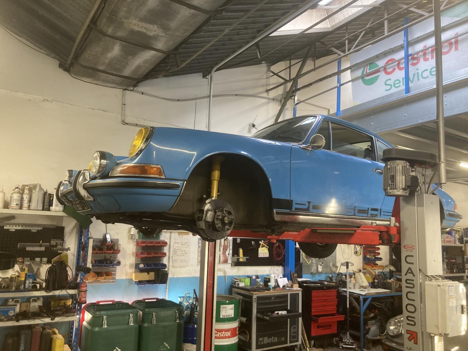

Celle ci est une nouvelle venue, 2.7 1976 ailes fines.
Dans son jus, problèmes de kjet.
Le propriétaire sympathique y a touché avant de l'emmener, selon ses dires, j'ai bidouillé.
Il faut tout reprendre de zéro à commencer par remplacer les bougies iridium 4 électrodes qu'il a installé pour plus de performance.
La vitesse de ralenti a été réglée en jouant sur l'avance (cela existe dans le monde des Cox).
Je ne cache pas l'avoir un petit peu sermonné, s'il nous lit, c'est pour la bonne cause ;)
