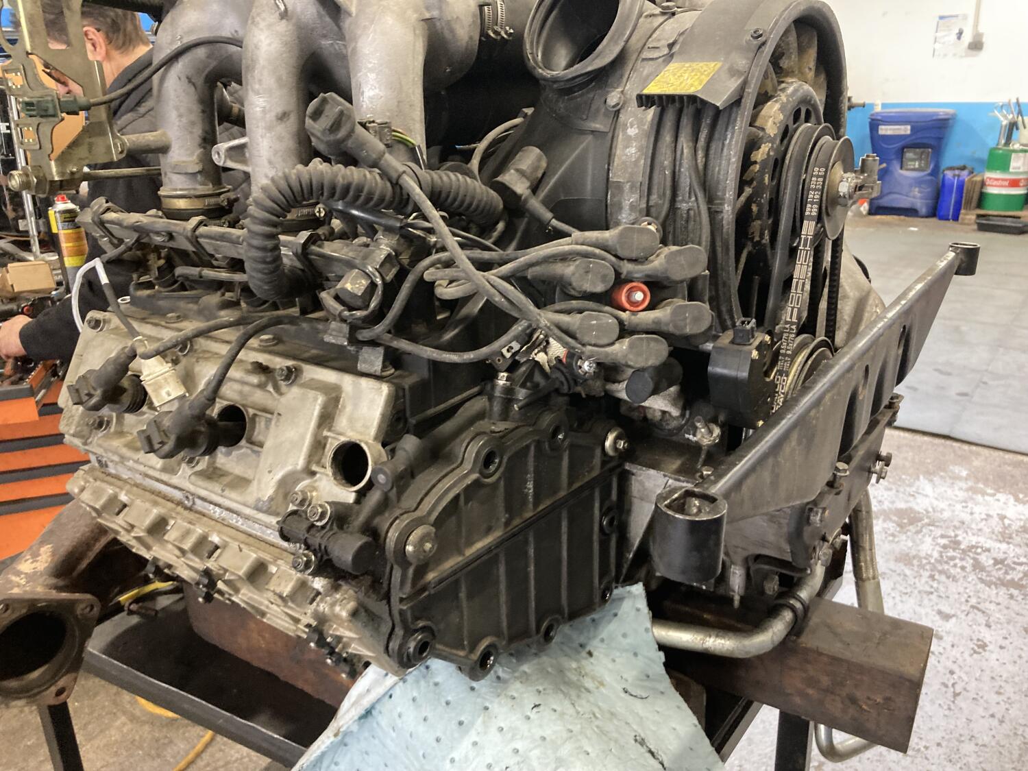

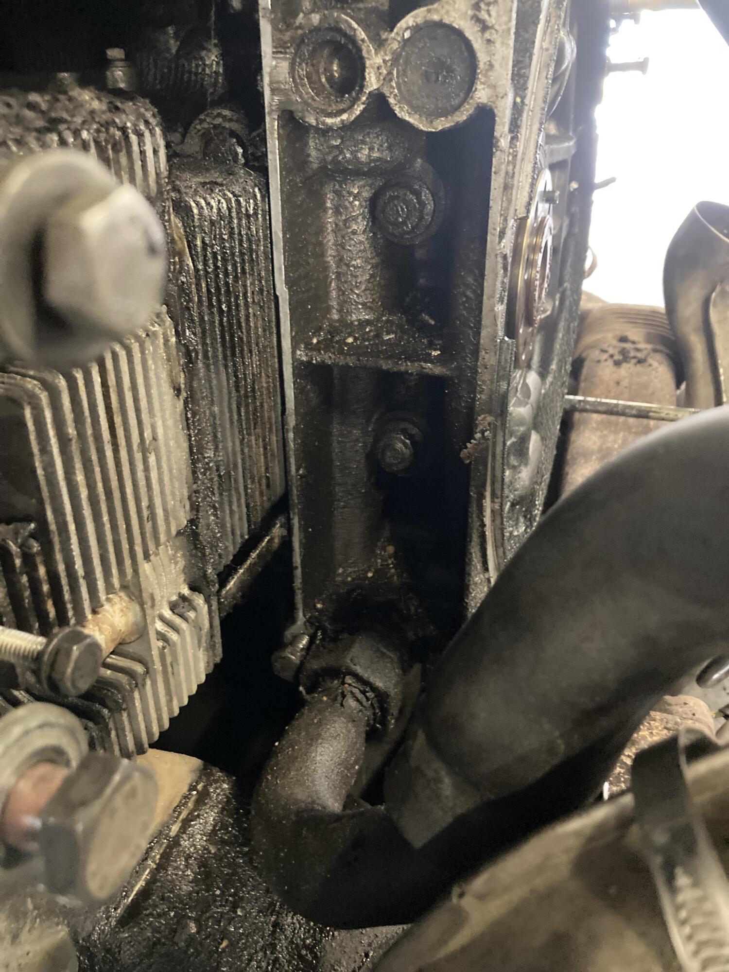

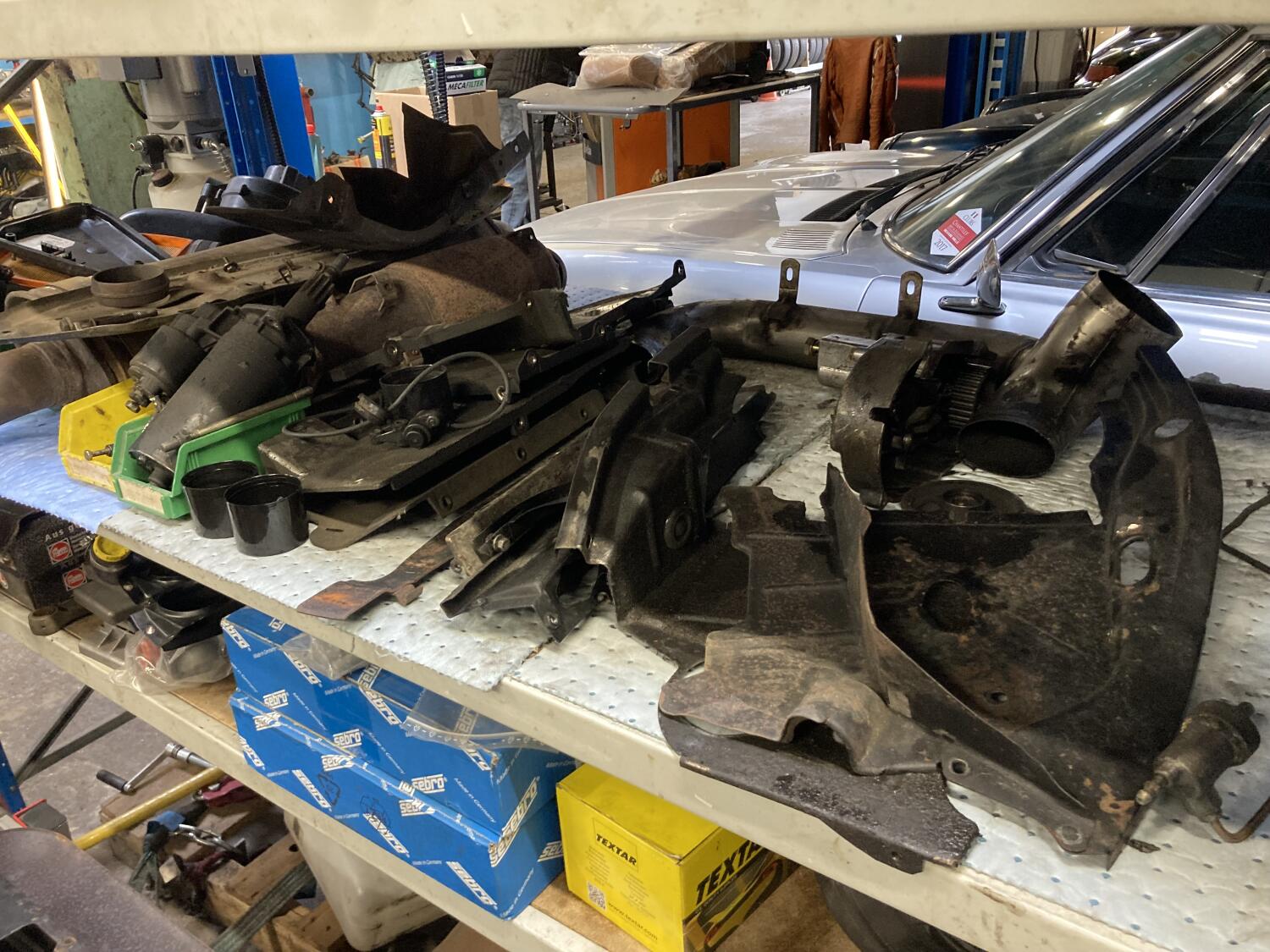

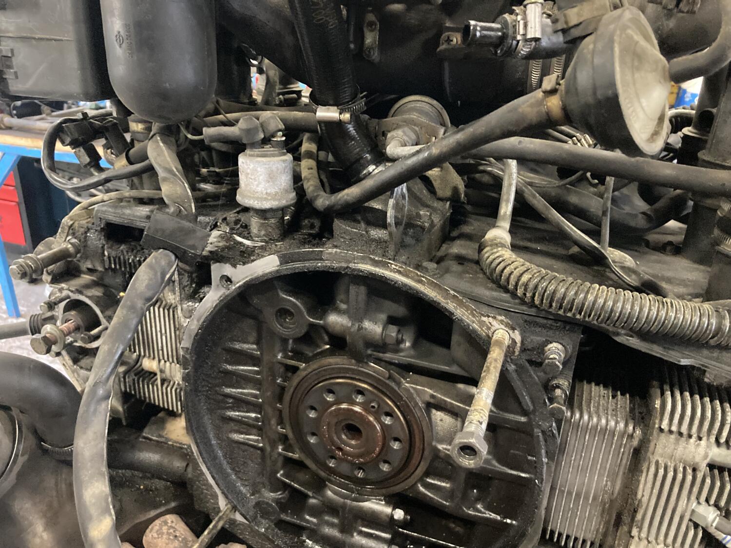

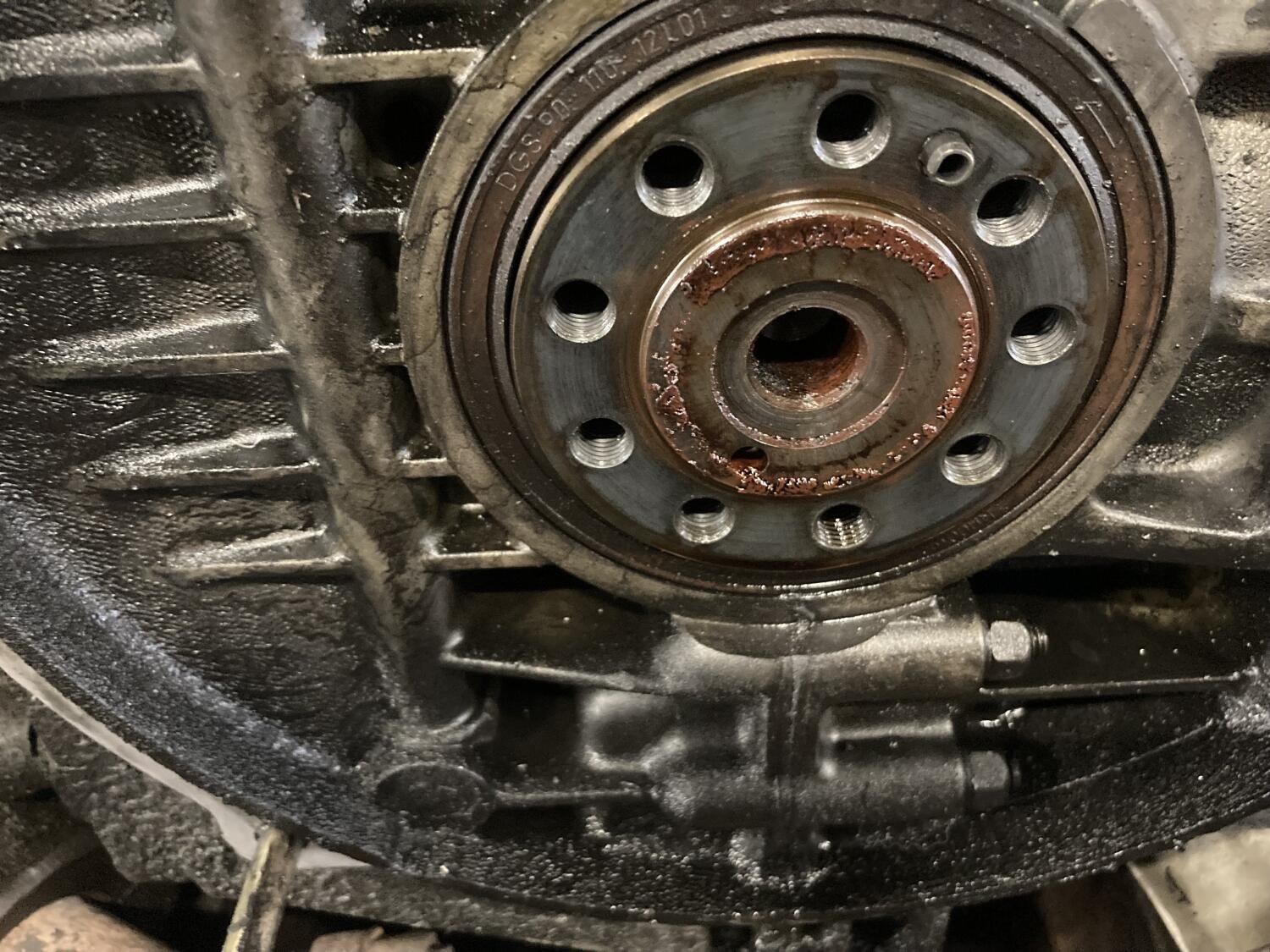

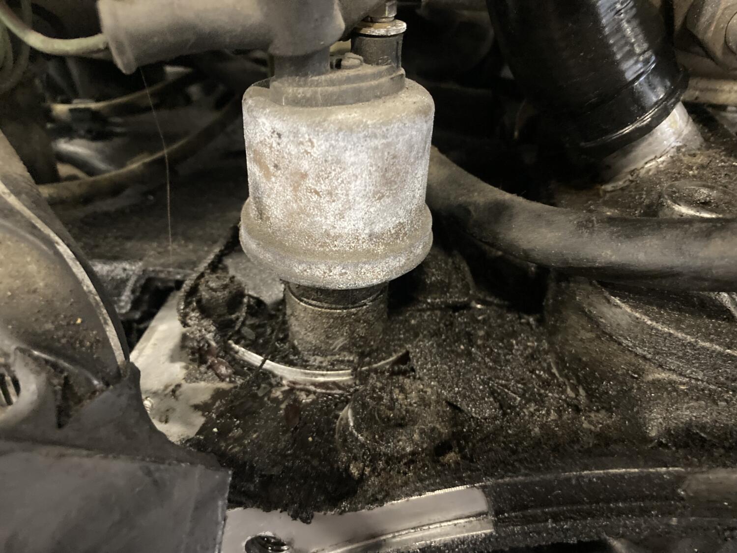

Travail préparatoire de l'étanchéité d'un 3.6 964 Targa.
On va aller jusqu'à la dépose des carters de distribution, il va donc falloir sortir les AAC.
Je suis en train de faire le panier Porsche, la 964 commence vraiment à couter cher :-(
