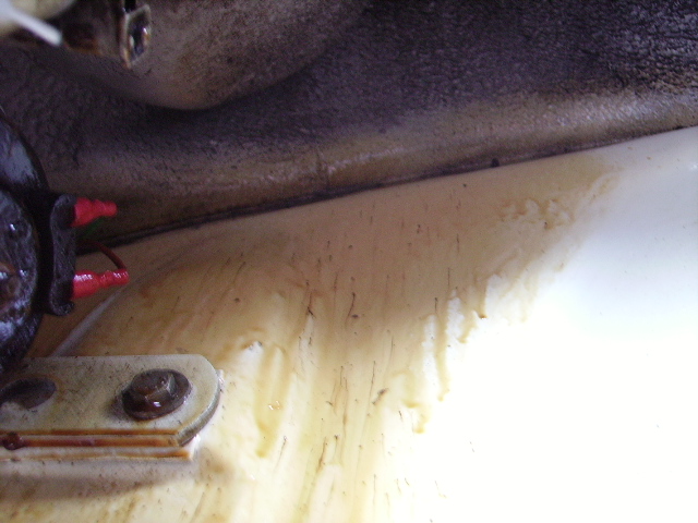

l' après midi sous la voiture dans la fosse à badigeonner de l'huile à chassis et du corp creux dans
chaque recoins en prèvision des frimas de l'hiver sur les routes du MCH
:P

la suite ce matin
l'aile avant
l'aile arrière
cire corps creux : c'est pas beau mais ça protège

Message original : yoyo74
:P
[Édite le 13-10-2013 par yoyo74]
L'huile n'est pas le plus efficace... Pour ma part et après avoir étudié le problème, je pulvérise du Waxoil qui est une cire qui s'applique à chaud soit dans les corps creux, soit sur les surfaces. Cela protège mieux que l'huile et cela s’enlève avec un nettoyeur haute pression à eau chaude (celle du pachyderme bleu est assez chaude...), dés le retour.
cela protège très bien les surfaces à l’exception de celle qui reçoivent des projections des roues: Là, rien ne tiens, surtout si il y a de la neige/glace fondue: c'est un vrai sablage....
