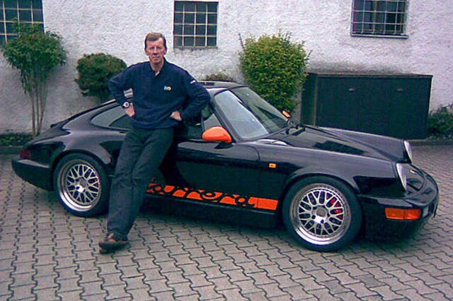

Et puis Lui le fait aussi....

On dirait des Cargraphic les jantes montées sur la 964 qui sert de canapé au grand Jurgen...

non, des 18 légeres ! (plus cher que des 17 normal)
C'est pas jurgen, c'est walter ;)
Messages : 24988
MadMax a écrit :
Ah oui, c'est vrai, font chier aussi ces teutons avec ces prénoms à la noix:exclamation: :D
