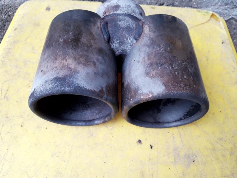

On profite des travaux pour faire un peu de cosmétique. La sortie d'échappement (Cargraphic) a pris bien cher. L'ami Dave60 a été réquisitionné pour lui redonner une seconde jeunesse, le résultat est bluffant :
Avant :
Après :

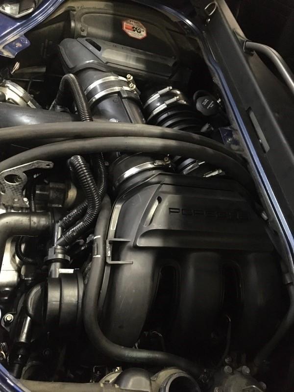

Enfin, avant-hier, c'était jour de greffe :cool:
n°3854
