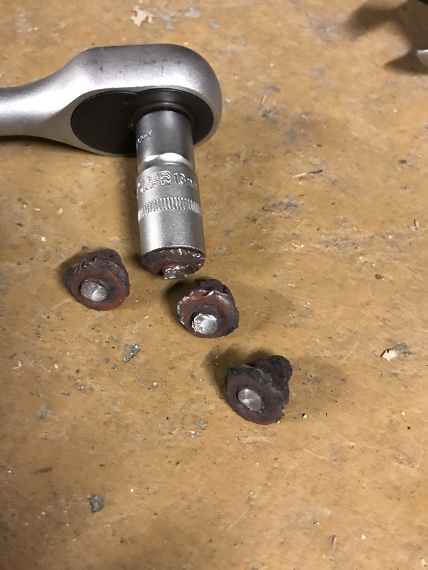

Bon... by-pass Milltek monté !
Je vais pas détailler les étapes du démontage/montage, d'autres l'ont très bien fait dans les pages précédentes.
Je rajouterais juste que pour faciliter le remontage du pare-choc, c'est mieux d'enlever les phares (2 vis, easy). Pareil, j'ai démonté les protections thermiques ainsi que les silencieux latéraux pour pouvoir avoir accès à une vis peu accessible sur la sortie collecteur. Attention dans ce cas là si vous avez un PSE comme moi, à mettre un support soutenant le silencieux, sinon la durite de l'électrovanne du PSE se détache, et si côté gauche, ça se remet facilement, à droite... c'est relou ! obligé de démonter la boîte à air.
Pour le pare-choc équipé comme moi des radars de recul, vive le multiplexage, tout se regroupe sur la connectique des lampes de la plaque d'immat'.
Sinon, mon avis sur ses fameuses vis rouillées... je faisais le malin 2 pages précédentes en disant que les miennes avaient une bonne tronche. Bah l'habit fait pas le moine, elles ont TOUTES cassé. Les 10 ! Donc les 6 des collecteurs, et les 4 des manchons.
Pas de panique dans ce cas-là, vraiment, 2 minutes de décapeur thermique dessus, et en deux coups de marteau, on les dégage facilement.
En tout, en prenant le temps, sans pont, avec pause(s) bière(s), à trois, on a mis 3h30. Sincèrement rien de difficile, tout est démontable facilement, accessible.
La pièce Milltek se place parfaitement, pas de mauvaises surprises.
Niveau son, ça fait quand même BEAUCOUP plus de bruit, PSE enclenché ou non. J'entends enfion mon moteur quand j'ai les vitres fermées ! Bref, à 540€, je regrette pas !
Quelques photos...
Vis de merde...
Quelques photos...
Vis de merde...
