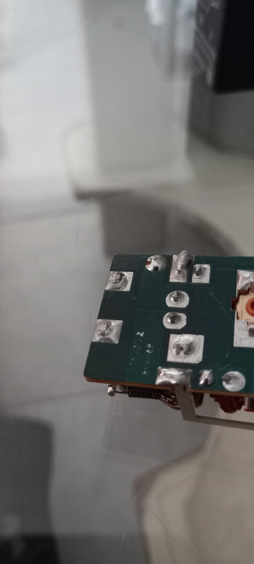

J'ai démonté le relais DME, et quelques soudures me semble pas très belles
Messages : 22
Enregistré le : 27 juin 2021, 22:54
Surtout les deux soudures de gauche.

Donc le bruit c’est bien la pompe haute pression et c’est normal ;)
Membre cotisant n°151
Messages : 63167
Et pour le DME prend un vrai et pas une merde chinoise
