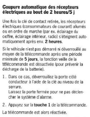

Bon, j'ai aussi trouvé ça :
Vais essayer ce soir
Reigua
Membre cotisant n°7331
Messages : 291
Bon (comme je m'y attendais :D ) ça ne marche pas non plus ;)
Reigua
Messages : 23601
Normal, la procédure ci-dessus permet de "réveiller" le récepteur de l'auto pour économiser sa batterie. La clé, elle, ne se met jamais en veille ;)

Oui, c'est bien ce que j'imaginais mais bon... je voulais quand même tester :D

avec ma 996 effectivement après 5 jours d'immobilisation la télécommande est en "sommeil" ...donc introduction de la clé dans la serrure (porte conducteur) ...un tour de clé et tout redevient normal.....:D
même après 3 mois d'immobilisation sans appareil de maintient en charge....et vroum au quart de tour ....:D
