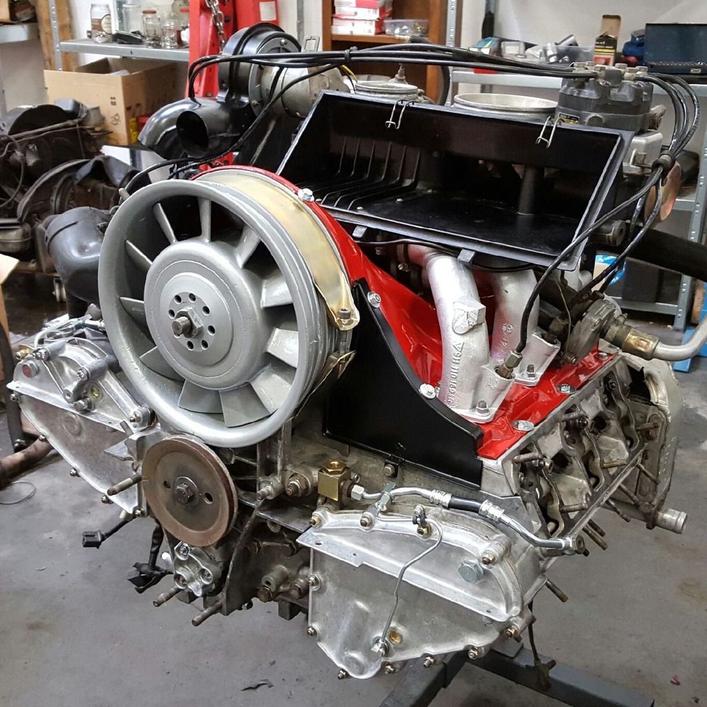

Le moulin complet. Merci a Eric, l'as des Flat 6s chez GTS, joli travail je trouve..
Membre cotisant n°670
Messages : 7233
Étonnant ce type de pistons avec un K Jetronic .... Tu as gardé les AAC d'origine ?

Bonjour martini
Oui, on a gardé le CSI/K-Jetronic, avec AACs d'origine...l'idee est de chercher un peu plus de puissance partout avec les pistons 10,1:1, mais en utilisant les cames d'origine on n'aura pas une courbe de couple/puissance trop 'pointue' et le CSI restera utilisable. On verra bien si ca fonctionne !
rc211v En ligne
Membre cotisant n°3251
Messages : 11783
Bien sûr que ça va fonctionner ;) cela permet de préserver le couple du 3.0. Par contre il faudra bien régler le kjet en charge. C'est un peu son point faible avec un système d'enrichissement à pleine charge assez empirique (le fameux wur fait de bilame et de ressort :exclamation:). Cela suppose un réglage au banc ou un mano afr avec une sonde large bande.

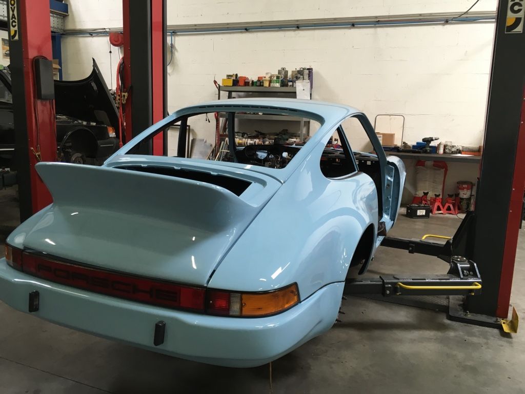

Et la suite...caisse revenue du carrossier/peintre :
..et oui, Gulf bleu (code 328), pas trop d'originale, peut-être, mais magnifique quand meme.
Messages : 2472
Enregistré le : 08 juin 2006, 15:42
Superbe cette teinte!!!
Messages : 1100
Enregistré le : 21 oct. 2013, 12:07
Bravo elle va être superbe cette caisse :thumbup:

La suite des choses..
OK, bleu Gulf avec queue de canard, ce n'est pas hyper-original, mais ca jette toujours quand meme:

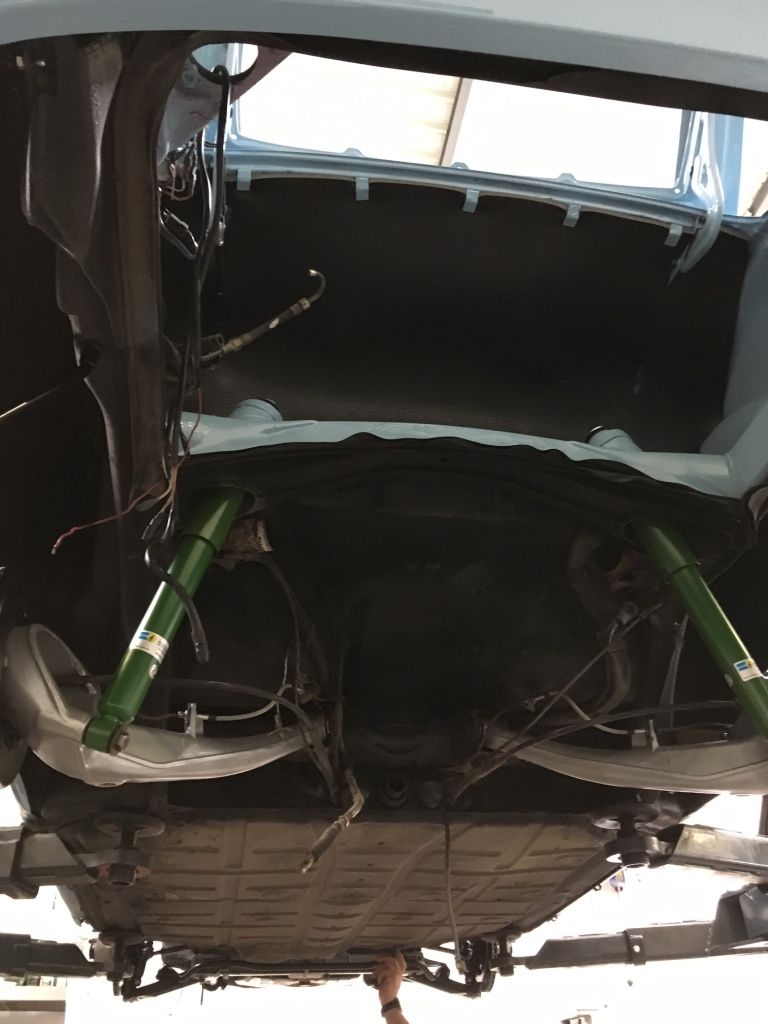

Liaison au sol en place, reservoir neuve (sans blaxon), et le compartiment avant retrouve sa jeunesse:
...et der Bilsteins, natürlich :

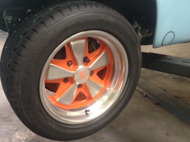

Les jantes Fuchs 15p refaites en satiné, fond de jante en Orange Gulf - pas trop 'flashy' j'espere...gomme moderne Toyo T1-R.

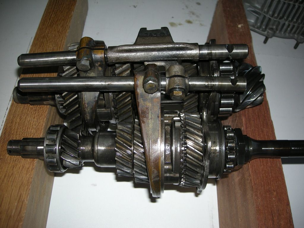

On n'a pas négligé la boite 915 - en bon état pour ses 36ans, juste le syncho sur 2eme un peu fatigué.

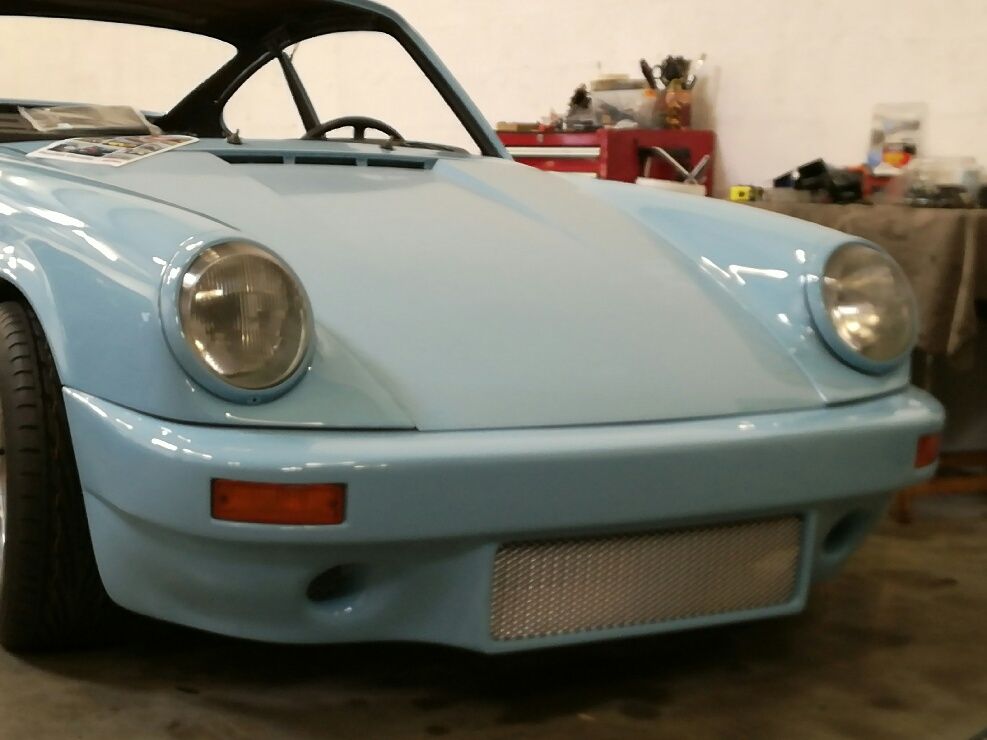

Désolé, l'image n'es pas top, mais ca vous donne quand meme une idée de la remontage en cours - bouclier type RSR 'ailes etroit' de chez D.Moris.
Bientôt sur ses roues !!
Messages : 8667
sympa tous ça :thumbup:
un petit réglage du capot avant ;)

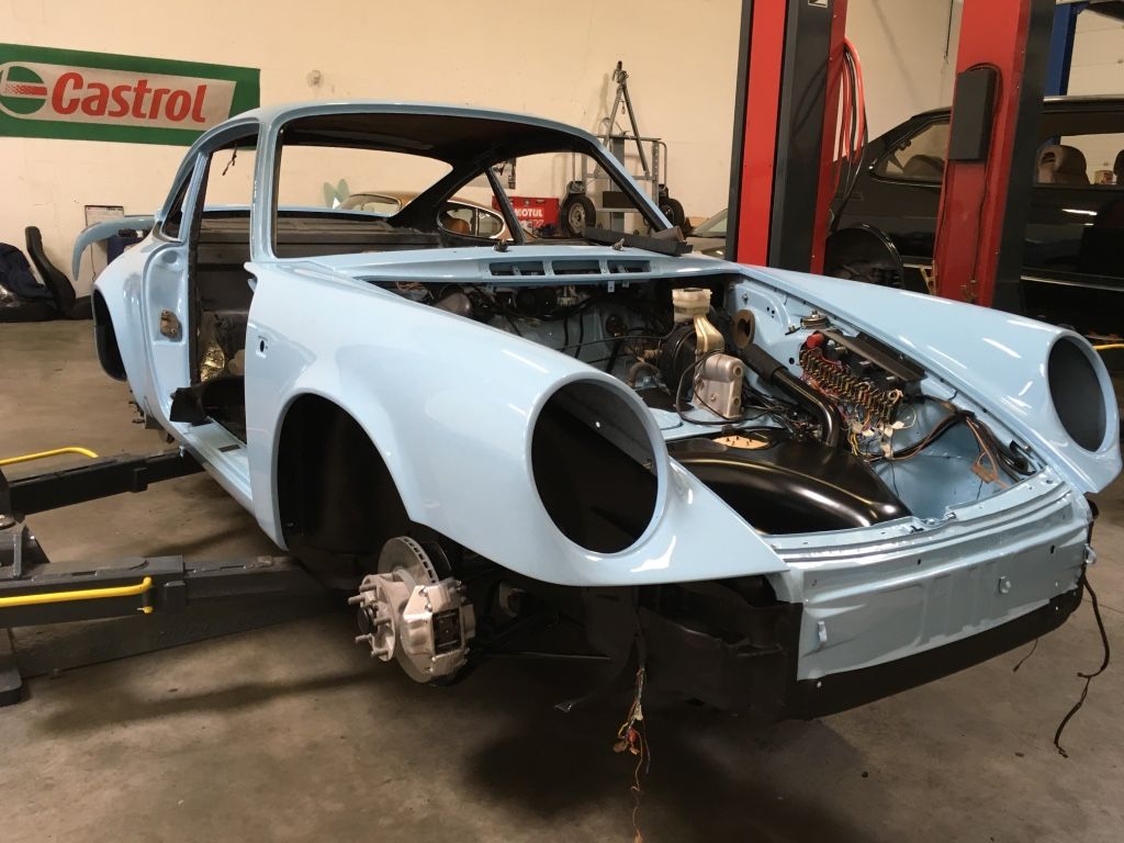

Encore du progrès..le Flat 6 retrouve sa place...
