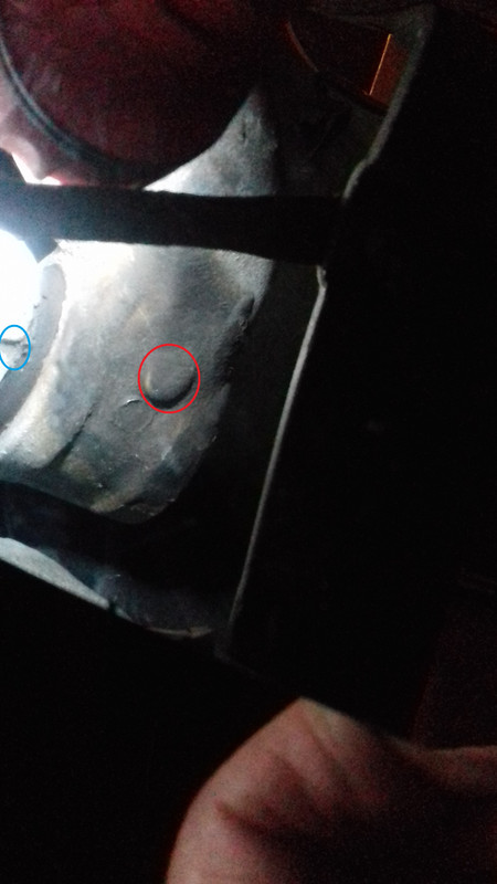

Voilà les mesures origine, avec une particularité pour le train arrière à prendre en compte ...
AVANT :
--> C.2 / C.4 = 165 mm +/- 10 mm
--> RS = 125 mm +/- 10 mm
Mesure du sol à la base externe de la fixation de la traverse, au niveau de la vis.
ARRIERE :
--> C.2 / C.4 = 258 mm +/- 5 mm (270 mm +/- 5 mm)
--> RS = 223 mm +/- 5 mm (235 mm +/- 5 mm)
Les chiffres montrent qu'initialement, le RS est à - 35 mm et non - 40 à l'arrière !!
A l'arrière, sur le bourrelet de carrosserie au niveau de l'articulation du bras (vue de dessous la voiture …), on trouve sur le dit-bourrelet, un petit triangle qui se trouve être le repère de hauteur de caisse (Prendre la mesure 270 mm) … mais toutes les caisses ne possèdent pas ce repère triangulé. Dans ce cas, se baser sur l’excroissance d’alu se trouvant sur le bras, au niveau de l'articulation (Mesure à 258 mm).
Les mesures seront prises sur une surface parfaitement plane, les pneus à la bonne pression, avec le plein fait, la roue de secours et l'outillage en place dans le coffre avant ... !!!
