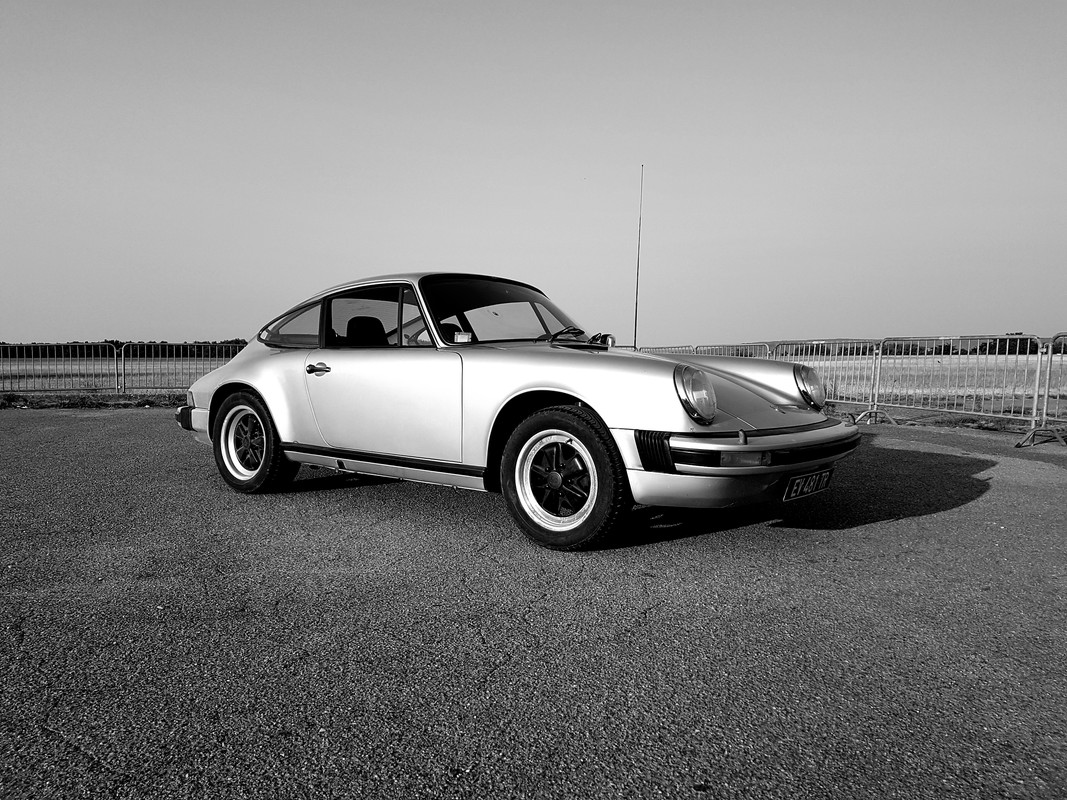

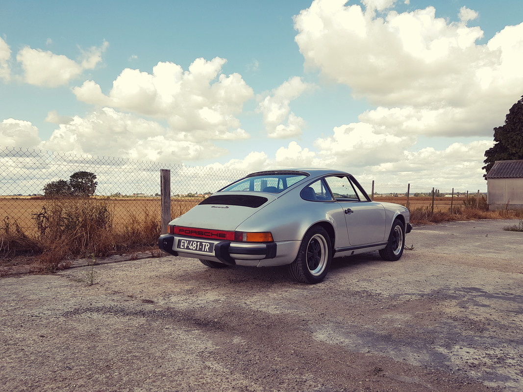

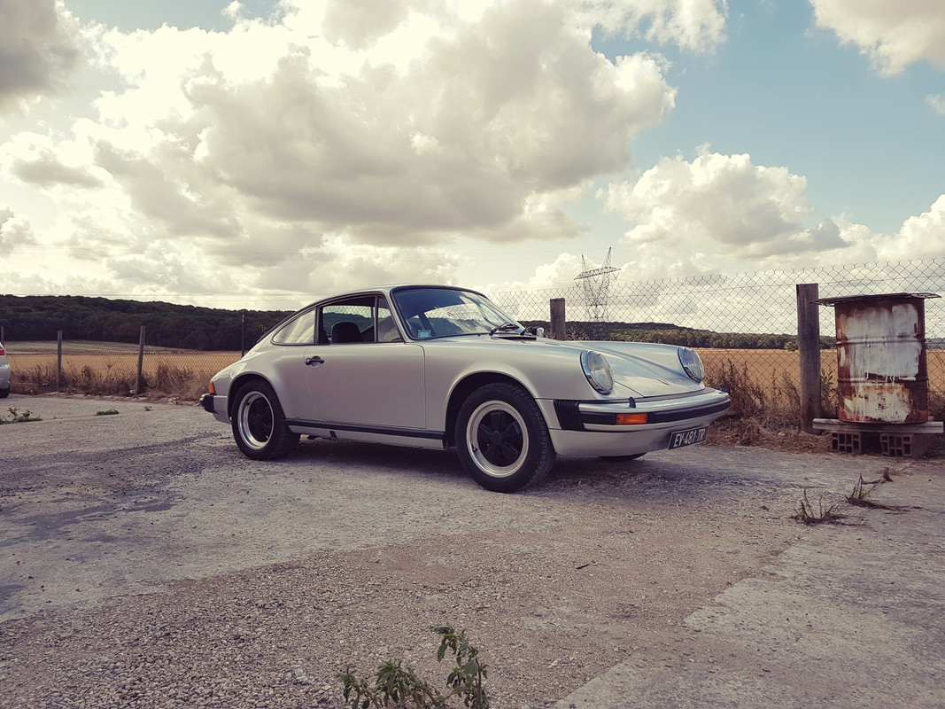

Hello les amis,
Premier roulage depuis la réfection du moteur ainsi que de la boîte.
Quelques ratés malgré un réglage au top à la lampe strobo, un jeu de fou dans la direction, pas de freins, la tringlerie pas réglée au top... il reste du peaufinage mais ça avance.
J'ai effectué 35km aujourd'hui.

Les photos sont très belles, l’auto à l’air bien posée sur la route :thumbup:
Si tu veux que je passe pour te donner un avis, voir un coup de main sur les pb résiduels, dis moi, j’ai de la dispo sur les 2 semaines à venir ;)

Elle est encore un peu haute mais elle va se tasser.

rc211v a écrit :
Elles ont l’air de s’apprécier ces 2 là, normal ce sont 2 carrera 3.0 :)
Merci encore Xavier d'être passé et pour le petit tour entre autre.:)
La mienne fait toute triste à côté de la tienne... on voit clairement que la philosophie n'est pas ma même. Mais content de la voir en compagnie d'une autre Carrera 3.0. C'est quand même pas courant :D

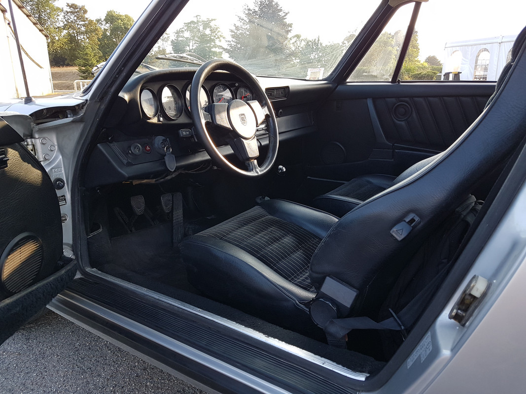

Ce qui m’a le plus surpris sur l’auto de Clement, c’est l’intérieur très propre et complètement d’origine jusqu’au poste de radio avec cette douce odeur du vintage :)
Messages : 191
Enregistré le : 21 avr. 2018, 17:25
Poste, enceintes, antenne... tout est d'origine. Même le papier plastique derrière les panneaux de portes :D

L’intérieur semble raide neuf !
