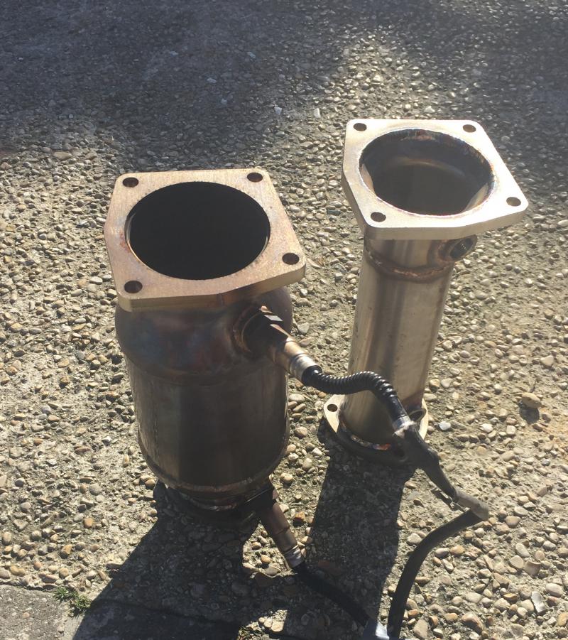

J ai reçu ce jour les decatted pipes.
La taille est différente .
Je viens de contrôler les 200cell , eux aussi étaient de taille différente .
Il n y a pas grand chose , +/-8mm

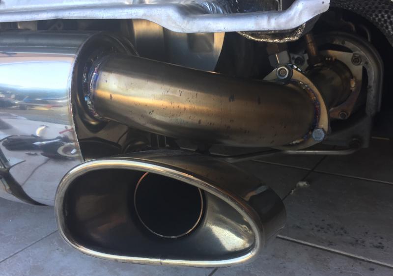

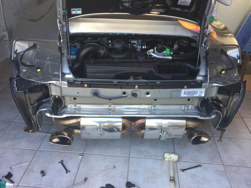

Voila c est monté ainsi que l alternateur
-régulateur HS et poulie débrayable ... je rappelle que l alternateur a été remplacé il y a 5000 km en CP..
Bien la qualité .
- sinon les decated pipe Kline innovation sont montés .
Le son est plus présent au ralentit . Dans les hauts regimes c est plus rageur .
Cette ligne est démoniaque tout en étant extrêmement discret en conduite coolée.
-Pas de résonance
- Pas de voyant moteur allumé (pose de deux simulateur o2)
J ai posé des colliers rilsan noir sur toutes les durites de dépression d'air (grandement recommandé)
Un peu de photos
