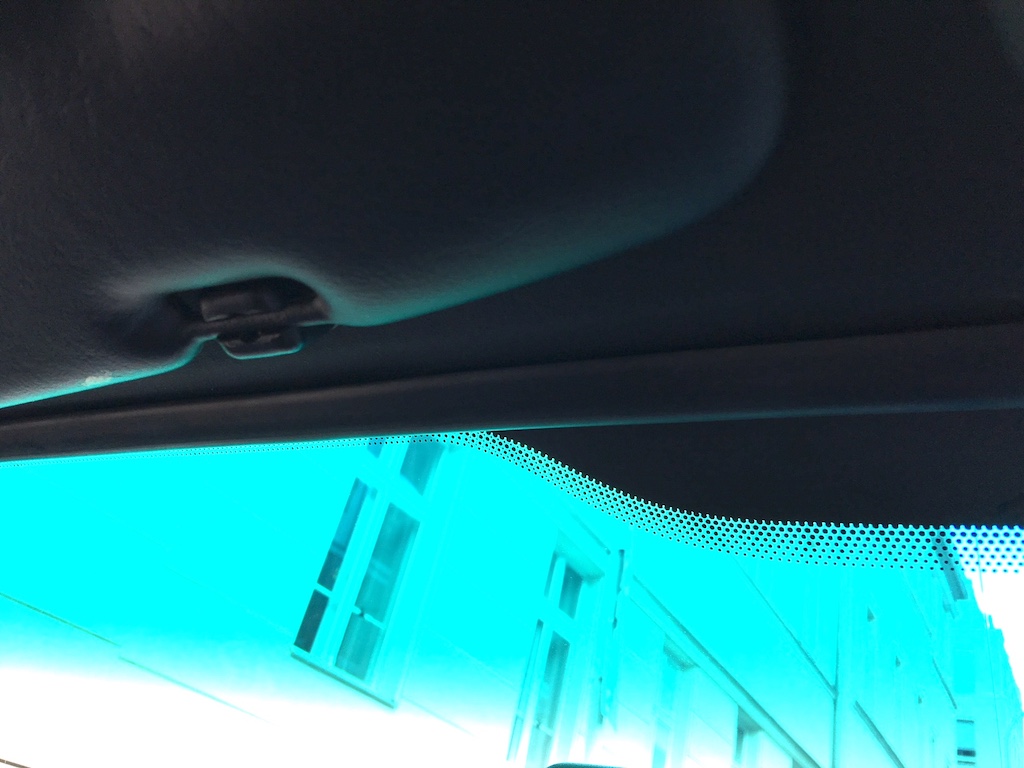

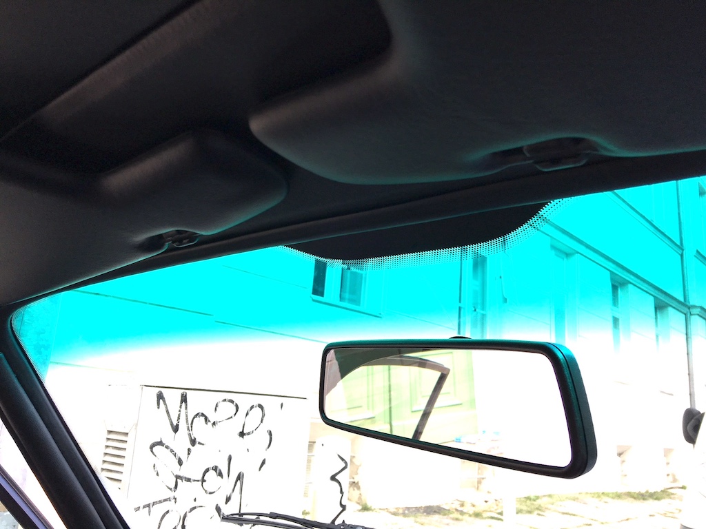

Bonjour, je profite de ce sujet fraichement alimenté, pour demander aux possesseurs de 993 coupé, si vous avez aussi comme moi, le joint intérieur de leur pare brise qui ne se plaque pas bien sur le ciel de toit, donc sur la partie haute ? j'ai un "jour" de 5 mm sur toute la longueur du haut et ça a le don de rendre de mauvaise humeur :D
Ce n'est pas bien grave, dans la mesure ou ce joint n'est que purement esthétique ... mais justement il l'est !
Merci pour vos réponses

petit up :=)
je suis preneur de photo(s), si le coeur vous en dit, merci !

Tu peux préciser et faire une photo ?
Messages : 410
Enregistré le : 13 juil. 2017, 00:10
Ok, je vais faire une photo, cela sera plus parlant !

Voilà voilà

Messages : 1467
Il est possible que le pare-brise ait été monté trop enfoncé.
La pose se fait en principe avec des gabarits qui permettent de régler l'enfoncement lors du collage.
Fais une photo de profil et regardes la différence de hauteur entre le pare-brise et le pavillon, coté extérieur bien entendu. ;)
Sur la mienne, le joint touche à peine la garniture.

Salut, je pense pas que le "problème" vienne de là, je précise que le pare brise est un Porsche et les joints aussi . 2 photos suivent, pour moi il est bien posé, si il serait trop enfoncé, le joint intérieur serait bloqué je pense, hors là il est libre, je peux le retirer sans problème . A voir si d'autre ont la même chose ?

Alors........
Les 2 premières photos iss d'une 993 a même la taule :cool:
Les 2 suivantes dans une 993 normale;)
A toi de comparer;)

C'est mieux en effet, plus plaqué !
En tout cas merci pour les photos
Messages : 410
Je pense que c'est le joint intérieur que j'ai qui ne va pas . Je trouve pas de solution pour l'instant mis à part de re démonter le pare brise ce que je ne ferai pas...
merci pour vos contributions :)

Sur celle de mon pote, désolé du retard, il était en congés.

salut, ha ba tiens merci, cela me rassure, c'est exactement la même chose que sur la mienne à priori .
J'aurais 2 requêtes stp, peux tu mettre une photo des angles haut intérieur du joint stp et aussi une photo des données / référence du pare brise
merci !

Voici d'autres photos.
Joint et pare brise neufs, d'origine Porsche.
Désolé pas top au niveau de la qualité des photos... :(
