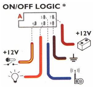

Si cela peut aider, un petit extrait de la doc. :
Et la connectique que j'ai utilisé, pour brancher le mien :
Bon montage ! ;)

En remontant les cables, j'ai trouvé les cables d'origines et après test au voltmètre :
Rouge = + permanent
Vert = + clef de contact
Brun = masse
Le bleu = antenne ? bizarre, j'ai l'antenne dans le PB et non dans l'aile donc sans commande électrique

Alors, sur ma 3,2, le fil coaxial d'antenne compter un petit fil avec une cosse qui doit être relié, sur ta 911, au fil bleu de ton connecteur ISO (côté voiture, quoi).
Ce fil se branche sur la branche de l'autoradio qui est alimenté en +12V dès que l'autoradio s'allume. Repère 9 sur la doc de Steph.
