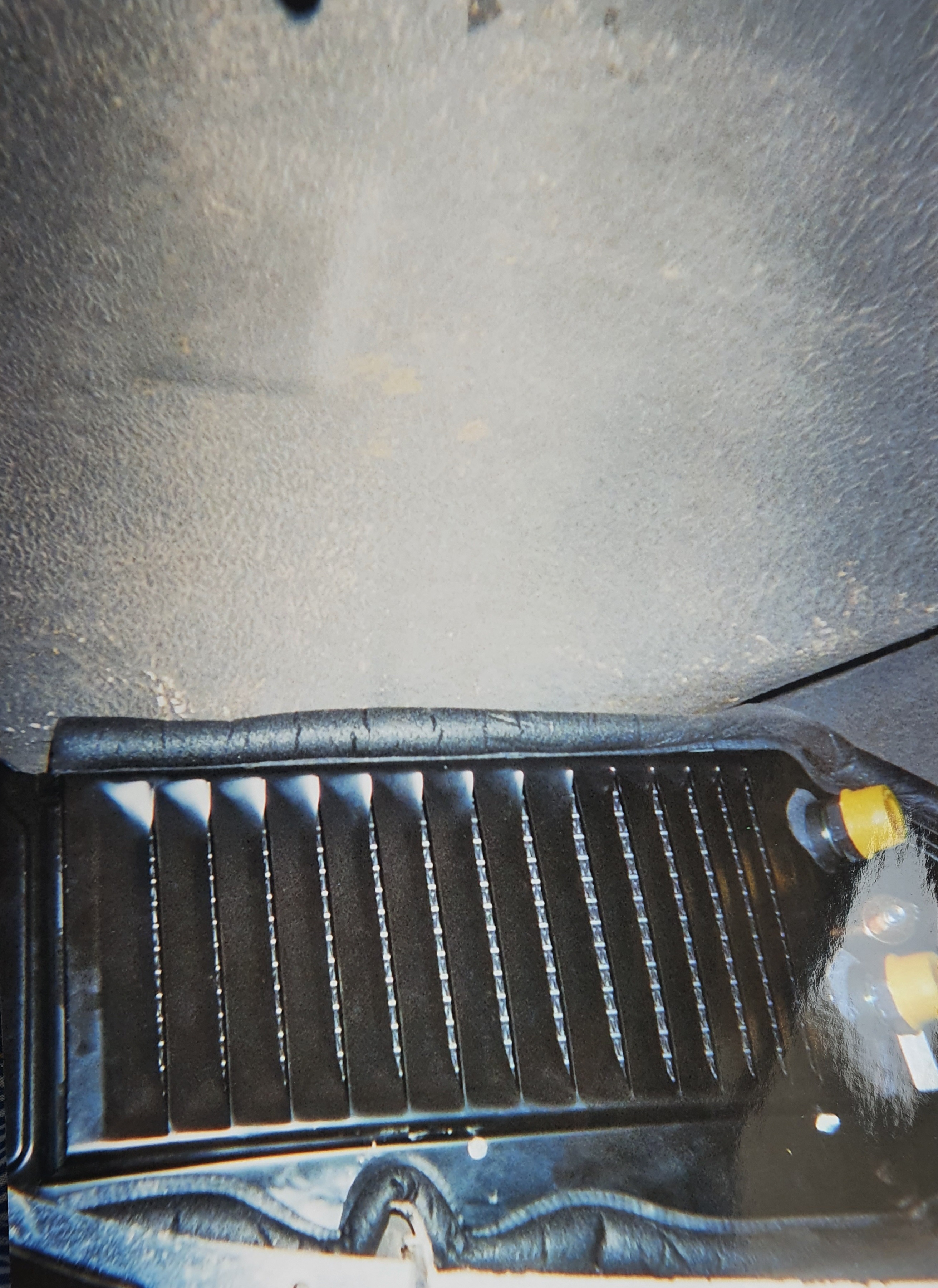

Sur ma 2.4 stock :D et sous les conseils du sorcier, j'en ai mis un.
Radiateur de 3.2 avec les tubes et pattes totalement identiques à l'origine des 2.4 S, et thermostat dans l'aile AD..
Bcp de MO et de pièces pour faire tout ça et ça m'a coûté 3 bras
Mais en pleine chaleur l'été, même dans les petits cols de la région, la température ne monte pas d'un seul degré ; idem sur autoroute (le peu que je fais) malgré les rapports raccourcis qui font que je suis plus haut ds les tours et idem en bouchons.
Ça me rassure de savoir que je n'aurai pas de souci de ce côté là :D

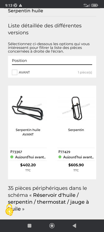

Les serpentins sont disponibles sans problème pour ceux qui veulent coller à l'origine, type 2.4S/2.7 RS (73) ou type G ...
Pour un 2.2S c'est plus compliqué, le radiateur original Behr en aluminium est quasiment impossible à trouver en bon état. Porsche propose une re édition au prix Porsche :D

J’ai egalement un radiateur de 3.2 dans l’aile avant sur ma 2.4
Et comme Pierre je confirme qu’elle ne chauffe jamais.
Je ne l’ai jamais vue prendre plus de 100 degrés l’été par des températures sub sahariennes
Voir même elle serait un peu froide en tempé le reste du temps en usage normal (grosso modo 80 degrés)

C'est quoi la différence entre les courts et les longs de serpentins ?
