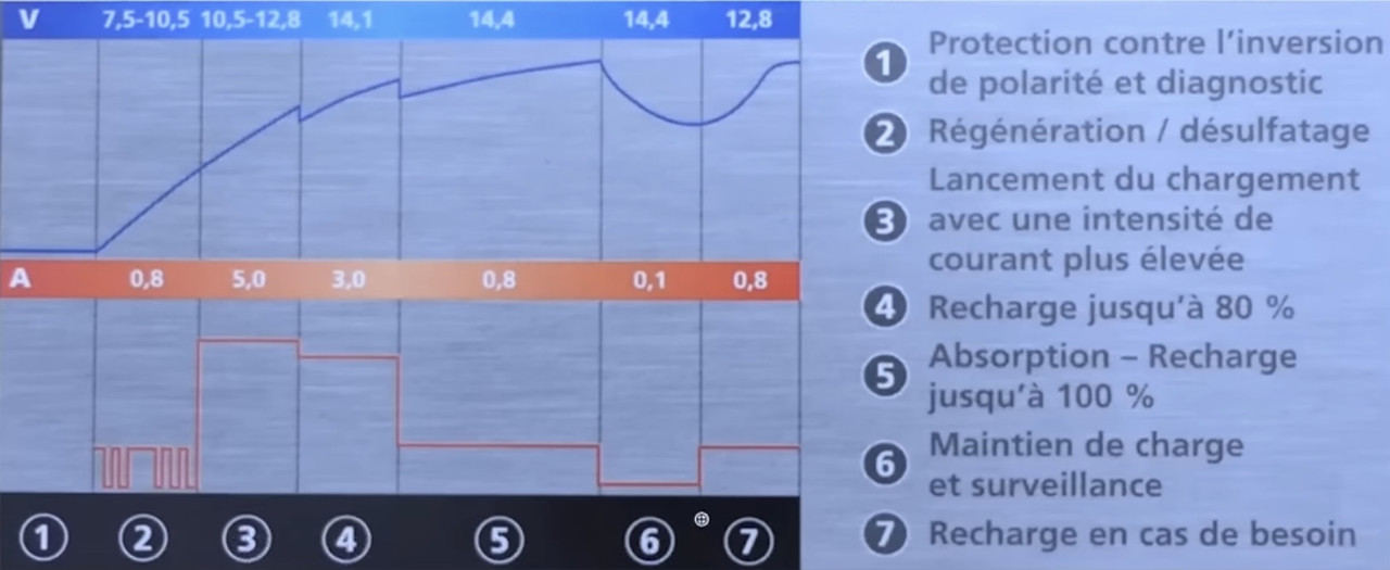

CTEK XS 0.8 acheté et monté samedi dernier sur mon R 1200 GS.
J'ai branché mon CTEK tel que prévu.
Toutes les phases de charge se sont.bien "déroulées.
Ma question vient du fait que depuis, la Led 'maintien de charge' (phase 6) reste éteinte.
Normal ou pas ?
Merci de vos retours
Normal ou pas ?
Si la batterie atteint le bon voltage, le maintien de charge se coupe
puis repasse en charge lorsque la tension batterie redescend
donc oui c'est normal
si tu passes régulièrement devant le chargeur , regarde le voyant :
il doit s'allumer de temps en temps sur une période plus longue ;)

Oggy a écrit :
Normal ou pas ?
Sur le MXS5,0 la dernière led s’allume après 8 jours environ, et c’est bien indiqué dans la notice….
;) :thumbup:
