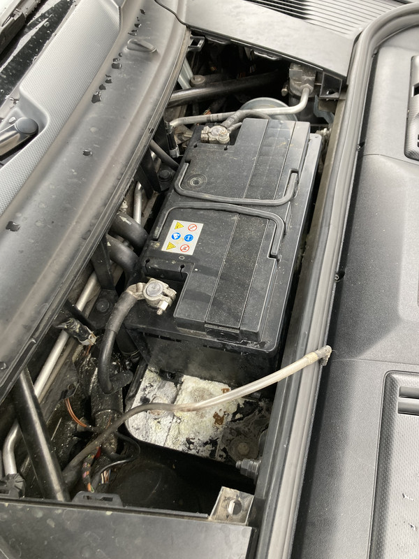

Hello les porchistes,
J’ai récemment changé la batterie de ma 997.2 C4S. Le garage qui me l’a vendue y a installé une batterie Autocash de très grande qualité… En la changeant, j’ai découvert que le tuyau de dégazage n’avait pas été remis en place… Résultat, une grande quantité de résidus acides s’est accumulée sur le bac de batterie (cf. Photo).
J’ai tout nettoyé, mais la peinture a été bien attaquée. Je suis donc à la recherche d’un bac en bon état de couleur noire ou d’une technique simple pour le remettre en état.
Un grand merci à tous !
David

Ah les c...
Faut espérer que ta tole ne soit pas trop attaquée.
Il faut que tu ailles voir un tollier ou un carrossier qui fasse ca pas cher...
En gros sablage + protection genre peinture ou cataphorese noir.

tu brosses, tu aspires, brosse métallique en aspirant, anti rouille , un fond en résine et peinture noire

Normalement rien n'aurai du sortir autre que des vapeurs de cet orifice, les vapeurs n'ont pas vocation a se déposer ainsi.
Il y a eu par le passé un autre événement (batterie fendue, trop remplie..)

Non, la tôle est en bon état.
Bon, ben il me reste plus qu’à me mettre au boulot !
Merci à tous les deux.

Ça se démonte très bien
Nettoyage, ponçage ou sablage, peinture et remontage

Mpiyr ma part je l’avais demontee, ponsee puis repeinte avec une bombe noire. J’ai acheté sur Autodoc le tuyau et voilà
Apres sur LBC tu en trouveras
Bon courage
