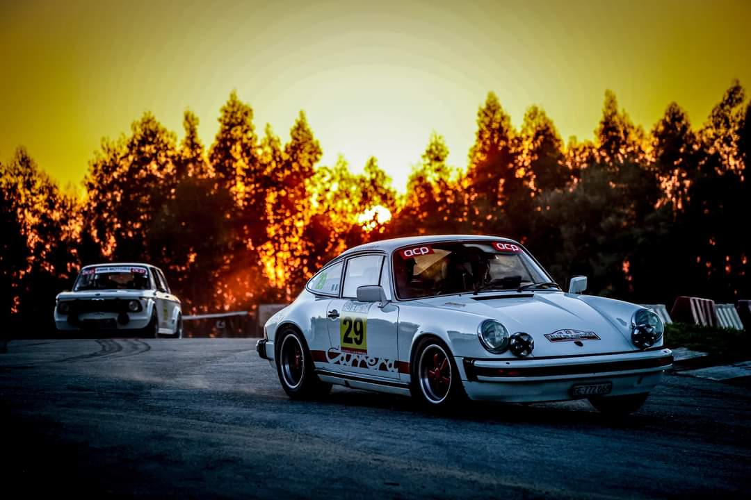

Je me joins à votre communauté pour partager mon expérience et aussi recevoir des conseils sur la préparation et éventuelles modifications permettant d'améliorer les performances sans sacrifier la fiabilité.
Ce jour, je suis l'heureux gardien de deux 911, une 2.2 Targa de 1970 et une Carrera 3.0 de 1976.
L'objet de ma recherche concerne la Carrera 3.0.
Celle-ci a vécu trois rallye historico du Portugal et je dois remplacer l'embrayage. Comme vous le savez, la boite de vitesse 915 a des rapports un peu long (pour réduire la conso) et une solution est de monter un pont court 8:35. Je pense aussi remplacer l'embrayage par un sachs sport (pour mieux encaisser le gain de couple) et un volant léger.
J'aimerais bien connaitre l'avis de qqun qui aurait aussi fait ces modifications, l'auto devant rester 100% fiable pour le prochain historico.
Salutations sportives
