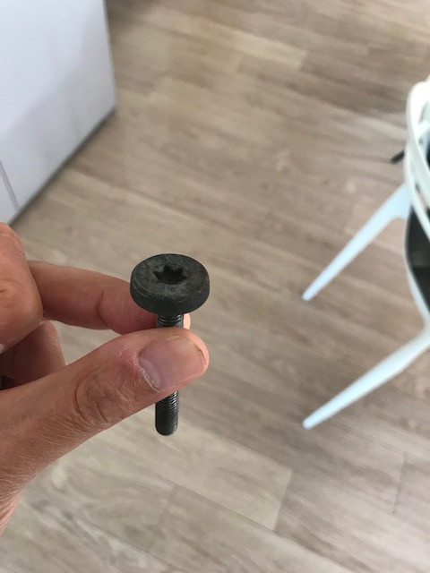

J’ai eu une désagréable surprise courant juillet. Après être passé très doucement sur un dos d’âne, ma voiture (991.1 S PDK) s’est mise à « couiner » à l’accélération (côté arrière gauche). Je suis vite rentré chez moi pour appeler le CP…qui m’a proposé un rdv mi-septembre ☹
Etant rentré de vacances hier, je suis allé faire démarrer ma voiture. Même constat : couinements à l’accélération (que je sois à l’arrêt ou en roulant). Après qq A/R dans mon parking, je la gare dans le box et j’entends qq chose tomber de l’arrière. Une grosse vis (photo jointe)!
Quelqu’un a-t-il une explication… ? Il me reste 3 semaines avant le rdv CP et je n’en peux plus :-s

Tu viens de lancer un bon jeu de piste !! Petite question, pourquoi vas tu en CP qui pratiquent des délais irraisonnables :mad: ?
Si le bruit se produit aussi sans rouler c’est donc quelque chose hors train roulant…le couinement est il constant ou s’emplifie t il quand tu accélères?

Il est aussi possible que cette vis n’ait absolument rien à voir avec ton problème…

Et si tu secoue tes sorties d’échappements, ça couine ?

Je n'ai pas essayé de secouer les échappements...devrais-je le faire?

Si ça couine moteur en route sans rouler, c’est souvent dans cet environnement que ça se passe;)
