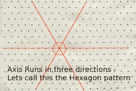

Je cherche aussi un ciel de toit d'origine en version hexagone et non carrée tel que l'on peut le voir dans les resto.
Si vous avez une adresse je suis preneur.

Non, ce n'en est pas.
Le Monsieur recherche un ciel de toit avec des perforations ayant cette structure:
Membre cotisant n°310
Messages : 6033
Merci Olivier ;)
Cette version est au moins montée sur les millésimes 70 71 et 72. La version carrée est antérieure ( uniquement châssis court ?)
