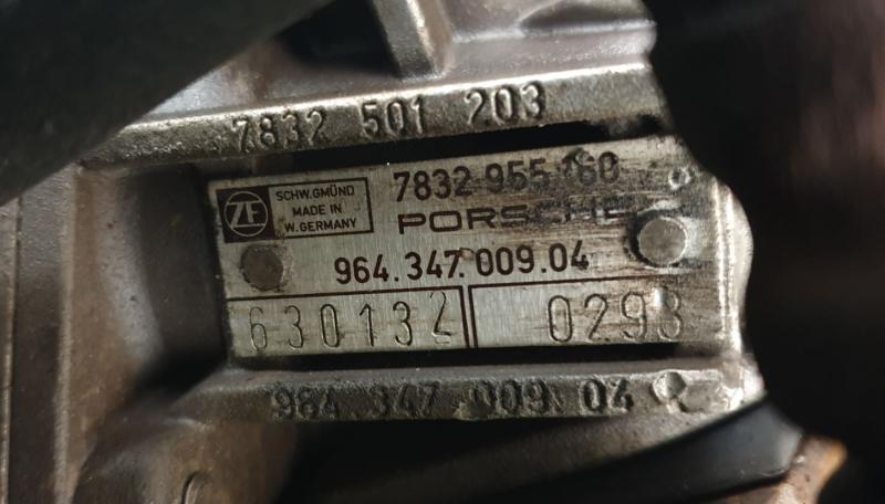

Kevin-911 a écrit :
car apparemment il y aurait 2 ref de crémaillères différentes :
964 347 009 02
964 347 009 04 ( la mienne )
Je viens de voir sur le PET des 993, que la ref 964 347 009 04 a été montée sur les 993 RS :o

Salut à tous, alors voilà après Cupspirit j'ai commandé chez PassioAuto mon kit refection.
Et.... bas c'est pas le bon, mais un gros merci à eux qui mon proposé un remboursement partiel :thumbup:
Du coup j'en suis au même point...
Maintenant que tu le dis Fazer, je remarque que la fab de ma crémaillère est de 92...
Ce qui laisse penser qu'un kit joint de 993 pourrai correspondre ?
Pas de différence entre une cremaillere de 993 et 993 RS ?
Messages : 446
Enregistré le : 08 juin 2017, 14:46
Pas le bon kit, mince. Tu avais utilisé le numéro de la crémaillère pour faire la commande?
Messages : 123
Enregistré le : 03 juil. 2018, 16:57
Elles ne sont pas spécifiées les ref sur les sites... c'est kit pour 964 ou kit pour 993..
Tampis j'ai remplacé le maximum de joint et je vais attaquer le remontage de mon train avant.
On verra bien le résultat.
Mon souci de base était une mauvaise inclinaison des fourchettes de direction.
Ce qui engendrait une fuite de chaque côtés de l'axe uniquement roues levées.
J'ai donc remis mes fourchettes à l'horizontale, ça devrai le faire.

Salut à tous, je revient vous donner des nouvelles !
J'ai du coup donné ma crémaillère à un pro, refection complète en 24h + 2 ans de garantie pour un prix vraiment correct!
Si certain sont intéressés par l'adresse n'hésitez pas, c'est dans le 91 mais l'envoi est possible aussi.
Tres sérieux comme boite.
Messages : 323
Enregistré le : 01 nov. 2007, 10:36
C'est quoi l'adresse ? Et le montant a prévoir ?
Messages : 123
C'est Dir. Elec a Ballainvillier 91
https://www.direction-electrique.fr/
Contactable facilement par FB ou téléphone.
Le prix du forfait est de 329e + FDP si besoin.
Kévin
