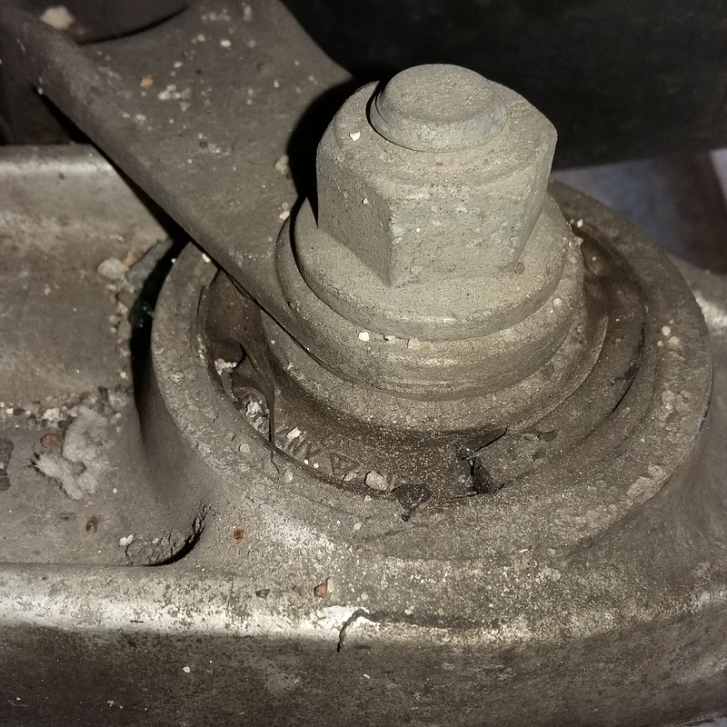

j'ai sur mon bras inférieur avant droit un silentbloc relativement fatigué voir relativement détérioré.La remise en état devient imminente.petite photo pour illustrer
en CP, ils ne proposent bien évidemment aucune remise en état hormis un remplacement complet du bras .
Si certains ont eu ce cas avec d'autres options alternatives alors je suis preneur
Merci d'avance

Enregistré le : 20 juin 2017, 09:45
Tu peux changer ne changer que la partie du bras
https://teilecar.com/?2115,porsche-911- ... 4&sLang=en
Sinon tu peux même ne changer que le Silentbloc
merci pour cette piste:thumbup:

Messages : 134
Motorsport45 a écrit :
Petrol a écrit :
Je viens d’en voir un sur eBay je suis impressionné par le tarif :o
Ça serait sur leboncoin je serai persuadé que c’est une arnaque
https://www.ebay.fr/itm/Porsche-911-997 ... SwUrZdmwx4
effectivement ça parait presque trop beau mais quand on regarde de plus pret ,ça donne l'impression que la partie caoutchouc du silent bloc est manquante pourtant piece déclarée neuve
en tout cas merci pour ces trouvailles :thumbup:
Non c’est normal d’origine le caoutchouc ne remplit que la moitié le reste est vide .
Sur tes bras il semble que du silicone à été rajouté pour remplir ces trous et rigidifier le Silentbloc
Messages : 588
Enregistré le : 31 janv. 2014, 01:59
Finalement maintenant j'ai un gros doute du fait que mon bras soit à remplacer si effectivement le silentbloc d'origine n'est pas complet sur la circonférence du logement ce qui semble être le cas sur le mien.on trouve cependant 2 versions si on regarde bien en fonction des support photos via aussi des pièces reconditionnées. Mon CP n'a pas su me répondre mais ça je m'y attendais

Bonsoir
Je ne suis pas assez connaisseur du modèle mais comme marqué au dessus la partie silentbloc (ou l'on voit Germany et le sigle triangle Porsche) paraît en fait recouverte d'un cordon façon silicone. Cela semble juste cela qui se barre sur ta voiture, non ?
Si tu n'as pas de jeu, remettre après avoir nettoyé un coup de silicone ou de colle à parebrise pourrait être une solution à ton problème (qui n'en est pas un non ?).
Et au final faire des économies conséquentes.

D’origine il n’y a qu’un seul bras de suspension disponible chez Porsche.
Après certains mettent de la colle à pare-brise pour renforcer le Silentbloc ou carrément changent le Silentbloc par un autre modèle plus rigide et/ou réglable.
Les Silentblocs réglables permettent d’avoir une valeur de chasse au choix alors qu’il n’y a que deux positions possibles d’origine (deux trous).
Quand on met beaucoup de cales pour gagner en carrossage la chasse varie et du coup la roue n’est plus centrée dans le passage de roue et là il faut modifier le réglage de chasse.
Finalement je pense que mon silentbloc d'origine n'a rien mais qu'il y a eu un complément de matière dans la partie vide qui elle même a été protégé d'un cordon de silicone, ce qui a fait dire à mon CP lors d'un entretien que mon bras était à changer. c'est la partie ajoutée qui s'est détériorée ce qui a suffit visuellement parlant a me dire qu'il fallait le remplacer.

patrick123 a écrit :
J'avais un chiffre beaucoup plus bas, donc je confonds ;)
Si rien de déceler au CT ni à la conduite, je ne vois pas pourquoi tu devrais le changer
A la base , c'est mon CP qui m'a suggéré son remplacement car justement ils ont vu une partie du silentbloc abimée mais du coup vu que sur un bras neuf la partie caoutchouc ne fait pas le tour complet, je me dis que mon bras n'a finalement rien et la seule chose a faire serait de comparer sur une autre
