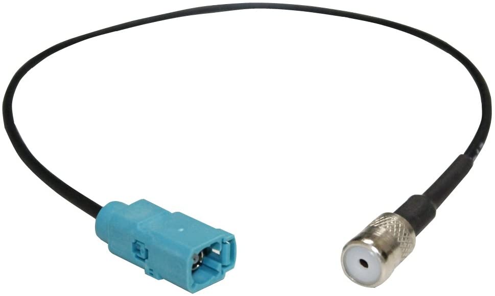

En attendant j'ai commandé un adaptateur FM car celui fourni dans la boite n'est pas compatible:

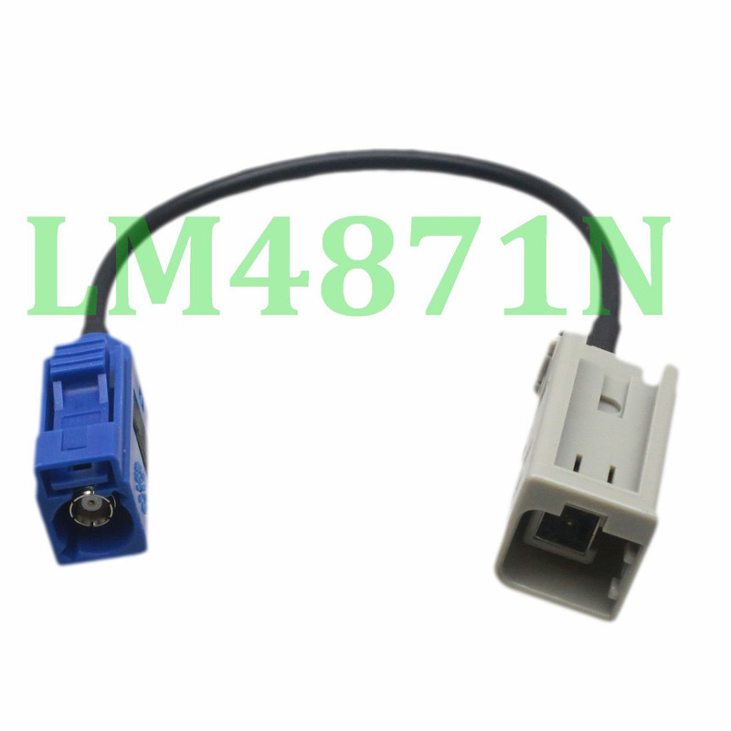

Pour le GPS je ne m'en servirai pas donc je laisse tombé la mise en place du nouveau sinon je pense que l'on peut mettre un adaptateur avec celui existant :
C'est quand même dommage de ne pas avoir prévu les adaptateurs dans la boite :o :exclamation:

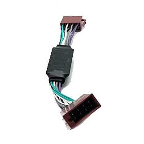

Oui et non. En résumé j'ai terminé, mais j'ai dû le retirer pour déjà y installer un filtre de ce type :

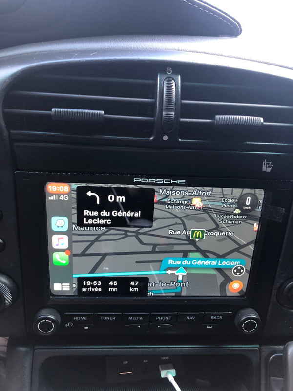

En attendant voici le PCCM installé avec le défaut
Pour résumé l'installe, c'est super simple mais il faut des accessoires qui ne sont pas hyper facile à trouver sur le net, mais c'est faisable. Et concernant les accessoires fournis, ils ne servent à rien pour un 996 avant 2002.
