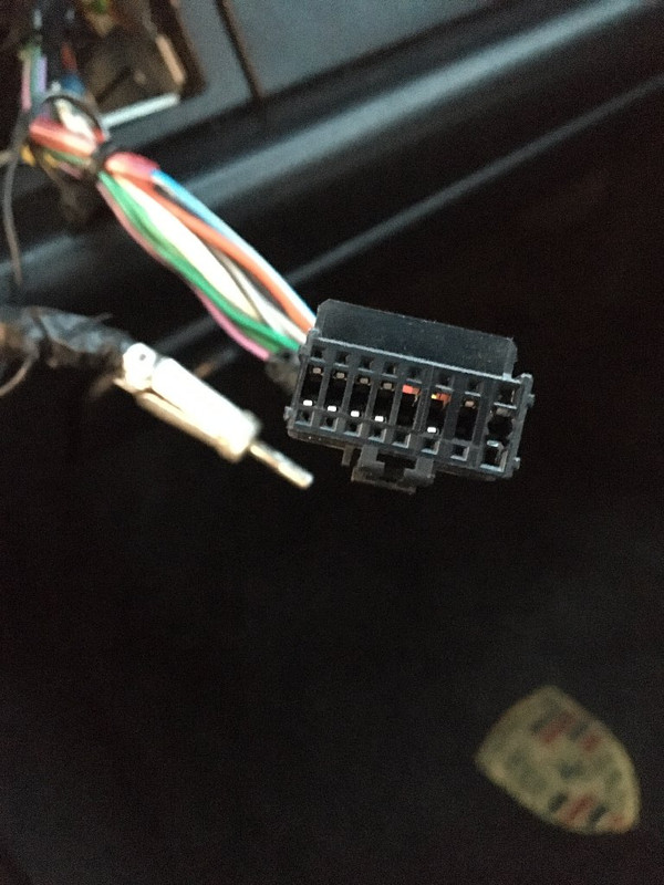

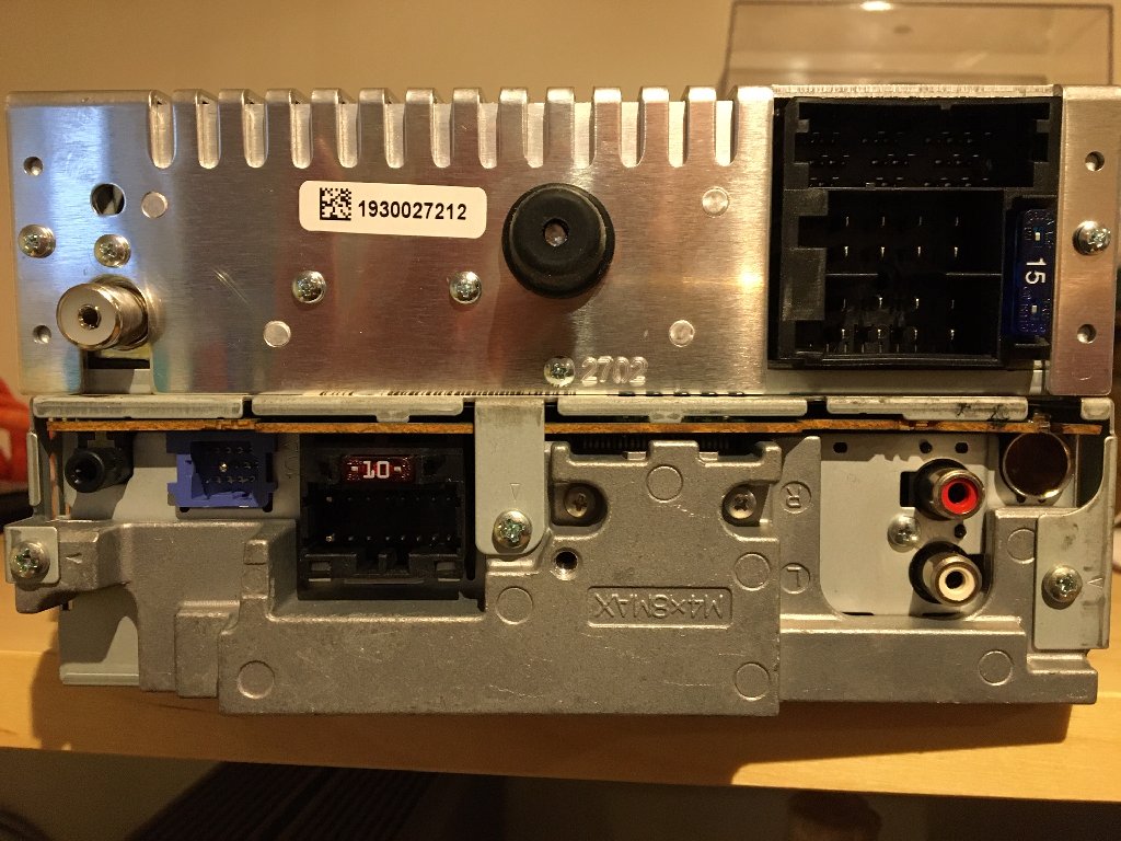

J'ai décidé de changer d'autoradio en remplaçant un Pioneer qui est arrivé avec la voiture par un Continental CD7416UB-OR. Malheureusement la connectique ne correspond pas, y compris pour l'antenne.
Ci-dessous les câbles existants :
Et ici les deux autoradios, au-dessus le nouveau :
Si quelqu'un peut m'indiquer quels adaptateurs utiliser, merci beaucoup par avance :)

pour l'antenne c'est classique, tu trouves un adaptateur coudé... c'est tout à faire normal...
pour le reste, il faut que tu trouves 2 fiches ISO, et que tu recables. j'ai eu le même cas sur mon auto quand je l'ai achetée, avec un autoradio japonais...
c'est pas très compliqué, il faut juste faire du reperage de câble pour retrouver tes câbles HP, tes alims + permanent et après contact, ta masse et ton remote...
un bon éléctricien te fait le taff en 15 minutes.

Alors pour la prise d'antenne, pas besoin d'adaptateur :D
En fait, il y en a déjà un (un mâle) qui présent dedans, il faut le sortir et tu peux mettre ta prise d'origine :)

Ha ? Dans le câble d’antenne tout cracra qu’on voit sur la photo ?
Messages : 43422
non, dans l'autoradio

Je dois démonter la partie arrière alors ? Et utiliser un adaptateur femelle-femelle car je vais me retrouver avec deux mâles, si je comprends bien...
Messages : 46
Enregistré le : 09 mars 2018, 22:56
En fait je viens de comprendre : il suffit de tirer sur la prise antenne, c’est un adaptateur qui est inséré dans une prise femelle qui correspond effectivement à mon câble d’antenne existant.
Merci detuning-man :thumbup:

Ce qui pendouille dessous c'est la prise "micro" que j'ai branchée derrière le poste avant de le rentrer dans le logement, mais je ne sais pas si je brancherai ensuite le fil du micro, je vais voir à l'usage ; après avoir pris la photo, j'ai accroché ce fil avec les autres pour qu'il ne pendouille plus justement ;-)
Pour la connectique j'ai eu de la chance, j'ai juste eu à débrancher l'espèce d'adapteur qui était entre le sony et les prises ISO, et brancher ces dernières sur le CONTINENTAL.
Juste les HP qui sont raccordés à la prise ISO par des dominos moitié fondus, ça doit pas aider à avoir un super son :D ; je n'avais rien sous la main pour rectifier ça, mais j'ai prévu de mettre quand je le pourrai une connexion plus propre.

Si tu regardes la photo du post n°11, le trou du micro intégré est sous le bouton du volume, indiqué par un pictogramme d'ailleurs.
