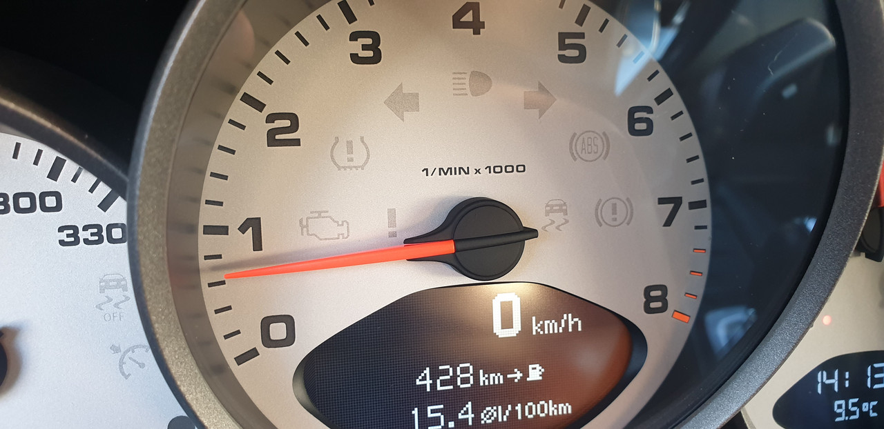

mais je souahterai savoir si c'est normal que mon ralenti soit aussi bas .... je suis a 620 t/min .... a peu pres ....
Et cela apres avoir monté le xpipe.... j'ai des légers problèmes de vibration au ralenti....
Rien de transcendant mais ... un gênant lorsque l'auto est chaude est que je suis par exemple à l'arrêt au feu....
Sur les forum US , il y a pas mal de personne qui ont eu le problème suite au montage de xpipe...

Salut ! 620 c’est trop bas ! Ce devrait être dans les 750. Mais des vibrations au ralenti sont fréquentes sur les 997 1 et 2.

Je ne doute pas de tes PB de vibrations, mais un compte tours n'est jamais aussi précis que tu sembles le croire surtout sous 1000 trs/mn
Prends une mesure avec un appareil dédié, simple curiosité.
Je ne dis pas qu'il n'est pas trop bas, je dis juste que tu ne peux affirmer qu'il soit à 620 précisement.

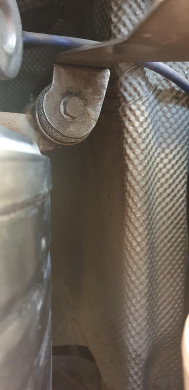

J'ai trouvé !!!!!
Merveilleux !!!
Les vis des silencieux lateraux etaitent serrés a fond !!!! Ce qui annule le fait d'avoir un espece de silent bloc !!! J'ai bien desserré les 4 Soit 2 de chaque côté, j'ai énergiquement bougé les silencieux et puis le coup de clé magique au demarrage !! Plus ce bourdonnement a la con !!!
