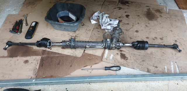

Bonjour a tous, je sait qu'il y a eu plusieurs poste a ce sujet mais je n'ai pas trouvé la réponse a ma question et je souhaitai vous faire partager un peu la remise en état de ma belle.
En gros j'ai acheté ma 64 C4 il y a quelque mois c'est une " sortie de grange" en résumé, pas bien très bien entretenu, peu d'historique et 2500km parcourus en 9 ans.
Il y a pas mal de boulot dessus, après la révision général, réfection des phares et pleins d'autre chose je m'attaque au trains roulant.
Depuis que les roues avant sont pendantes ( sur chandelles ), la crémaillère pisse a foison, ce qui n’était pas présent a son achat ni véhicule dans mon garage roues au sol.
J'ai donc déposé l'intégralité du train avant pour nettoyage et réfection et du coup j'ai évidement déposé la crémaillère pour voir le souci.
Quel horreur lorsque j'ai retiré les soufflets, les écrous de limitation de braquage sont absents ...
Du coup pour faire simple les rotules axiales sont serrées jusqu'en buté de la crémaillère...
Apres recherche dans les factures de l'ancien proprio il semble qu'elle a été refaite par un garage "boui-boui" du coin qui aurait omis de les remettre... :mad:
Donc voila l’origine de la fuite, l'orientation des rotules axiales gauche et droite ne sont pas conforme, du coup quand les roues sont pendantes ça force sur les rotules et la crémaillère, ce qui a du mater les joints...
Heureusement pour moi la voiture n'a presque pas roulée depuis ...
J'en arrive a ma question, il y a du avoir pas mal de personne qui ont refait leurs crémaillères, ou avez vous commandez vos joint ?
Y a t'il des adresses a éviter et surtout quel kit commander car apparemment il y aurait 2 ref de crémaillères différentes :
964 347 009 02
964 347 009 04 ( la mienne )
PS : La mienne n'est pas d'origine car ma 64 est de 89 et la pièce du 02-1993.
J'ai entendu également que celle de 993 seraient similaire mais pourtant les revendeurs distingue bien les deux modèles...
Donc voila si vous avez des bons tuyaux et surtout un kit de réfection fiable pour ma belle, je suis preneur...
