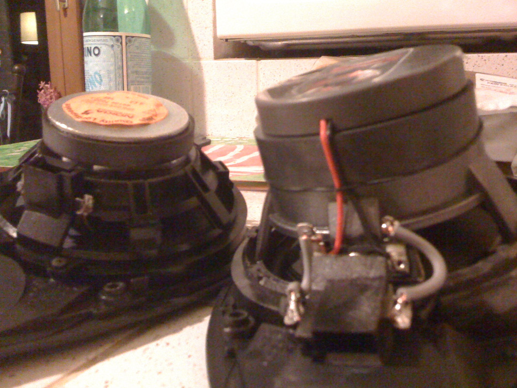

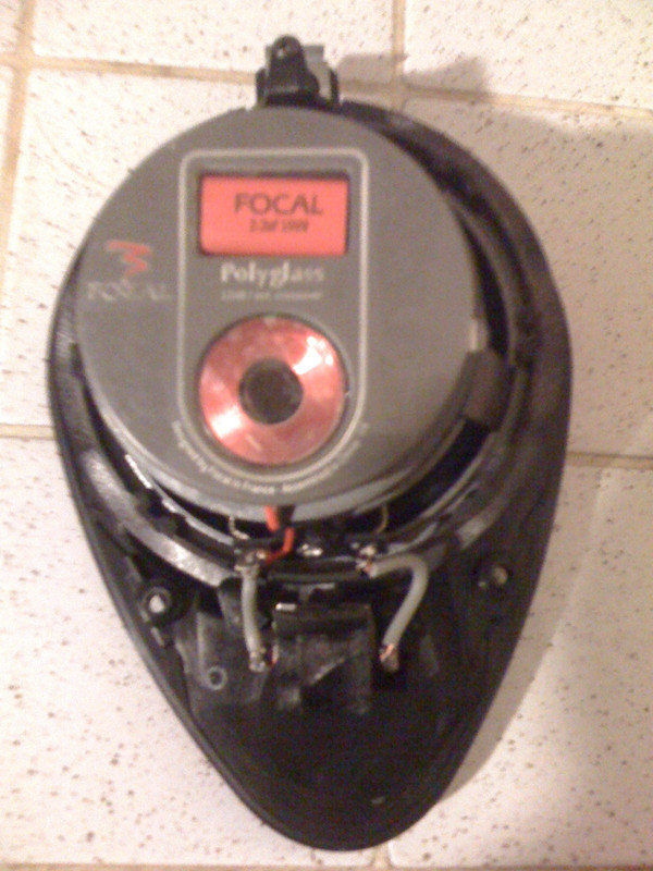

je vais bientôt m'attaquer a mes hp avant sur 996 et je compte également installer des focal avec la même technique que toi
au niveau branchement nouveaux hp sur ancienne connectique , c'est bien connecteur large sur connecteur large pour le + ?
merci
merci
le connecteur d'origine , a gauche , la ou on viens soudé le cable ca a l'air d'etre plus large
le focal , a gauche aussi c'est plus large et c'est le plus
d'ou large sur large ? mais dans ce cas les fils se croisent ?
dans ton post tu disais "En alignant les cosses du nouveau HP face au cote avec les 2 vis et en soudant 2cm de câble de bonne qualité, y'a plus qu'a coller la connectique d'origine sur la base de la grille, ça évite un long câble qui va vibrer le long du HP..."
a priori les fils ne se croisent pas

Après un bon moment de recherche (dont je te remercie finalement car je suis retombé sur un paquet de bons moments
Voici les photos (pourries... ça devait être un iPhone 4 en 2010...) des branchements effectués : je suis bien en ligne droite.
Pas de croisement de fils.
Et la comparaison origine // focal... ça prend plus de place, c’est sur !
Je confirme que non... évidemment le son ne peut pas trouver une ampleur nouvelle... non... mais on parle bien d’avoir un son qui ne casse plus la tête et qui sature plus tard.
Et... installation en janvier 2010... ça tient toujours ! :)
