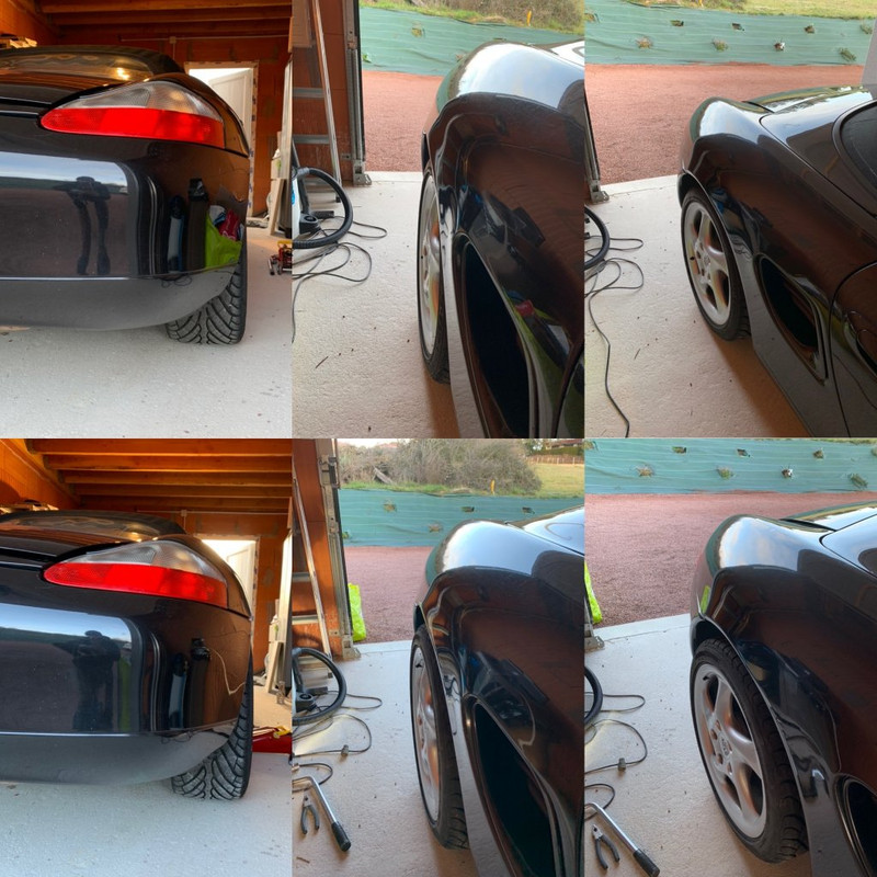

J’ai également profité dès démontages/remontages de roues pour installer des élargisseurs de voies (les cales étaient fournies avec la voiture). C’est une modification que j’avais prévu de faire à moyen terme, jusqu’à ce que je trouve par hasard les cales dans la housse de la roue de secours.
Je vous laisse apprécier le résultat.
