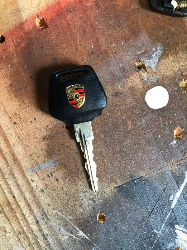

C’est bon j’ai compris et réussi, je mettrais des photos pour les prochains. Merci à vous:thumbup:
Membre cotisant n°6680
Messages : 4179
Voici en images les explications écrites des copains :)
Sur cette photo on voit sur quoi actionne le taquet;

et comment sortir la clé de la partie plastique de la clé de secours, celle sans lumière ?
Messages : 4179
Celle là elle est moulée sur la clef.
Messages : 43444
Non, ça se détaille chez Porsche mais n'ayant pas eu cette clé, je ne sais pas.
Messages : 4179
Oui elle se détaille mais entière ;)
