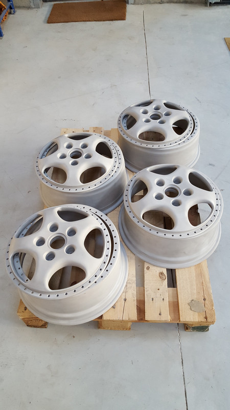

Finalement j´ai pris des RH...Les speedline à 10000.- ca me faisait un peu trop. A ce tarif je préfère faire du travaill sur le moteur....
Je suis tres content de mes RH, plus filligranes et fidèles aux Speedlines par rapport a mes KESKIN.
Avant:
Apres

Je remonte ce post car je suis à la recherche d'infos sur ces jantes.
J'en ai récupéré un jeu sur une auto récemment achetée mais je vais les déposer pour les rénover.
Réf. : 965 362 136 00 - 8J X 18 AV E.T. 52 -
Réf. : 965 362 140 00 - 10J X 18 AR E.T. 61 -
Il faut que je démonte une vis pour voir l'état et si c'est "rénovable".
Quel type de bain faudrait-il prévoir ?
Existe-t'il un traitement de type bichromatage mais qui sort un résultat couleur acier ou alu et non pas "jaune" ?
Sont-ce des 3 parties ou juste centre+tonneau ?
Dans le premier cas il faut sans doute un joint d'étanchéité.
J'ai envoyé un message au distributeur français pour des vis neuves et un joint mais je m'attends au pire, si j'ai une réponse.
Quelques adresses de fournisseurs ?

Manu75010 a écrit :
Je dois refaire des photos en gros plan. L'oxydation est inégale selon les endroits.
L'importateur français m'a répondu qu'ils n'avaient pas, et de voir avec Porsche...
sic
Sauf erreur de ma part Porsche ne vend que la jante complète environ 2200 euros pour les avants et 2500 les arrières de mémoire.
Messages : 5322
Questions subsidiaires :
quel est le couple de serrage de ces vis ? Au delà d'un certain couple, il n'est pas dit que les vis soient "réutilisables"
Sont-ce des jantes 2 ou 3 parties ?
Membre cotisant n°2861
Messages : 8279
3 parties :
centre de roue, voile et la partie périphérique. je ne sais plus c'est 3nm/m ou si c'est 8.
Ne pas serrer trop fort en effet.
Messages : 5322
Top. Merci !!
Messages : 84
Enregistré le : 17 sept. 2011, 18:27
Salut,
j'ai fais restauré dernièrement un jeu de speedline de 964 cup et selon ce que tu décris la première chose que je ferais est d'aller chez RC3D à Champlan.Il va les contrôler et te dire ce qu'il convient de faire.C'est un peu le parcours du combattant ensuite selon ce que tu souhaites (electro zingage de la visserie,polissage des voiles,décapage des flasques peinture et remontage)
