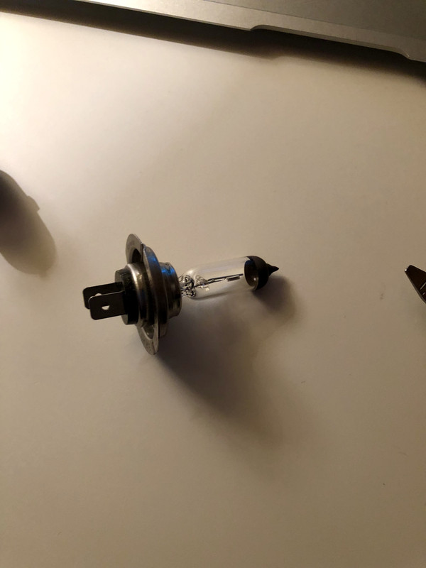

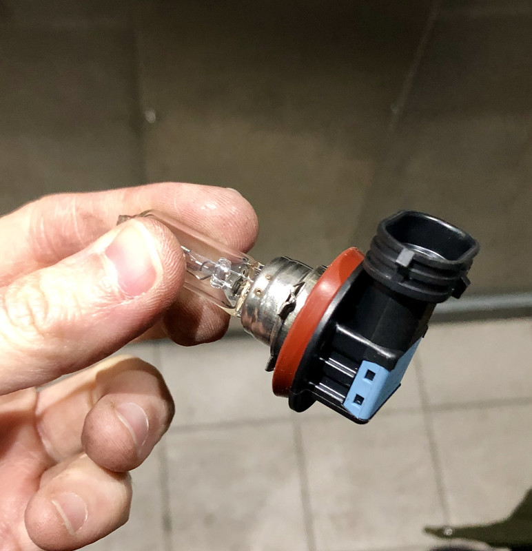

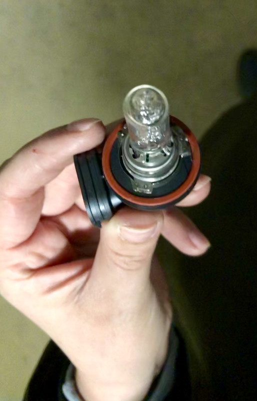

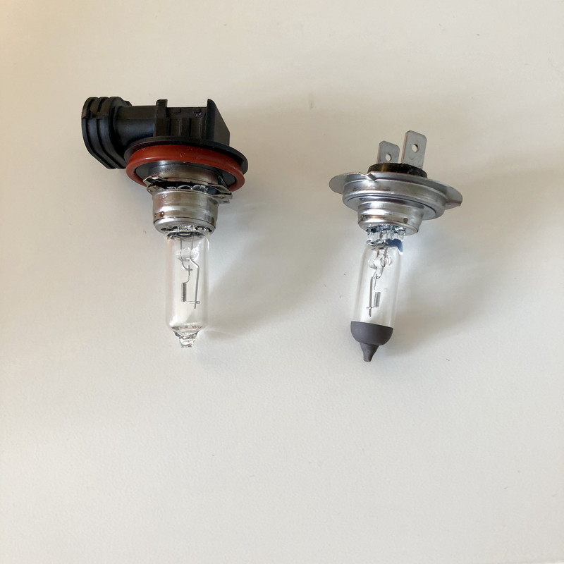

Bon alors, bonne nouvelle, grace aux photos de @franz69 j'ai trouvé la trousse à outils, à sa place :D
J'ai "tenté" de changer l'ampoule défectueuse, j'ai presque réussi mais je n'arrive pas à remplacer l'ampoule par une neuve. Je vous joins quelques photos pour que vous puissiez me dire ce qui cloche (ancienne ampoule sur son support et la neuve)
Je suis vraiment un mécanicien en herbe :D :D
Merci de votre aide

Tu n’as pas acheté la bonne ampoule ... regarde dans la notice, je ne me souviens plus de la référence.

Je viens de regarder une notice téléchargée sur le net et à la page 197, il y a un tableau des ampoules. Il est bien indiqué H7 pour le feu de croisement halogène.

L’ampoule de ta photo est une h9, tu as démonté ton feux de route... ?

Je viens de tout vérifier. J'ai démonté l'ampoule nommé "Feux de route auxiliaire" dans la notice (voir photo). C'est elle qui ne fonctionne plus. Le manuel indique qu'il s'agit d'une H7 - 55W. Je souhaite la remplacer par celle contenue dans ma boîte d'ampoule neuve (H7 - 55W) mais je ne vois pas comment la fixer sur le culot.
Sur la seconde photo, il y a, à gauche, l'ampoule défectueuse et à la droite, la neuve.
Messages : 372
Enregistré le : 11 oct. 2015, 10:27
OK, donc :
- tu as des feux bi-xénon
- le croquis de remplacement du feux auxiliaire montre bien une ampoule H7
- la liste des ampoules pour ton boxster indique que le feux auxiliaire nécessite une H7
- tu démontes et retires une ampoule H9 (ou H8 / H11 ... elles se ressemblent, c'est souvent marqué "au cul" de l'ampoule) d'un logement qui devrait contenir une ampoule H7
=> soit l'ampoule H9 (ou H8 / H11) a été mise en place par un magicien (pas compatible avec un logement H7) :D
=> soit tu as un boxster 987 phase 1, et dans ce cas l'ampoule de feux auxiliaire est une H11, qui ressemblerait donc vachement à celle que tu as retirée de ton phare ;) :cool:

J’ai réussi à résoudre mon souci. Effectivement, l’ampoule que je cherchais à remplacer n'était pas la bonne. Il s’agissait bien d’une H9. Et je cherchais à remplacer un feu de route halogène.
Je n’avais pas été rigoureux dans mes recherches et mes explications.
