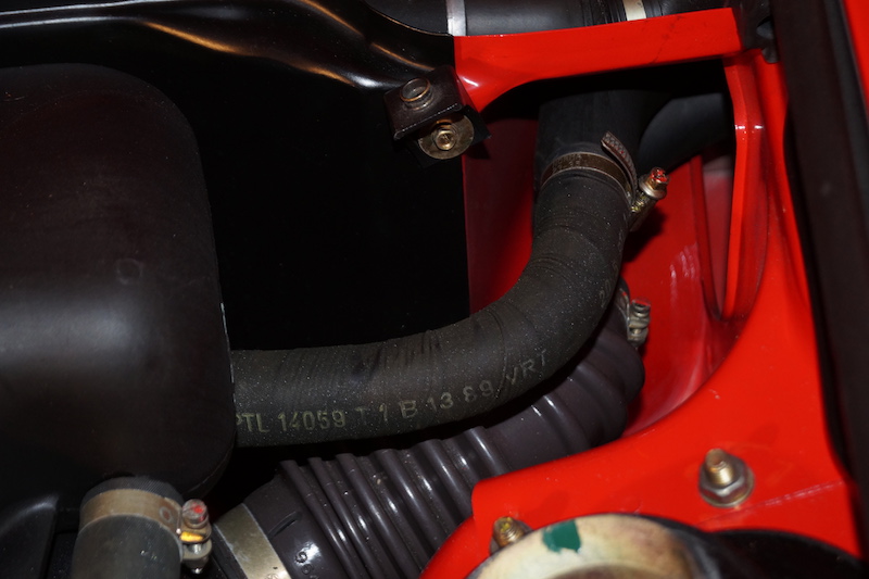

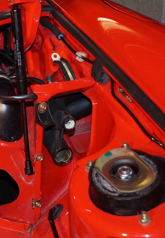

Je ne comprends pas comment vous arrivez à sortir les tuyaux de la soupape de detente, sur la mienne je n ai pas assez de recul pour les sortir.
Y a t il une astuce ?
Délégué Rhône-Alpes
n°959
Messages : 26980
Alors démonter la traverse métal :)
Messages : 34
Enregistré le : 29 oct. 2018, 15:24
Et donc le reservoir aussi ?
Messages : 54
Enregistré le : 27 mars 2006, 23:09
Pour ma part j'ai sorti le réservoir pour travailler sereinement.
Mais la cloison peut se démonter sans retirer le réservoir si on aime se compliquer la tâche. Cependant il faut être un minimum équipé d'outils adaptés pour retirer les vis de maintien situées près des durites de la trappe à essence. Il y a trois vis.
La première pas de problème elle comporte l'attache pression de la moquette de coffre; elle est facilement accessible.
Pour la seconde et la troisième cela se complique il faut des rallonges, la dernière est désaxée. On peut tenter d'attaquer la 3ème vis de face mais on est gêné par le passage de roue.
Une possibilité est de tenter de désaccoupler les durites pour créer un accès plus aisé pour l'atteindre depuis le haut. Mais elles sont assez raides!! Attention lors de la manipulation on a peut de place.
Donc pour extraire la cloison:
Retirer trois vis côté durites (photos)
Retirer la vis à tête BTR sur l'extérieur du boîtier fusibles ainsi que la vis à tête plastique.
Dévisser la plaque métallique qui protège le faisceau (3 vis)
Sortir la centrale électrique de son logement
Dans le logement libre de la centrale retirer une ou deux vis (de mémoire)
Ne pas oublier de débrancher le connecteur de l'étage de puissance des ventilos
Jouer sur la cloison pour l'extraction
Messages : 34
Merci, en effet sans la cloison ça va beaucoup mieux.
J ai terminé la conversion, j’ai mis beaucoup plus que 4 heures, environ 10/12h, sachant que j’ai changé le condenseur car il était vraiment dans un sale état à cause des projections de la route, et que j’ai demonté la cloison pour avoir accès à la soupape.
Un gros merci à tout ceux qui ont construit ce tuto, ça m’a beaucoup aidé !
y a plus qu’a recharger le bazar, je croise les doigts pour que ça marche...!
