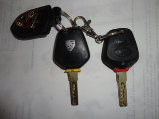

Je rencontre un problème avec la télécommande de ma 996 C4S et je n'ai pas trouvé de réponse dans les précédents posts (ou alors c'est mes yeux
L'ouverture centralisée fonctionne très bien mais l'ouverture du capot avant ne fonctionne plus du tout.
J'ai fait le test avec les 2 télécommandes et c'est le même problème.
J'ai bien un signal qui part de la télécommande puisque les diodes s'allument (à priori pas un soucis de interne à la télécommande).
Qu'en pensez-vous?

Une des télécommande de ma 996 ne fonctionnait plus du tout.
Porsche propose de la changer mais trop cher et trop compliqué. (il fallait amener la voiture).
Je décide de l'ouvrir: un minuscule élément électronique se baladait dedans, désoudé.
Trop petit et délicat pour que je répare moi-même.
Je la dépose chez le réparateur asiatique de télés et ordis à côté d'un de mes boulots.
5 mn après et 5€, tout était OK.
Depuis, le gars fait sa pub en rigolant en disant qu'il répare aussi les Porsche...
