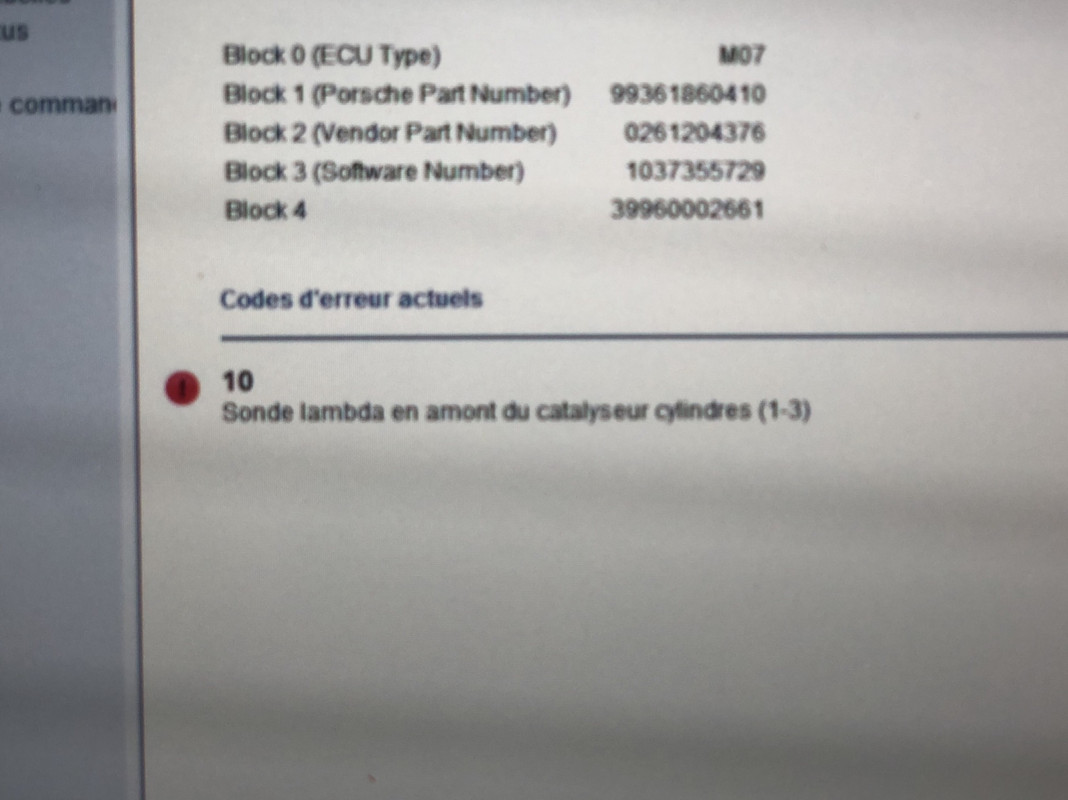

Je ne sais pas comment cela s appelle mais j ai passé la voiture avec le logiciel qui lit justement les défauts et la sonde lambda est ressorti ...

Tu as quoi comme message d'erreur?

De
Voilà
Membre cotisant n°151
Messages : 63160
Bah donc tu as ta réponse non ?
C'est celle coté gauche avant le cata

Gauche côté conducteur ?
Le problème c’est où trouver cette sonde , chez rose passion par exemple elle n’est référencée, puisque sur les modèles européens il n y en a pas à cette endroit ?

Oui coté gauche coté conducteur
Il faudrait la démonter pour voir la tête qu'elle a et sa connectique

les connectiques sont légèrement différentes de l’une à l’autre Patrick , en fait je vais la démonter et essayer de trouver une référence dessus ..

Je viens de
Trouver le numéro de la pièce et un site qui l a en stick ... à 36 euros ...

Sonde lambda changer , tout fonctionne parfaitement plus de code d erreur ...
