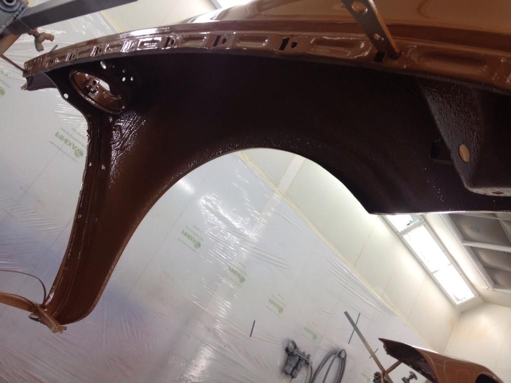

Olivier m'a envoyé pas mal de photos et je vais donc me faire un plaisir de vous montrer les derniers avancements !
Les ailes avants ont été preparees pour passer en peinture. On s'est aperçu que l'aile conducteur a dû être changée car elle n'a pas reçu d'anti gravillon... Et c'est bien dommage car même si cela la rend bc plus légère (impressionnant) elle a commencé à souffrir légèrement de rouille superficielle sur tout le rebord. Donc Olvier a choisi de la faire sabler.
Avant /après
[hr]
[hr]
Couche d'anti gravillon avant peinture
[hr]
L'anti gravillon est projeté jusqu'au bord d'aile, comme à l'usine...
[hr]
Et enfin le coup de pistolet marron sepia
[hr]
