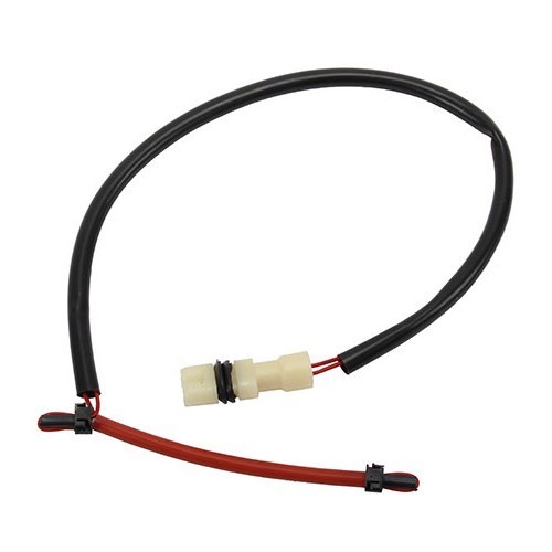

J'ai le témoin d'usure des freins qui s'allume sous une grosse pluie puis après un certain temps (séchage) il s'éteint. J'ai regardé ce matin pour changer les témoins en me disant qu'ils étaient peut être fissurés. Et surprise l'ancien propriétaire a du sectionner les fils d'arrivés car je ne vois aucun branchement sur les témoins en place.
Quelqu'un as t'il une image ou une description du cheminement du fil avant celui des témoins?

Tu dois avoir un système se rapprochant de ceci
le blanc témoin usure plaquette
le gris soit servir pour ABS

Comme on peut le voir sur la photo sur l’étrier j'ai bien les capteurs usure mais l'autre fil c'est quoi?
Si quelqu'un à la réponse
merci
Messages : 3670
Le capteur de vitesse ABS. ;)

Ce qui m'étonne c'est que l'abs fonctionne et le témoin n'est pas allume au tableau de bord
Messages : 3670
Je ne pense pas, le fil rouge avec un scotch noir c'est un shunt pour pas que le voyant s'allume.
Tu peux le retirer et brancher la prise qui vient de l'étrier.
Ceux qui font pas mal de circuit ont tendance à faire cette manip, car le témoin a tendance à fondre quand on tape fort et longtemps dans les freins, du coup le voyant s'allume même si les plaques sont encore bonnes.
Messages : 37
Enregistré le : 04 janv. 2017, 22:52
Si j'ai compris ce que tu écris il faut brancher les capteurs d'usure à la place des fils rouges?
Messages : 3670
Oui c'est bien ça. ;) :thumbup:
