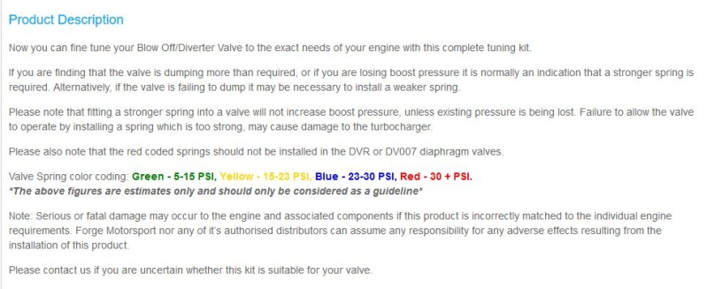

J'ai enfin reçu mes dump forge. Avant de les monter je souhaite installer les bons ressorts pour obtenir 1,2 bar max et ne pas ruiner les turbos.
Mais voilà je n'arrive pas à savoir les pressions correspondantes aux couleurs de ressort.
Les différents sites visités se contredisent. Forge me conseille le vert qui correspond à 1 bar...
Avez vous un conseil ?

Je vais monter les ressorts jaunes... Je vous donnerai des News.
