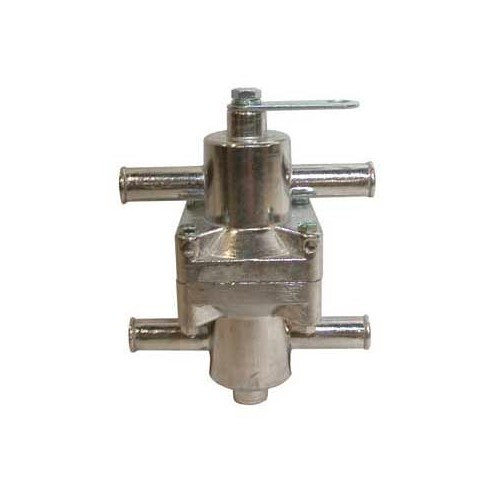

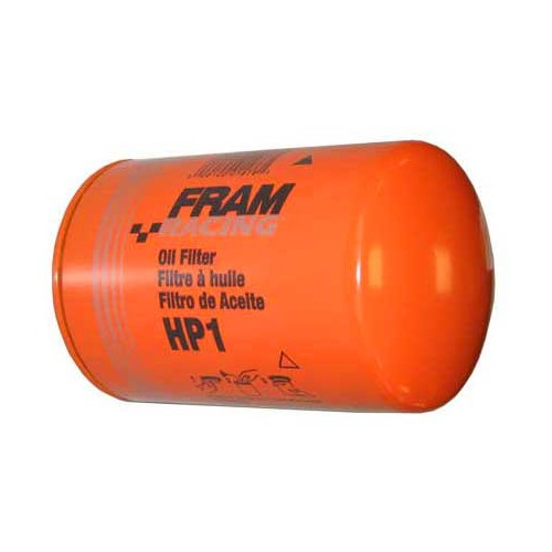

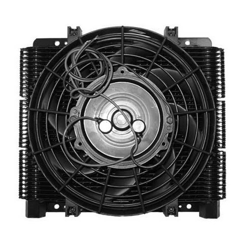

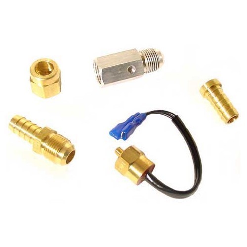

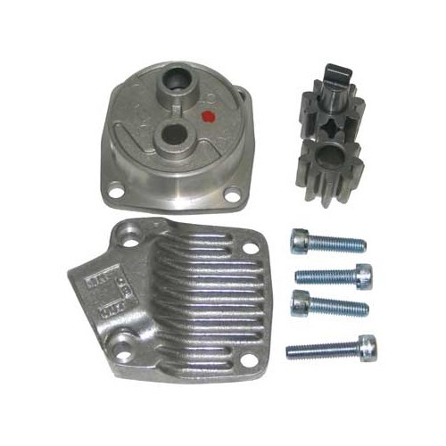

La suite serait d'améliorer le refroidissement de l'huile avec un filtre vraiment Full flow, avec clapet de décharge en cas de surpression quand l'huile est froide au démarrage (Filtre Fram). Un radiateur avec un ventilo électrique, commandé par un thermostat et une vanne thermostatique 3 voies.
Ça implique de remplacer la pompe à huile par un modèle spécial avec sortie/entrée CBPerf. Je pourrais alors retirer celui qui se trouve devant l'aspiration de la turbine à air. il est mal placé et pré-chauffe l'air aspiré par la turbine, ce qui n'est pas top pour les cylindres en été.
Le truc c'est de trouver un contact thermostatique qui déclenche vers 100°c au lieu de ceux qu'on trouve à 80°c.

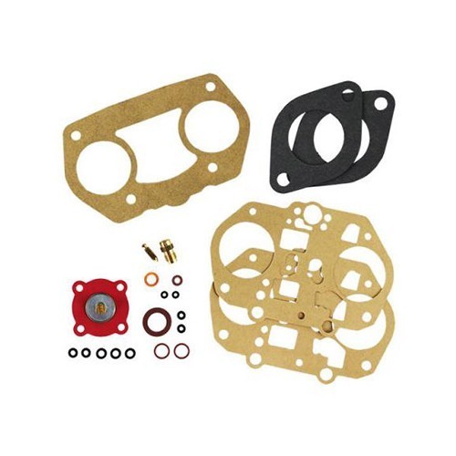

Je viens d'acheter 2 carbus Dellorto DRLA 36 pour le Speedster qui est équipé de Kadron Solex pour le moment.
Je me suis donc intéressé au remplacement des joints et du pointeau de cuve.
Le moins cher c'est ici, c'est pour deux carbus 36 ou 40 c'est pareil, seul les papillons différent, je viens de les acheter (43 euros les deux) : http://www.ebay.fr/itm/Dellorto-2-x-36- ... 1438.l2649
Chez Mécatechnic.. 45 euros pour compris, un kit ..: https://www.mecatechnic.com/fr-FR/kit-d ... xQQAvD_BwE
Je dois aussi acheter ce bouquin technique, la bible des Dellorto DRLA:
https://www.ebay.fr/itm/DELLORTO-DRLA-T ... Sw4CFYysXJ

J'ai reçu les cornets de chez Mécatechnic.
