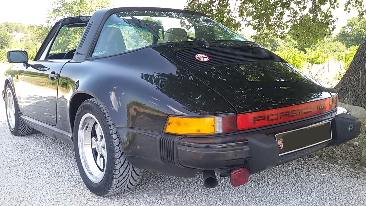

Messages : 8667
encore un peu de démontage
pour la carrosserie c'est tous bon , elle est saine pas de corrosion :thumbup:
ayant une fuite au cache culbu inf , j'ai acheté des renforcé et quelque babioles
Messages : 8667
ça ne se passera pas comme prévu :(
Messages : 8667
pour cause
1 goujon de culasse cassé :(
bon je me dit comme je ne connais pas le kilometrage du moteur c'est un mal pour un bien ;)
j'espere juste que la facture ne va pas etre trop lourde ,je vais déposer et ouvrir ;)
