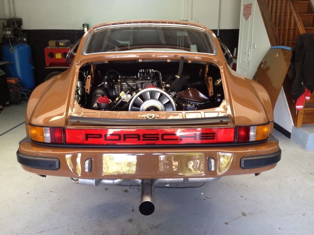

alfred911 a écrit :
Remontage de l'ensemble moteur/boîte dans la caisse
[hr]
Ce coup la, c'est fait, la 930 a retrouvé son moteur ;-)
[hr]
La wastegate passe juste - mais ça passe, ouf. Avec les tubes de gros diamètre des collecteurs, tout est décalé par rapport à l'origine sauf le turbo.
[hr]
il faut redonner la bonne forme aux durites rigides de wastegate

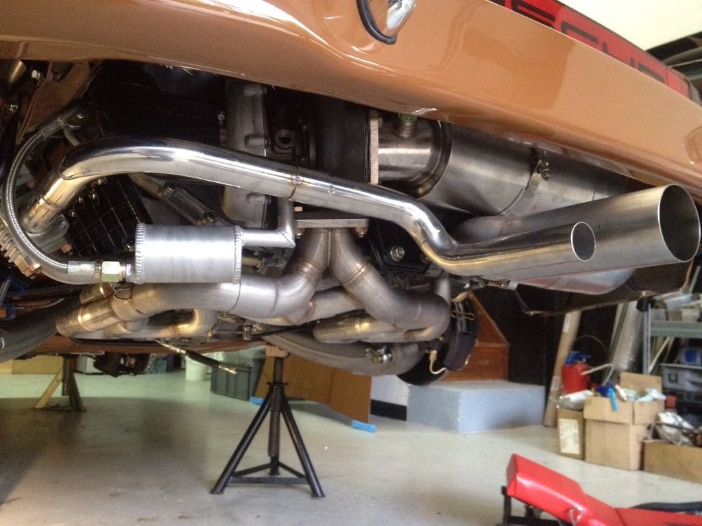

Vue du dessous de la caisse
[hr]
[hr]
Fixation des cardans côté boîte
[hr]
Reprise de la fixation du radiateur de boîte
Connection durite bâche à huile
[hr]
[hr]
On a fait le choix d'une sortie de wastegate type 934, dans un tube de diamètre inférieur à celui de l'échappement
Pb la sortie n'est pas bien positionnée notamment parceque la wastegate est décalée
Normalement la bonne position de sortie est la suivante
[hr]
[hr]
Y a un peu de boulot pour aligner la sortie de wastegate...
[hr]
Prise de mesure et découpe
[hr]
On y est presque
On commence par pointer les pièces montées
Avant de souder
[hr]
C'est tout bon ;-)
Je suis comme un gosse devant le résultat...
[hr]
C'est magnifique...splendide !!!
