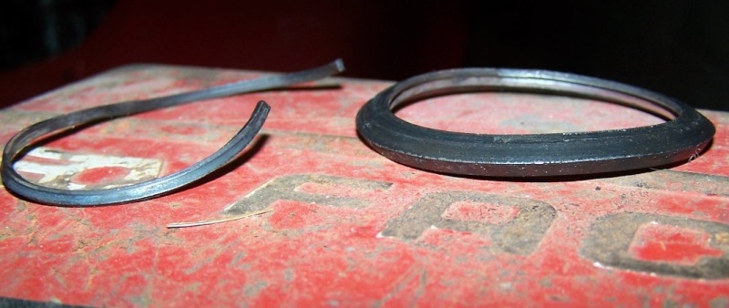

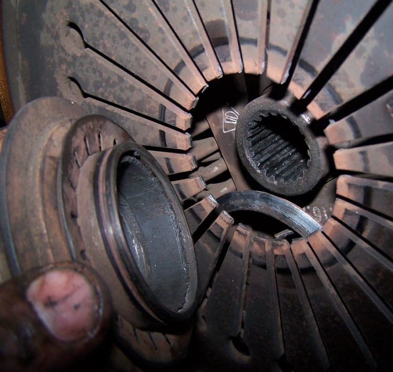

Lolita la butée en photo en fait la fourchette tire dessus ?
Messages : 815
Enregistré le : 06 juin 2008, 11:51
oui , vers boite

Quand on tire sur le mécanisme il a trois lame de ressorts sur le mécanisme fixé par 3 rivets c'est la dessus que ca doit coulisser j'ai essayer dans un étau et il faut execer une sacrée pression mon mécanime seraut il gripée ou est ce normal que la tension soit aussi importante ?

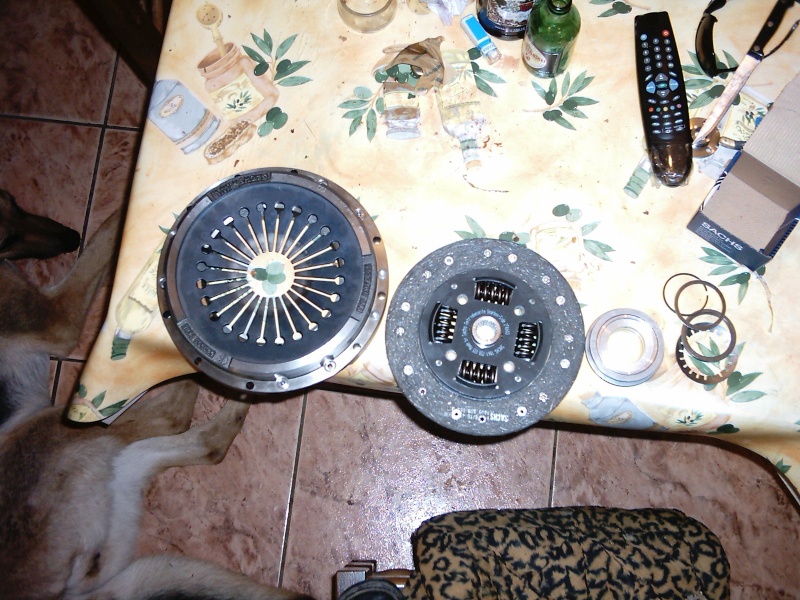

voici l'embrayage neuf de ma SC , le ressort (les dents) du diaphragme rentre a l’intérieur
est ce que toi c'est pareil ? sinon le tien est un "poussé"et non un "tiré"
oui le diaphragme a une pression énorme qui nécessite un bras de levier

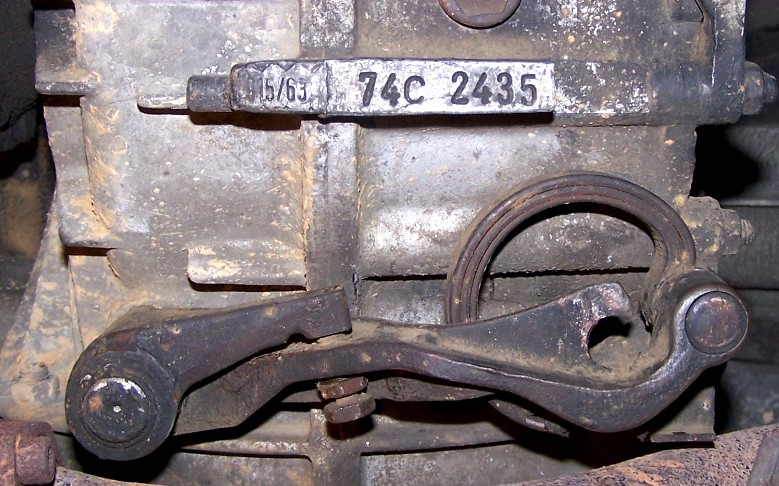

non plus rien a part celle ci en dessous avec l'escargot , t'ention bv 915 ,pas 911 la mienne
Messages : 408
Enregistré le : 01 août 2011, 00:15
Oui moi c'est une fourchette c'est donc un mécanisme dit " poussé tiré " sur la mienne enfin il me semble .

Je viens de changer le cable sur ma boite 901. Voici ce que j'ai observé. Quand on appuie sur la pédale, la longueur du cable diminue entre la sortie du tunnel et le point de fixation sur la boite, du coup, la gaine se tend avec le cable et c'est bien cette gaine qui va pousser la fourchette au niveau de la pièce en plastique blanc. Lorsque l'on relâche la pédale, la fourchette repousse par un effet ressort, la gaine, ce qui fait augmenter la longueur du cable et reprendre sa courbure initiale.

Tout a fait bonne analyse, , la boite 911/01 était montée sur la 2.2 et c'est le seul montage de la sorte avec la gaine qui actionne la fourchette d'embrayage.
Pour désaccoupler le moteur boite, il fait faire tourner la butée par l'orifice de boite dessus. ce qui est un casse tête pour celui qui n'a pas l'astuce.
