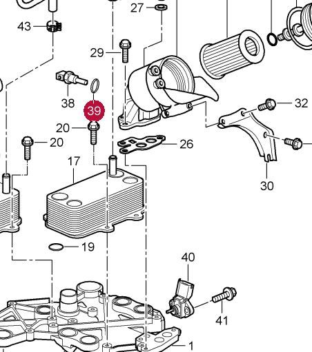

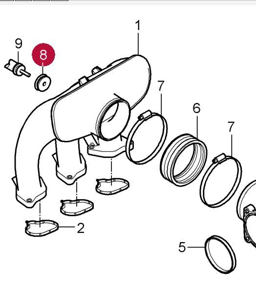

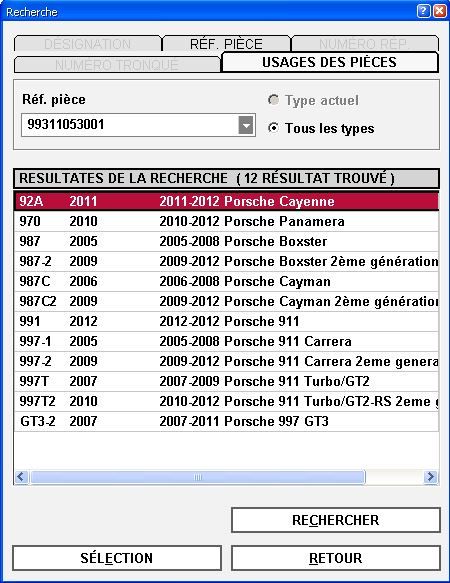

Déjà la ref que tu donnes est celle du joint et non du capteur ;)
Ensuite, cette ref de joint n'est pas listée pour un usage sur 996TT :o
En choisissant ce qui ressemble le plus à une 996TT, soit une 997TT phase I, voici les 2 endroits où ce joint vient s'installer
wala wala

l'ensemble est fixé a droite sous le bocal de DA , la ou il y a ton pousse sur la 1 er photo. :thumbup:
