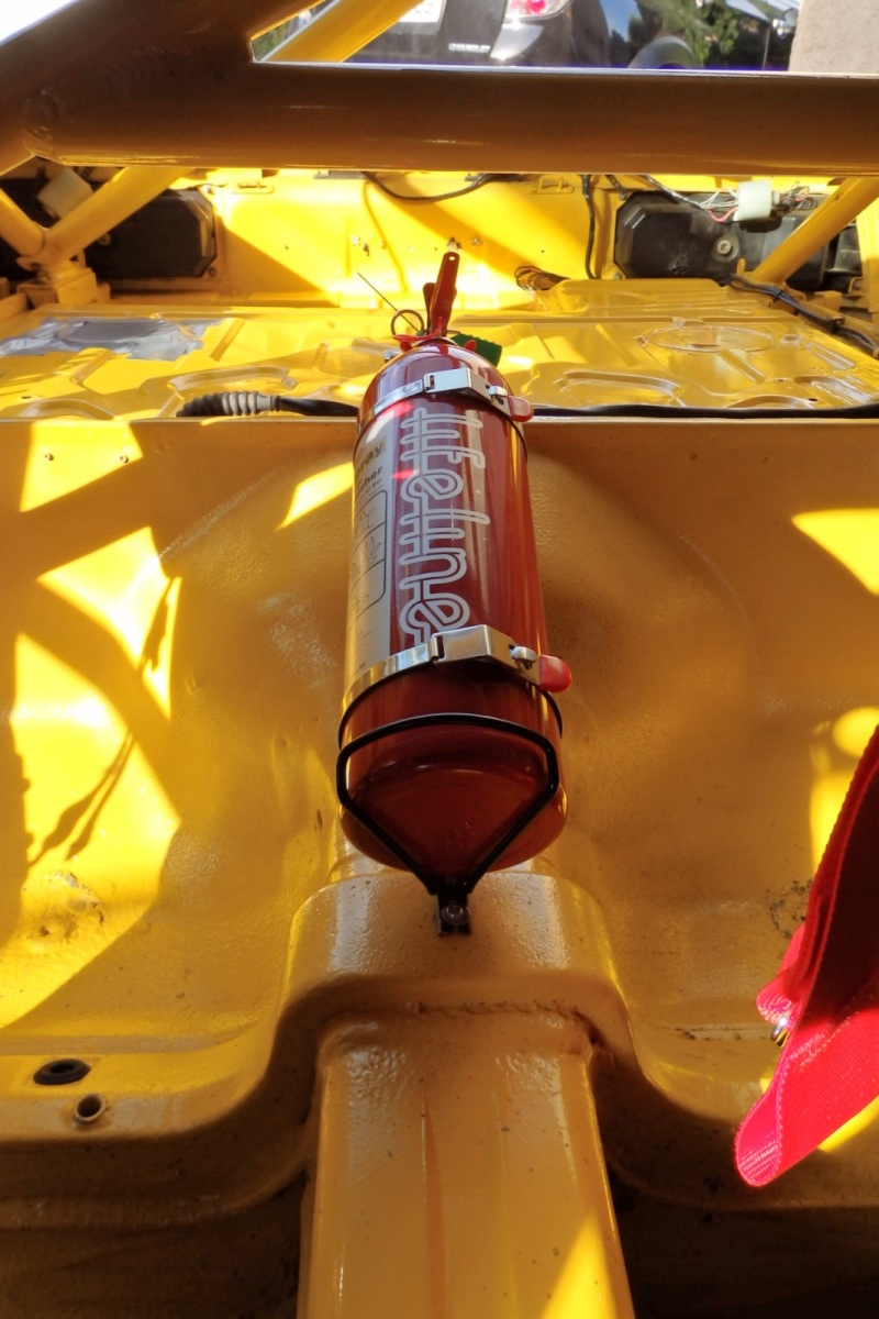

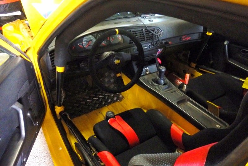

Et puis, j'ai fixé mon deuxième extincteur facile à prendre pour moi . On verra si je continue les courses l'an prochain, auquel cas, je m'orienterai sur de l'automatique habitacle/compartiment moteur.

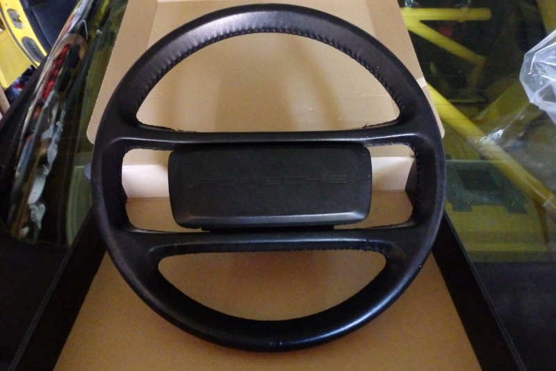

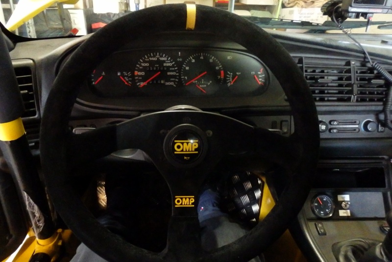

Les dernières petites préparations se sont terminées ce matin
On a déposé le volant et rangé bien au chaud !!

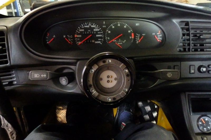

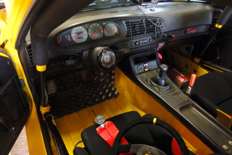

On a fixé le nouveau moyeu "démontable"
Puis la deuxième partie du moyeu sur le nouveau volant et hop!! c'est clipsé en 1/4 de seconde
Y a pas photo, c'est super pratique pour sortir/rentrer sans reculer le baquet!! Et s'il faut une extraction d'urgence, c'est tout gagné en temps.

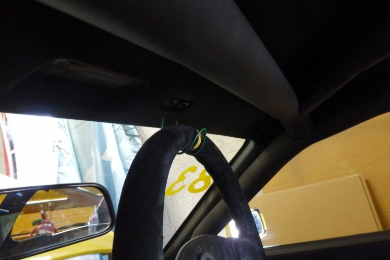

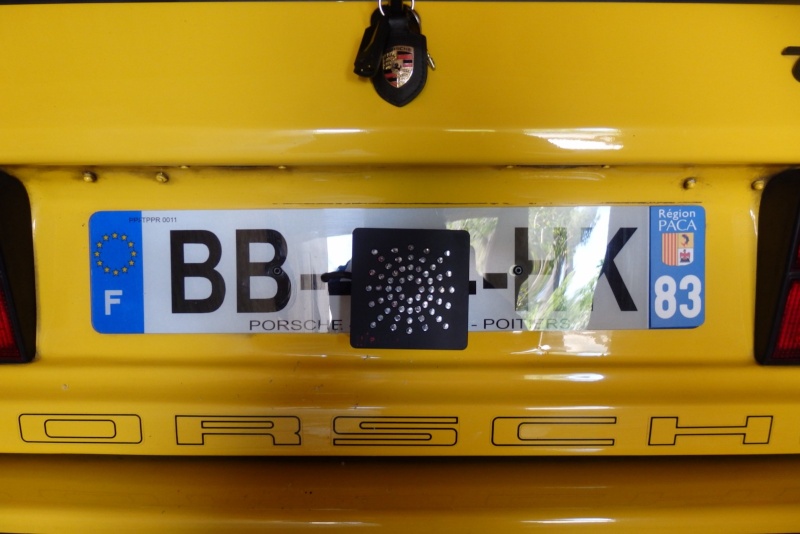

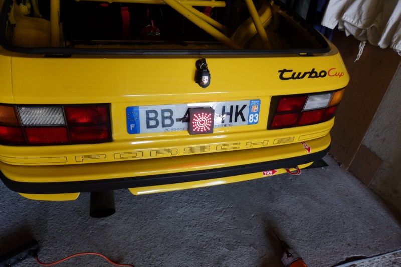

On est passé ensuite au feu de pluie obligatoire. Le garage Borgoin avait préparé le cablage et les trous dans la carrosserie. J'avais l'option de rendre la plaque AR amovible en remplaçant les rivets par des vis; mais j'ai choisi de percer la plaque au droit des trous déjà faits. La manip sera moins longue s'il faut aller faire de l'essence lors d'une sortie circuit.
Et dernière "race touch" le petit crochet pour tenir le volant. Provisoire, certainement car je n'avais que du fil "tendeur" de clôture . Mais, la fixation en se servant des attaches du pare-soleil passager est validée!!!

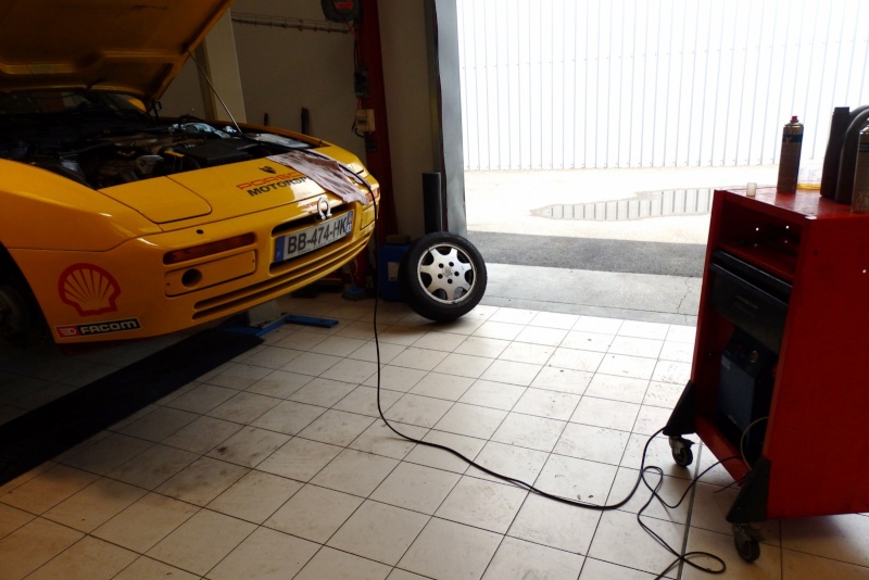

Dernier passage chez Castellet Car Motorsport pour une purge des freins ( 3 sorties en roulage déjà!!).
Le bocal est branché
La pompe en pression et on purge...... environ 0,700 ml de Motul RBF600 y est passé.

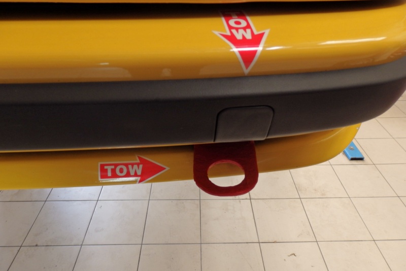

Le carrossier en profite pour mettre un petit coup de rouge sur le crochet AR!! Ce sera mieux que les stickers collés

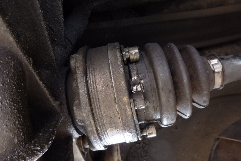

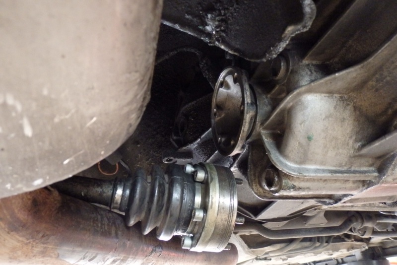

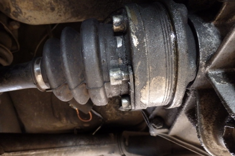

Et on part pour une inspection générale du dessous, en vérifiant les passages de câbles et durites; et arrivés à la boite ???? HORREUR !!! les vis du cardan gauche dévissées, et heureusement que les têtes de deux vis s'étaient décollées de l'appui, sinon on aurait rien vu !!!
démontage, nettoyage, graissage, remontage en mettant du frein filet bleu sur les 6 vis!!!
Pour le cardan droit, là aussi, 3 sur 6 vis commençaient à se desserrer!! Frein filet pour le remontage!!Et marquage au feutre de repères sur les vis et appuis. Ce sera un bon repère visuel pour la prochaine inspection.

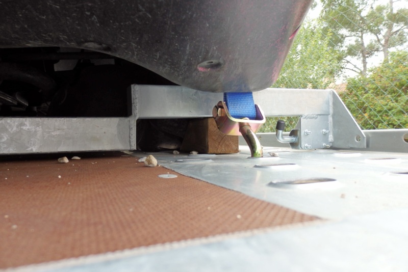

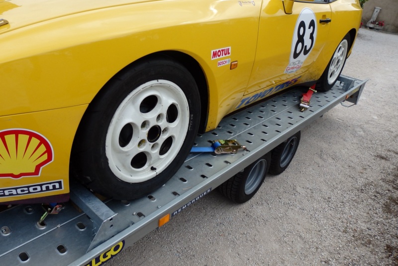

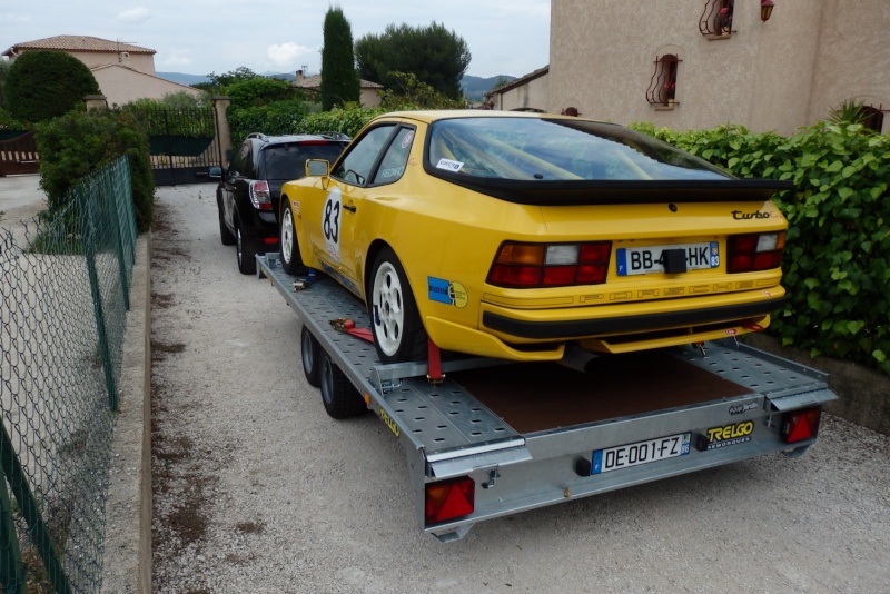

Tout est paré pour le départ demain matin 9h !!!! Direction Charade..............
un gros coup de bol pour les barres d'arrêt de sécurité .... elles se verrouillent dans les rails latéraux avec les pneus AV et AR en contact !!!! Même pas eu besoin de repercer ces rails.
Et je suis arrivé à rentrer la barre AV que l'on avait déjà modifiée . Bonne augure tout ça !!!!!l

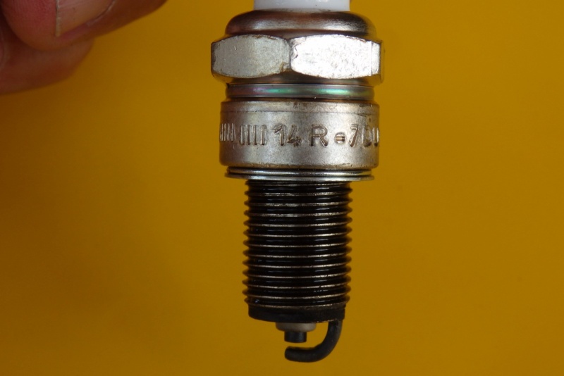

Bon, la retraite , ça a du bon, on a le temps!!

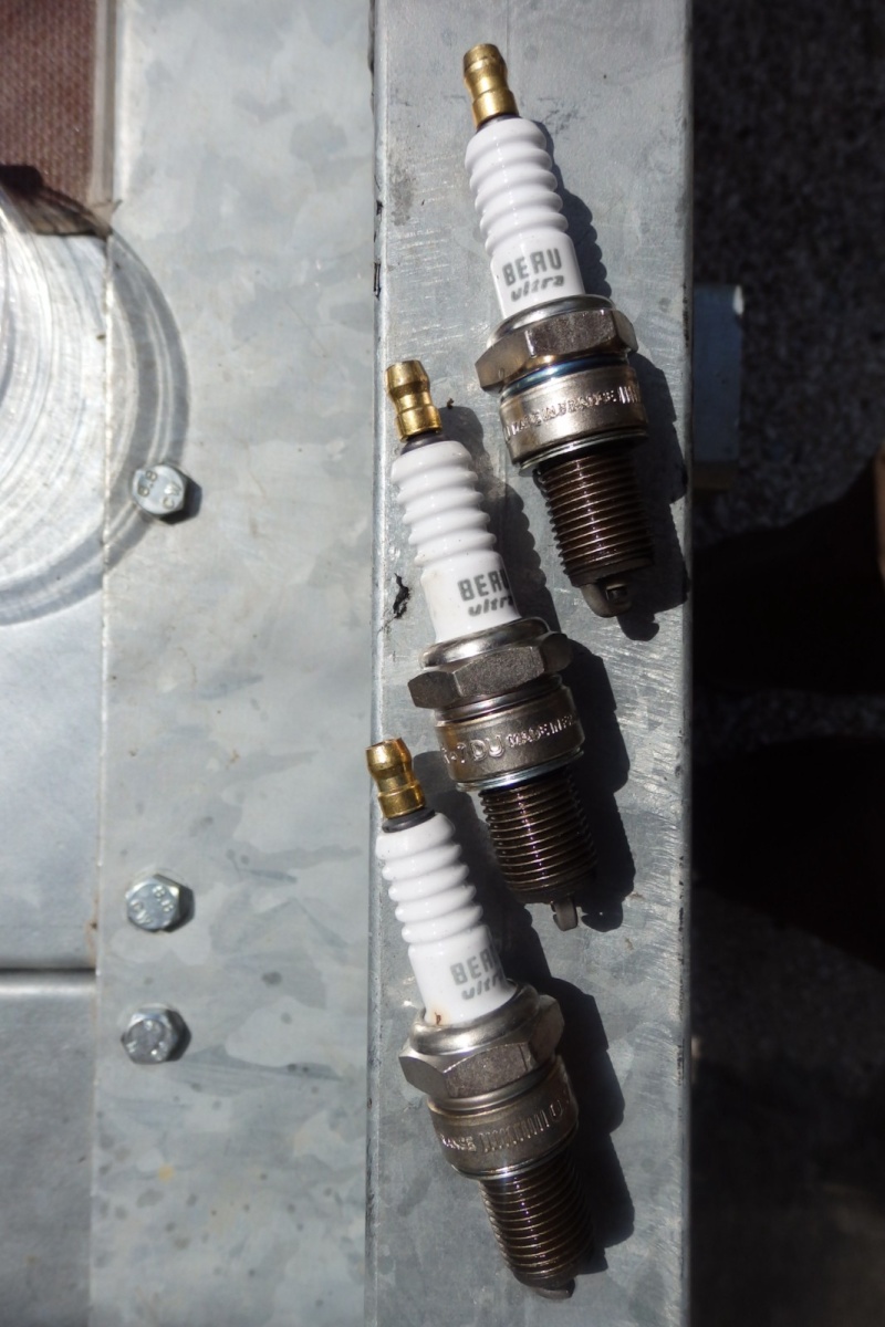

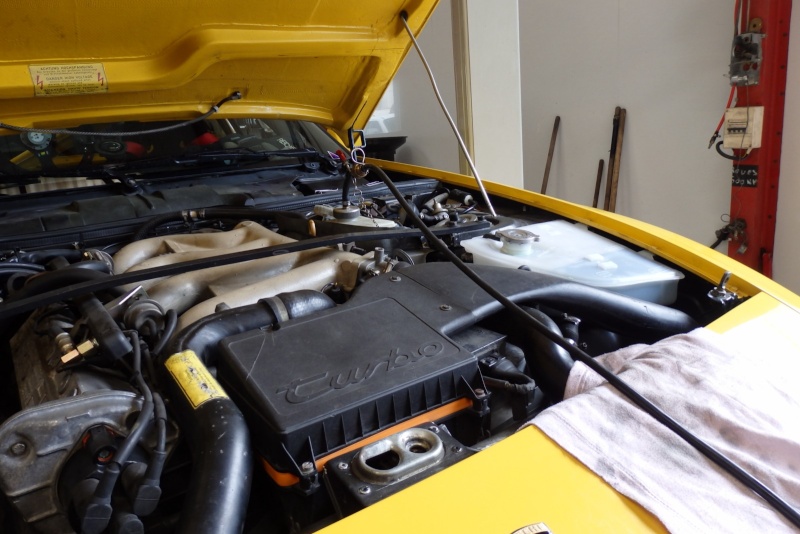

Descente de l'auto de sa remorque, remontage des roues "route" et on est passé au vif du sujet:

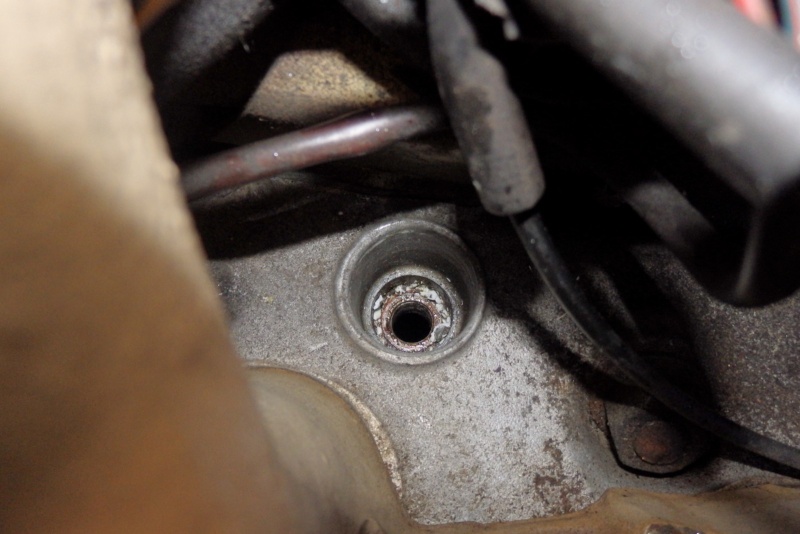

Démontage des bougies !!

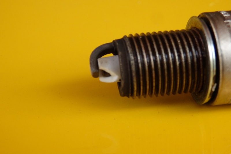

3 bougies nickel: Cylindre 1,2,3

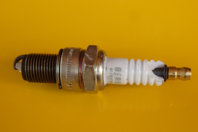

Cylindre 4 ??? La douille de la clé ne rentre pas?? La bougie est cassée et des morceaux d'isolant se sont mis entre la bougie et le puits.
Fil de fer et doigté pour sortir les morceaux ......10 mn aprés, la douille prend et surprise, pas beaucoup d'effort pour desserrer ???
la bougie est explosée ???

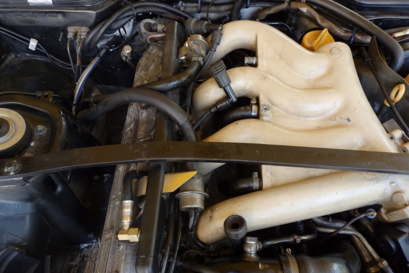

Contact, démarreur.....ça pulvérise le capot et les alentours de LDR mais le moteur tourne.
Il manque pas grand chose de LDR, ça explique le côté brutal de l'incident
Maintenant va falloir démonter la culasse et inspecter le cylindre et les soupapes.
J'ai pris contact avec un spé du JdC des PMA :lol: Il se reconnaitra en souvenir de sa 968 qui a souvent fumé "blanc" dans les années 2009..... et elle va rejoindre son garage la semaine prochaine.
A suivre..............
