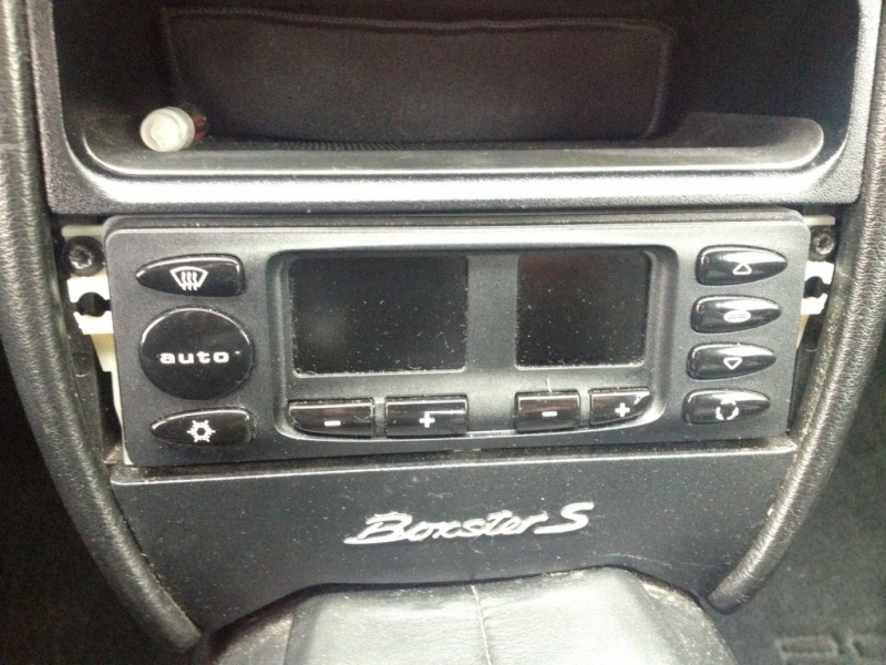

J'ai lu sur le forum qu'il fallait descendre la commande de clim et racheter un cache pour le tour.

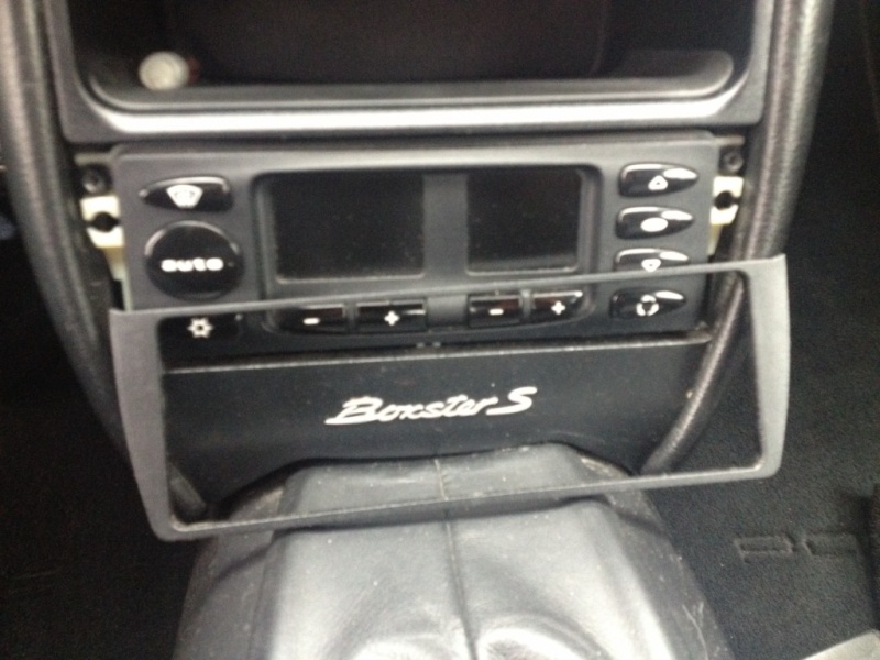

Par contre, le Parrot Asteroïd Smart est livré sans entretoise et je suis à la recherche de cette entretoise que l'on voit sur la première photo ...

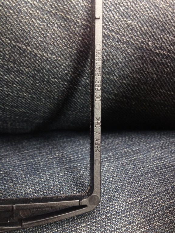

J'ai envoyé un message à Carteq pour avoir les dimensions intérieure et extérieure du cadre, mais pas de réponse ... en fait, j'ai lu sur un autre forum que ce cadre est fait pour un Pioneer Avict ... est ce que le Parrot et le Pioneer ont exactement le meme format ? Est ce que l'un d'entre vous peut me mesurer ce cadre ?
Je vais aussi commander le cadre de clim en position basse.

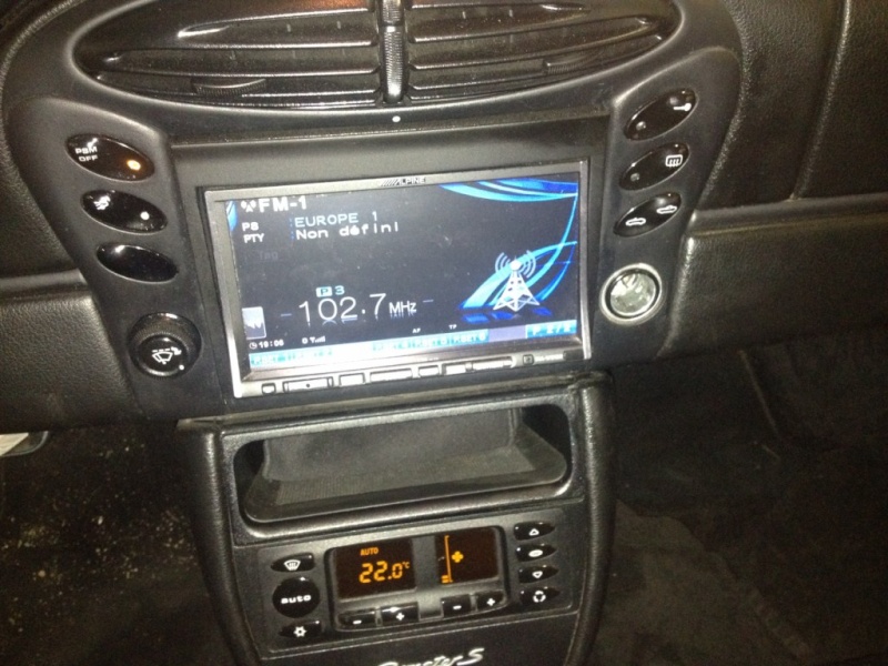

Ça va très bien, ici un Alpine dans le Boxster.
http://www.ebay.fr/itm/CONNECTS2-PORSCH ... 27bf0f6d43
Le vide poche droit: http://www.rosepassion.com/fr/cat/piece/P62722
L'encadrement pour la clim: il faut que je retrouve la ref..

jeepee a écrit : :) Ma question n'était pas anodine... ce n'est pas aussi simple. Les connexions peuvent ne pas convenir en fonction de l'année, et quant aux parties latérales, regarde bien ! :)
Désolée mais les connexions sont standard depuis les année 80 dans toutes les auto précablé ;-), seul différence c'est avec ou sans fibre optique, mais même dans ce cas il y a un adaptateur, et la fibre optique est avec le pack Bose et en général PCM
quand au partie latéral comme dis c'est standard aucun soucis
En fait, j'ai déjà le Parrot Astéroïd Classic (simple din) en place, pour monter le Parrot Astéroïd Smart (double din) pas grand chose à faire de plus ... la connectique est la même.
Sinon, ma 996 est une C2 de 1998 et la commande de clim ira en bas ... j'ai commandé l'entourage sur Rose passion.
Il me reste à commander l'entourage du poste adapté à la 996, il est dispo chez Carteq mais on le trouve moins cher sur d'autres sites ...
