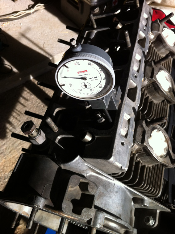

je serait curieux de connaitre la methode au comparateur?(ca tombrai bien je suis en remontage)
pour le calage je connait mais pour le jeux au soupape?

Message original : philippe911
je rejoint qotsa tout l'art de cette operation est dans le resentis de la cale qui doit ete bien dans l'axe et être "grasse"
Comme sur la photo mais le curseur du comparateur posé sur la vis de réglage, tu mets au PMH du cylindre que tu controle, tu mets le basculeur en appuis sur la queue de soupape, tu mets le comparateur à zéro, ensuite tu décolle le basculeur de la queue de soupape, tu as ta mesure du jeu, tu règle si nécessaire.

Message original : EstebanMessage original : philippe911
[Édite le 18-1-2013 par Esteban]
c'est pas mal pour un remontage,moins facile moteur en place
ferait comme ça pour mon remontage:thumbup:et en plus un controle avec la cale ca mange pas de pain
