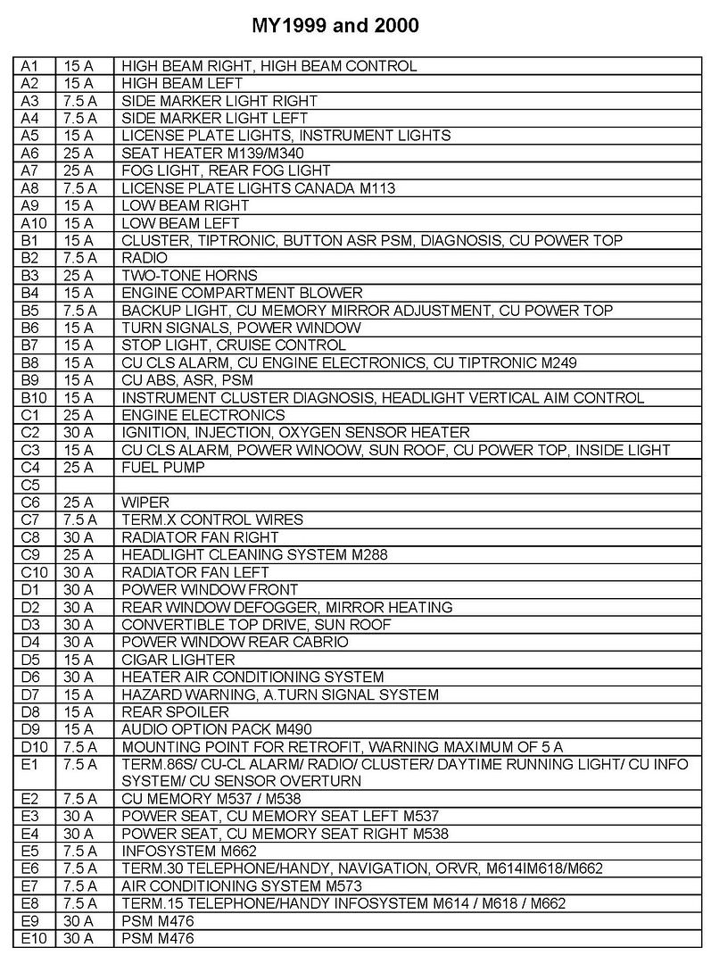

Suis à la recherche du schéma d'affectation des fusibles pour une 996 de 1999.....
à votre écoute.....
Messages : 25834
Normalement y'a une page pliée qui contient tout ça dans un logement derrière le couvercle de la boite à fusible.
Absente sur la tienne ? :)
Messages : 3563
Message original : LOOI911
Tu l'as plastifiée la tienne nan?

Messages : 21
Enregistré le : 05 juin 2012, 22:07
Coolll...merci bien Difparis !! ;)

tiens, d'ailleurs, pour faire un systeme anti-demarrage discret, lequel enlever? B8 ? C1?
Je crois que me rappeler que B10 grillait facilement en cas de pain electrique dans la prise de l'allume-cigare (genre, avec un gonfleur de mauvaise qualite' branche' dessus...).
