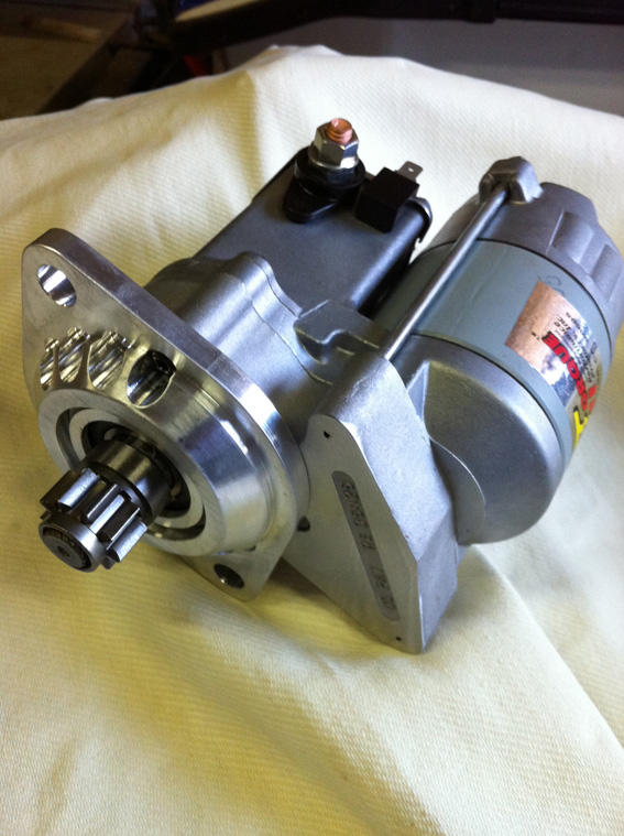

Voilà le démarreur qui sera chargé de faire démarrer la bête...
Il est de toute beauté et beaucoup plus puissant
Avec ça elle devrait passer toute seule ! :P

Belles pièces ;)
J'ai le même démarreur depuis qques années et RAS :thumbup:

Bonsoir,
As tu modifié l’alimentation principal en montant le câble du + direct batterie en plus gros diamètre ?
Thierry ;)
Membre cotisant n°709
Messages : 10619
Non, j'ai gardé le faisceau stock...
Le surplus de patate est surtout dû à la démultiplication mécanique.
D'ailleurs, il tourne plus vite et fait un bruit de japonaise avant que le moteur ne soit lancé :D
Le plus impressionnant est la différence de poids et de taille VS l'origine :o
Du coup, beaucoup plus facile à monter, moteur en place ;)

Pour info c'est quoi le démarreur ?
Le démarreur a beaucoup plus de couple et facilite les démarrages à chaud !....

ton démarreur , il vient de chez karmann konnection!!! super ton boulot, cela motive
Non, de chez Pelicanparts.
