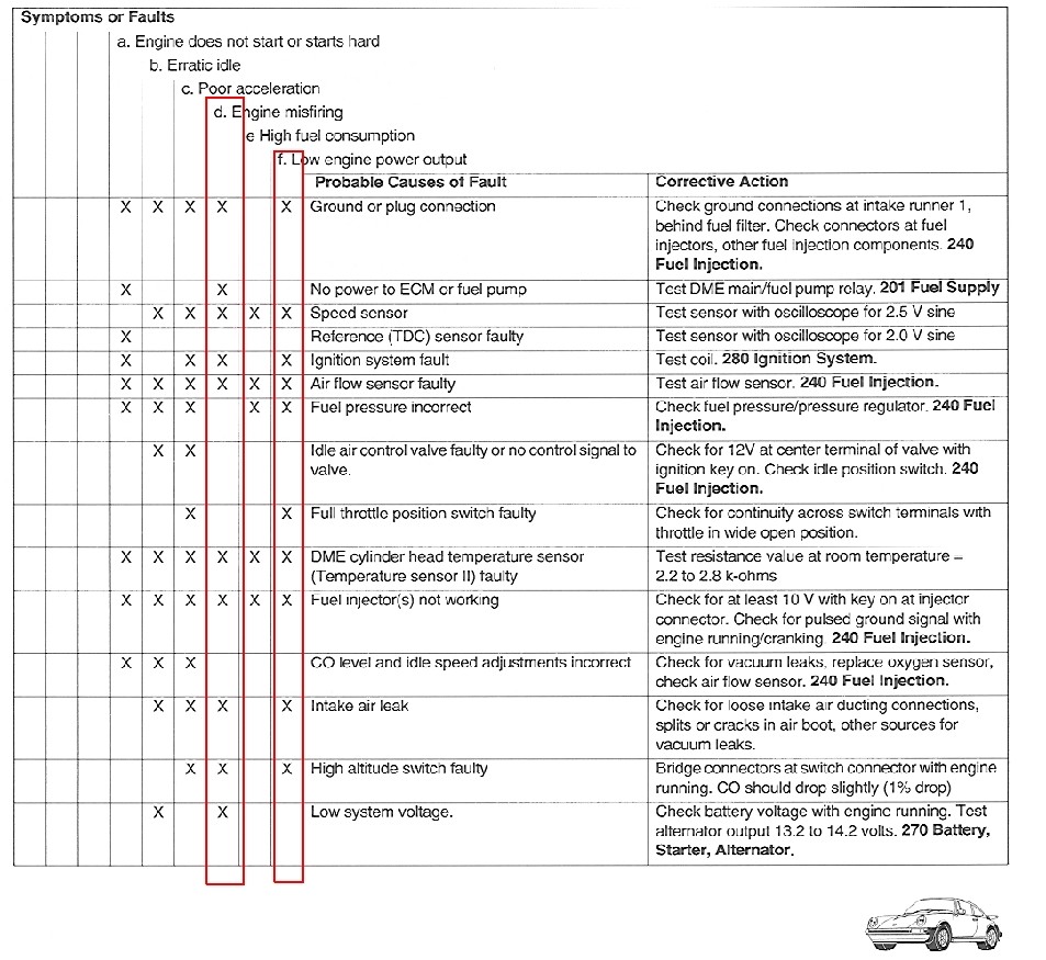

Messages : 3670
J'ai trouvé ce tableau très intéressant sur le Workshop manual:
Messages : 2779
Enregistré le : 27 oct. 2009, 06:08
Message original : Iceman 29
effectivement, quelque chose me rassure, ils ne parlent nulle part du Motronic! Ca tombe bien, je vais lui faire installer la puce performance de 911 chips! Le reste me semble être que des contrôles de pression, senseurs et autres fantaisies à contrôler...ouf!
Merci pour l'info Iceman!!!:thumbup:
